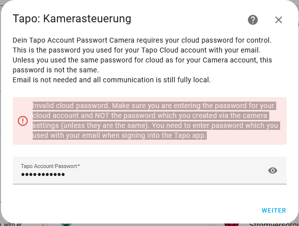

Es klappt einfach nicht. Es wird ein Cloud Password gefordert. Scheint mittlerweile ein Muss zu sein.
Ich kann diese Option nicht übergehen.
Es kommt dann immer wieder obige Fehlermeldung “Invalid cloud password”

Ich sage es nun zum 3. Mal. Das sogenannte cloud Passwort ist das Passwort von deinem Tapo Account und das war schon immer so!
Und das Passwort musst du haben, wenn du die App benutzt.

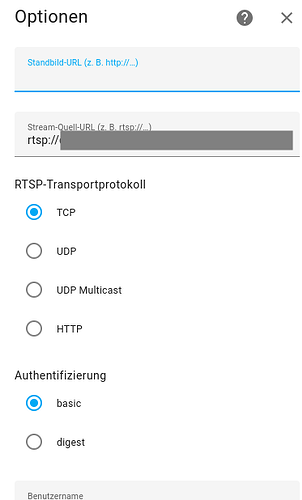

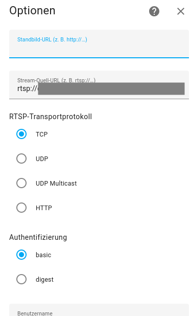

Danach die Anmeldung vom Tapo Konto in der Tapo App gelöscht und ein neues Konto eröffnet. Kamera wieder ans Wlan angemeldet. Beim Einrichten der Generischen Kamera kommt immer wieder “Zeitüberschreitung beim Laden der URL”!
Somit wieder zurück zum vorherigen Konto, Kamera abgemeldet und wieder am WLAN angemeldet und das zuvor erstellte Backup von HA wieder eingespielt.
Nun auch hier plötzlich keine Generische Kamera möglich. Gleiche Meldung “Zeitüberschreitung beim Laden der URL”.
Gibt es in HA irgendwelche Code Schnipsel die das blockieren könnten.
Du hast dafür die Zugangsdaten benutzt die Du in der App unter Advanced Settings → Camera Account für die Kamera erstellt hast?
Der Stream wäre ja dann:
rtsp://Name:Passwort@IP:554/stream1
Was hast Du bei den anderen Einstellungen bei Generic camera eingestellt?
Ggf. kannst oder musst Du unten bei den Einstellungen auch noch einmal zusätzlich den Benutzernamen und das PW eintragen und beides bei der Stream-Quell-URL oben weglassen. Da musst Du selber mal die Varianten durchtesten.
Außerdem würde ich an Deiner Stelle - wie schon erwähnt - auch mal mit Onvif testen, :wink: denn das erkennt üblicherweise eine Onvif-Kamera mit Profil S automatisch, sodass Du nur noch den Namen und das PW eingeben musst. Auch so kannst Du feststellen ob der Name und das PW überhaupt korrekt sind.

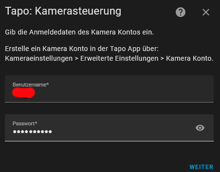

Zuerst den Benutzernamen und das Passwort vom Kamerakonto,
welches unter den erweiterten Einstellungen erstellt wurde.
Kamerasteuerung
Dies passt.

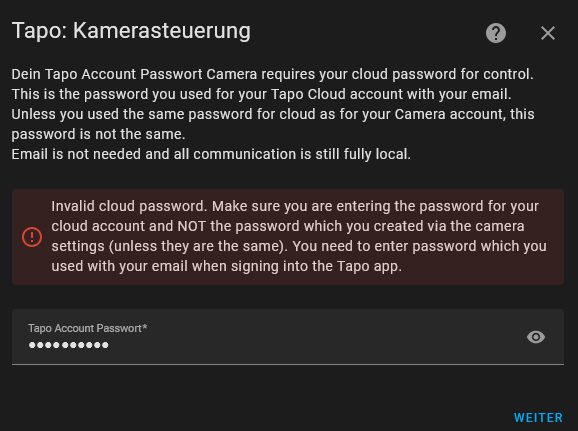

Im nächsten Fenster dann das generelle Tapo Account Passwort
Kamerasteuerung Cloud
Hier geht es nicht weiter. Auch ohne Passwort kein Erfolg. Auch nicht dem Passwort zum Kamerakonto aus vorherigem Bild. Hier wird ja auch explizit das Cloud account Password erfragt.
Tapo zwingt einen daher ein Cloud Konto anzulegen.
