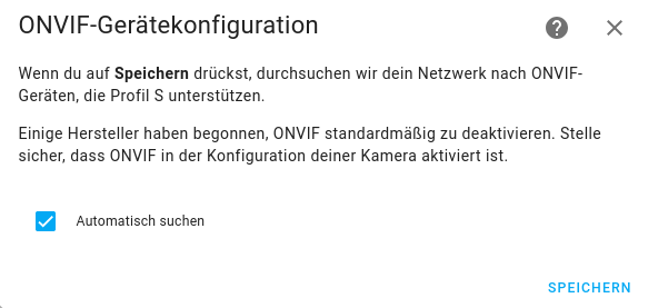

Da brauchst Du Dich eigentlich nicht großartig schlau machen. Einfach die HA Onvif Integration installieren und dann automatisch nach Kameras suchen lassen.
HA_Onvif
Sofern sich da bei den Tapo Kameras nichts geändert haben sollte unterstützen die (meisten Modelle davon) - wie schon geschrieben - Onvif Profil S und somit sollte Deine C520WS auch gefunden werden. Dann dort den Benutzernamen und das PW benutzen was Du bei der Kamera unter Advanced Settings → Camera Account angelegt hast und dann sollte die Kamera bei HA eingebunden werden.
