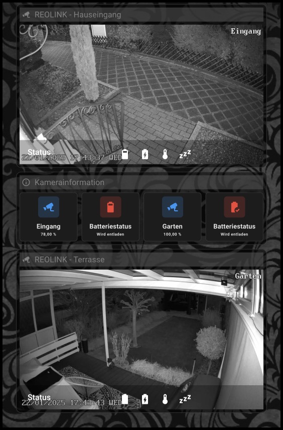

Bei mir laufen zwei Kameras problemlos. Laden muss ich die wie immer, vielleicht einen Tag früher, seit sie am REOLINK-Hub betrieben werden. Aber sie laufen mehrere Wochen und nicht nur ein paar Tage.
Hatte ich anfangs allerdings auch, bis ich die REOLINK-Integration mehrfach gelöscht und neu installiert habe. Seit dem läuft es sehr gut.

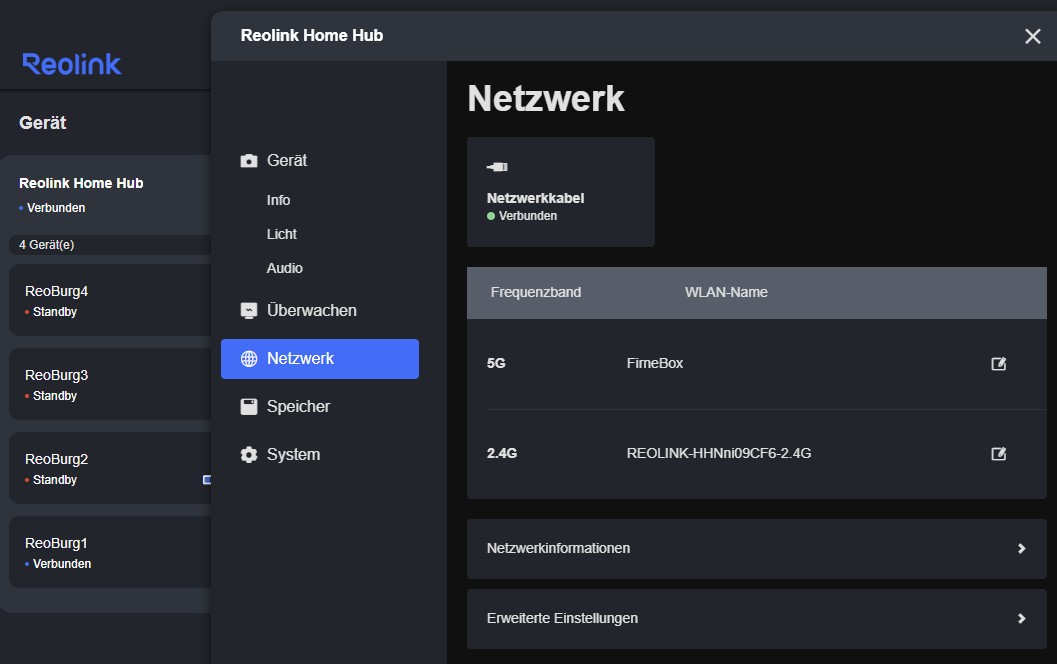

Hallo Zusammen,
habe mir also zu meinen 2 bisherigen Reolink Cams (eine PoE und eine Solar) nun auch den Home Hub mit 2 weiteren Argus 3E gekauft und habe sie auch schnell in der Reolink App integriert bekommen - alle 4 Cams da (auch auch alle in HA zu finden - soweit so gut).
Jetzt wollte ich gerne das vom HomeHub erstellte WLAN Netz mit meinem Hausnetz der Fritzbox ersetzen (die beiden stören sich glaube). Wenn ich dann im Home Hub auf Netzwerk gehe, kann ich zwar händisch ein 2.4 und 5Ghz Wlan eintippen (er sucht echt nicht?) - da meine Fritzbox beide Bänder unter einem Namen verwaltet, motzt Reolinks Home Hub und meint, 2.4 und 5Ghz dürften nicht den gleichen Namen haben.
Hat das Problem jemand gelöst bekommen oder mache ich etwas falsch?!
Kann man das Home Hub Wlan dann auch ausschalten?
Danke für Tips.

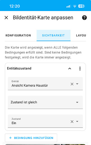

ich habe auch 2 altas pt ultra mit solar und einen homehub. Wenn ich die Kameras nicht in einem HA Dashboard als Stream habe laufen sie bei 100% werden durch die Solaraufladung nicht leer. Sobald ich aber einen Kamerastream im HA Dashboard habe sind sie nach 4-5 Tagen leer, da ich ein Tablet habe, das dauerhaft an ist und das HA Dashboard anzeigt. D.h. die Kameras laufen auf “live”.
Kann ich den Stream nur anzeigen lassen wenn eine Bewegung erkannt wird und ansonsten nur das Standbild? Oder gibt es eine andere Lösung?

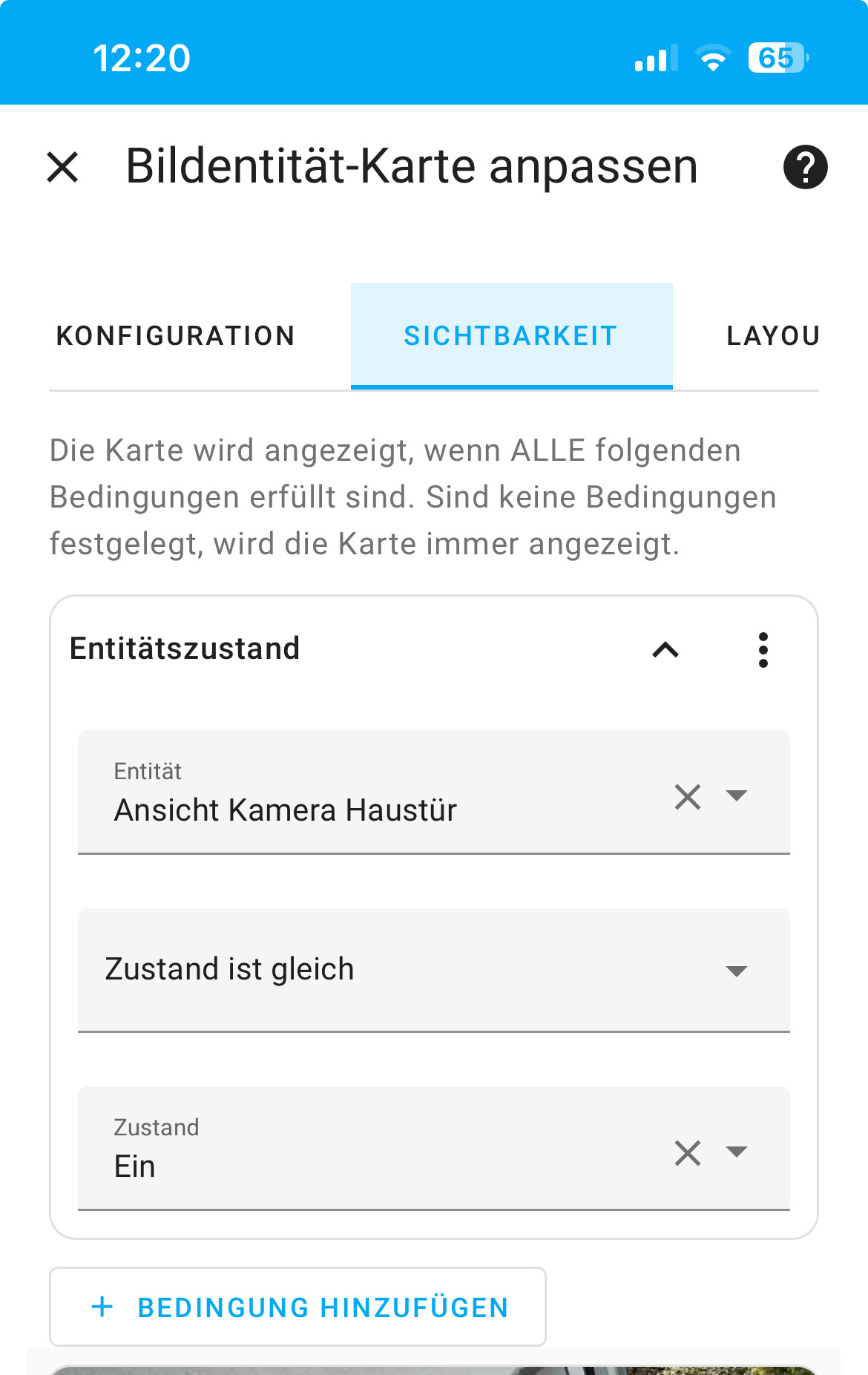

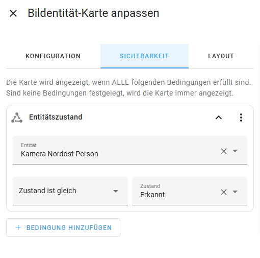

Moin.
Du könntest den Stream ausblenden wenn keine Person erkannt wird. Ich schalte den Stream über eine variable ab, über Person oder Tier erkannt sollte es aber auch gehen.

Hi Benny, gute Idee. Hab ich gleich umgesetzt und werde testen. Danke Dir.
Grüße Stefan
Es hat geklappt mit folgender Einstellung geklappt. Danke nochmal.
