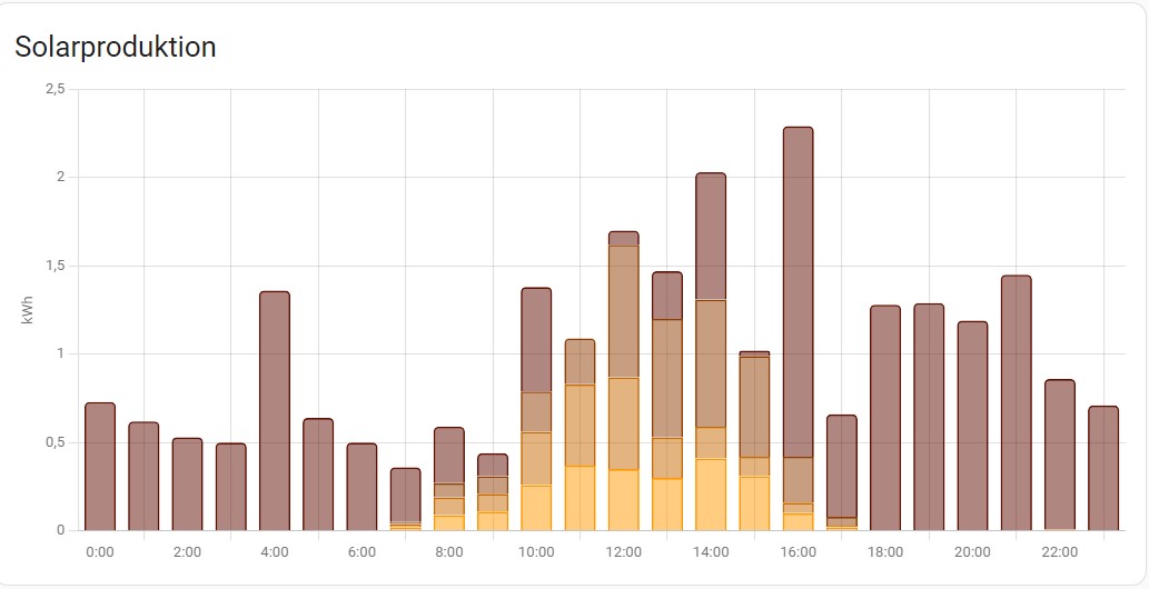

der WR von Huawei hat nur 2 Entitäten die ich für das Energiedashboard auswählen kann, diese bringen aber falsche Werte wenn man ein Akku hat.
Im Ergebnis sieht das dann so aus:
Das Dunkelbraune ist die falsche WR Entität, die anderen meine Kleinanlagen.
Hier wird fälschlicherweise, die Akkuleistung hinzugenommen.

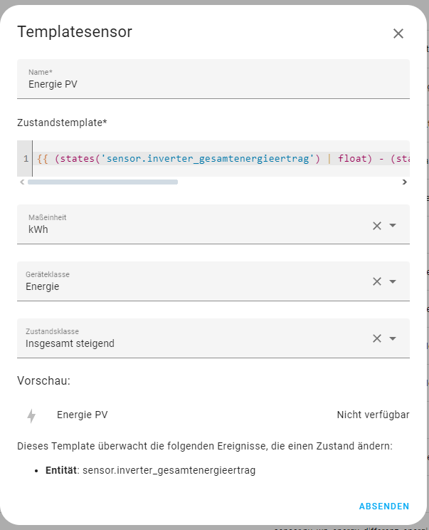

Erstelle die Sensoren nicht in der yaml sondern als Template Helfer. Dann hast du diese Probleme nicht.
Im Zustandstemplate fügst du dann die entsprechende Berechnung ein
z.B.
Der letzte Bereich ist ein Riemann Summenintegralsensor. Der lässt sich ebenfalls über einen Helfer erstellen.
Den brauchst du aber bei den beiden oben gezeigten Sensoren nicht, da die bereits kWh sind.
Der wird lediglich bei der Berechnung über die Leistung benötigt um aus W kWh zu machen.
