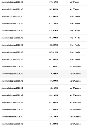

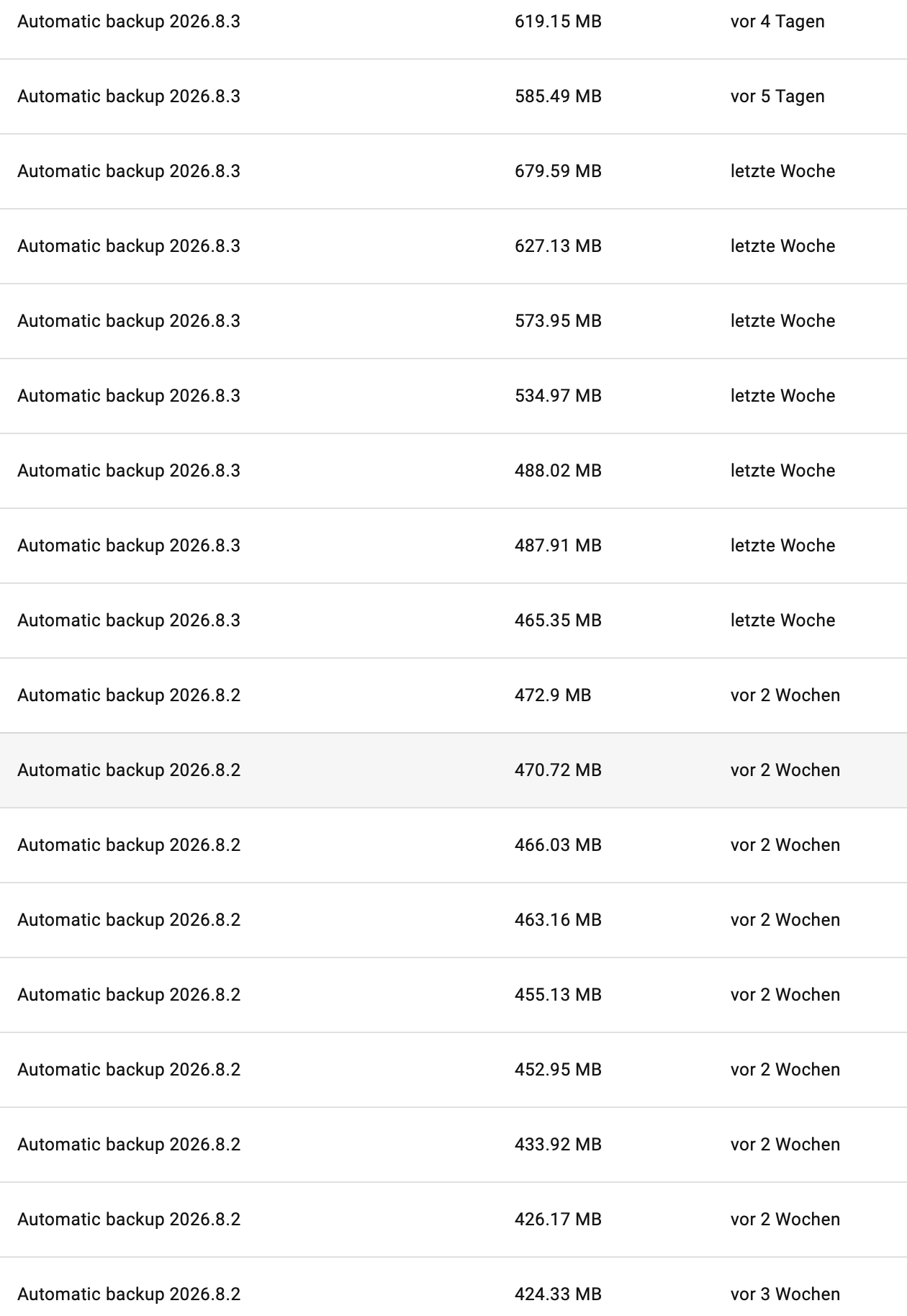

Backup wird seit 2026.8.3. schnell deutlich größer
normalerweise hat mein Backup pro Tag ca. um 3 MB größer , seit der 2026.8.3. sind das aber pro Tag ca. 30 MB, was das Backup innerhalb des letzten Monats fast verdoppelt hat.

Also in den letzten drei Tagen ist das Backup um 100 MB gewachsen, sprich von 685 MB auf 775 MB. Und seit dem letzten Monat hat es sich verdoppelt.

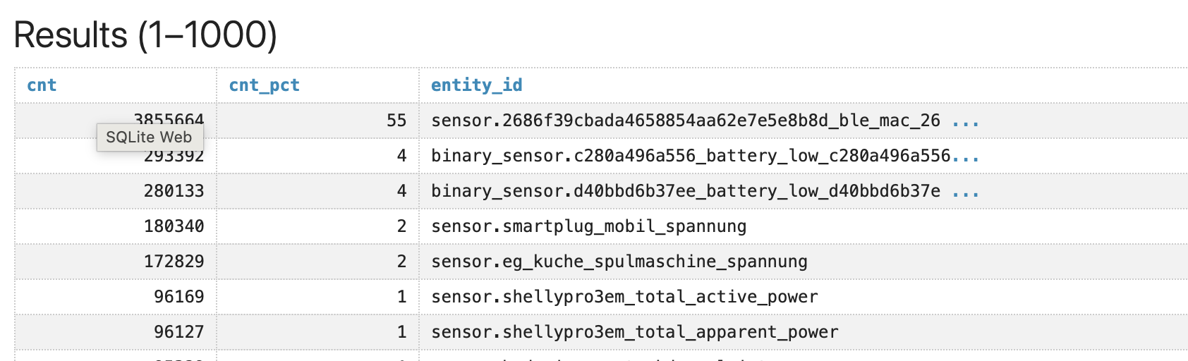

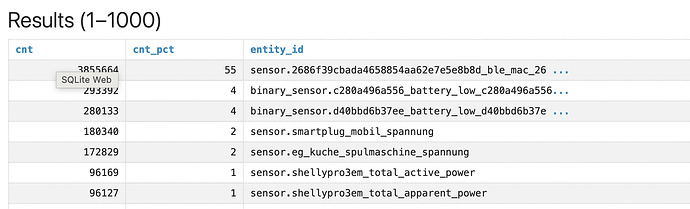

Ggf. habe ich das Problem gefunden:
Ich habe mit Hilfe dieses Beitrags hier Home Assistant Recorder: Datenbankgröße unter Kontrolle eine SQL-Abfrage gestartet ,der die datenbankintensivsten Entitäten auflistet:
Und da ist ein Sensor der für 55% aller Datenbankzugriffe sorgt. Als ich den Verlauf aufgerufen habe, hat der auch schon ewig gerechnet.
Ist von der Integration Passive BLE monitor
