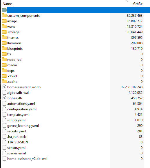

Hat ein wenig gedauert. :smiley:
Weiter im Programm:
Aber am meisten frisst tatsächlich die Datenbank.
Ich vermute z.B., dass u.a. die beiden Tasmota-Sensoren am Stromzähler u.a. die Größe wachsen lassen. :frowning: Da kommt jede Sekunde ne Meldung.
Wie kriege ich das nun sauber gelöst? :slight_smile:

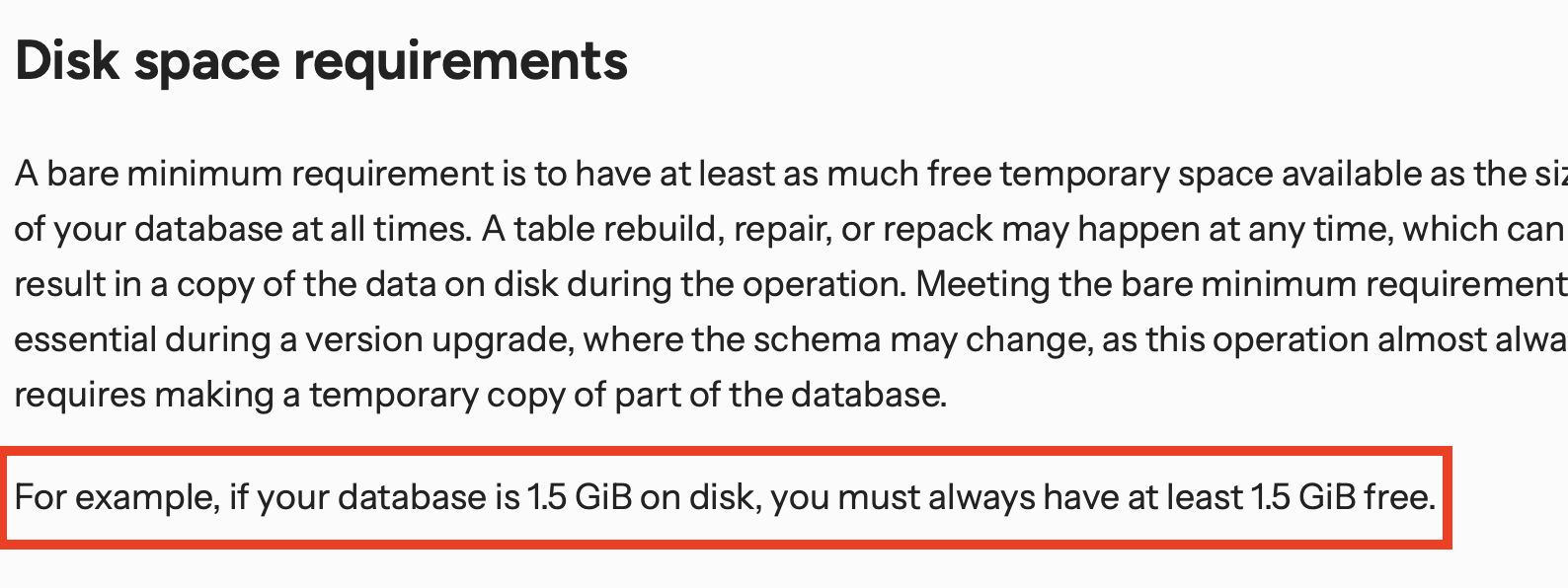

Ja Schritt für Schritt oder Du hilfst manuell nach mit der Aktion recorder.purge und führst auch gleich ein repack aus.
Aber nicht in Panik geraten. Bei diese db Größe kann es schon eine Weile dauern.
https://www.home-assistant.io/integrations/recorder/+
EDIT: UND GANZ WICHTIG Du brauchst mindest so viel freien Festplatten Speicher wie die db groß ist!!
