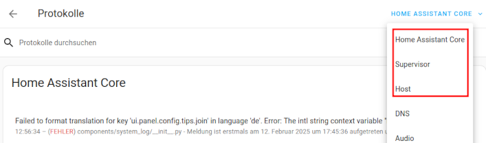

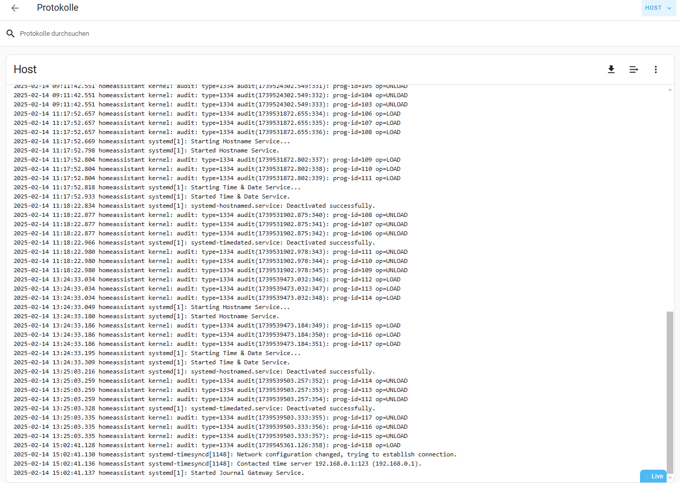

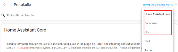

Was Du machen kannst und solltest ist mal einen Blick in die HA Protokolle zu werfen (Core, Supervisor und Host), in der Hoffnung darin ggf. eine Fehlermeldung zu finden die evtl. mit dem Problem in Zusammenhang steht, oder stehen könnte.

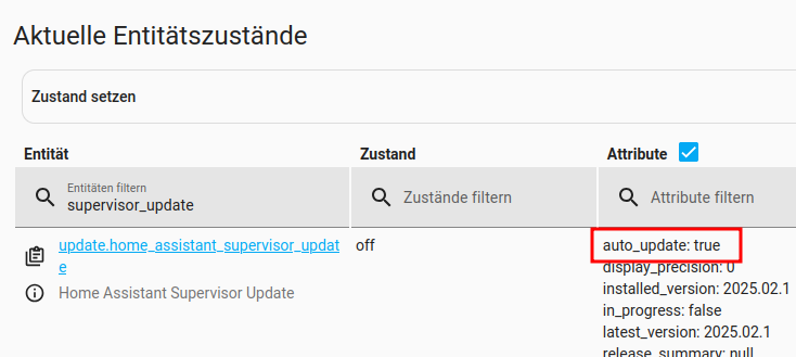

das Auto-Update bei MQTT deaktiert hast halt ich für gut und das gilt für mich nicht nur für Auto-Updates bei MQTT sondern generell für alle Auto-Updates. Aber auch wenn Du selber gar keine Updates gemacht hast und auch gar nichts an Deinem HA verändert haben solltest, so kann es z.B. trotzdem sein das ein Auto-Update des HA Supervisors ggf. zu dem Problem geführt hat. Die Auto-Update-Funktion des HA Supervisors ist standardmäßig immer auf true und somit aktiv eingestellt.
Es sei denn man hätte dies per ha supervisor options --auto-update=false manuell geändert. Aber darauf will ich hier gar nicht weiter eingehen, weil es Dir bei Deinem Problem jetzt auch nicht mehr hilft.

Du solltest aber auf jeden Fall mal einen Blick in die von mir erwähnten HA Protokolle werfen.
Insbesondere in das Supervisor Protokoll. Wenn da irgendwelche Fehler- oder Warnmeldungen auftauchen solltest Du versuchen dazu Infos zu finden, oder halt hier im Forum danach fragen.

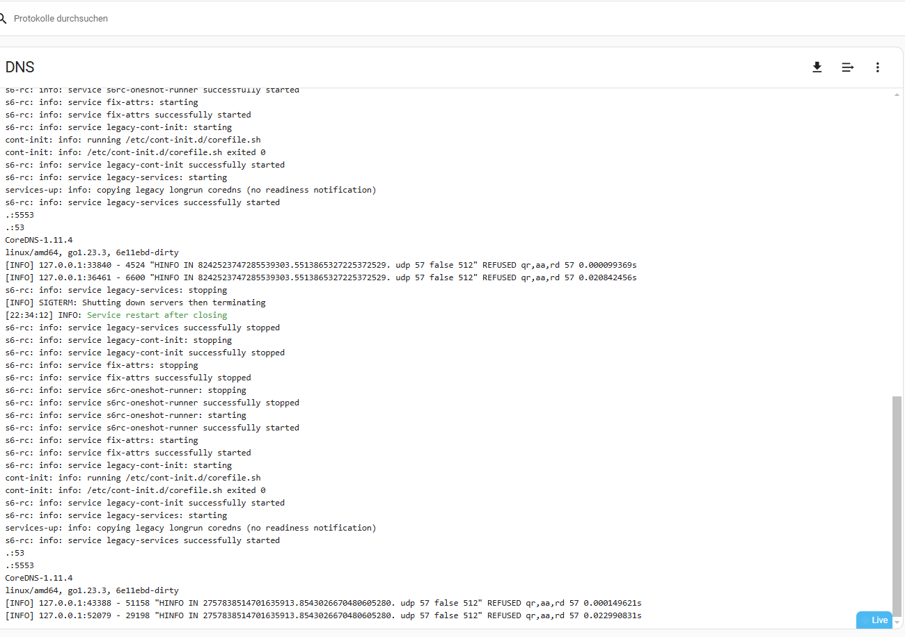

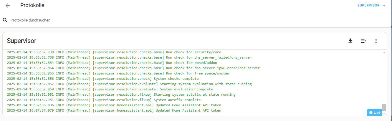

Hallo Jim noch mal,
ich wusste gar nicht dass es so viele Protokolle gibt - danke für den Tipp
schaut für mich ganz ok aus . .bis auf das von DNS
… mit refused und so.
wenn Du noch mal kurz Deine Einschätzung sagen möchtest wäre super
Danke
Hans
Die DNS-Einträge sind quasi normal und habe nichts mit Deinem Problem zu tun. Bei dem Supervisor und dem Core Log wäre dann interessant ob es dort ggf. irgendwelche Einträge gibt nachdem Du den Restore-Versuch gestartet hast und die Meldung aus Deinem ersten Posting hier erschienen ist. Weil der Log-Auszug aus dem Supervisor und Core Log ist ja nur ein ganz kleiner Auszug und ich vermute das Du vor dem aufrufen der Logs keinen neuen Restore-Versuch gestartet hast, oder ggf. doch?

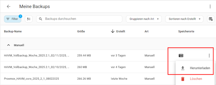

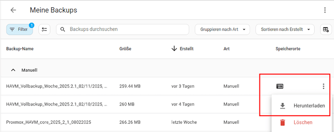

Was Du auch noch mal testen kannst - sofern Du das hinbekommen solltest - ist Dir die Backup-Datei(en), die Du wiederherstellen wolltest, mal auf den PC downzuloaden. Sofern Du diese nicht eh schon irgendwo extern speichern solltest.

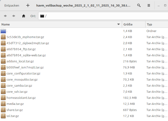

Dann hast Du auf Deinem PC eine *.tar Datei die Du dann mal entpacken kannst - z.B. per 7-Zip oder welchen Entpacker Du dafür auch immer nehmen möchtest -
HA_tar_Datei
um mal zu testen das die *.tar Datei nicht ggf. beschädigt ist. Außerdem hast Du so auch noch zusätzlich die bei Dir verfügbaren HA Backups sicherheitshalber auf Deinem PC gespeichert. Nur für den Fall der Fälle. :slightly_smiling_face:
super gute Tipps DANKE
das mit vom NUC herunter laden ist gute Idee, habe ich jetzt gemacht
Entzippen geht auch… bin auch froh… sieht ähnlich wie bei Dir aus :slight_smile:
