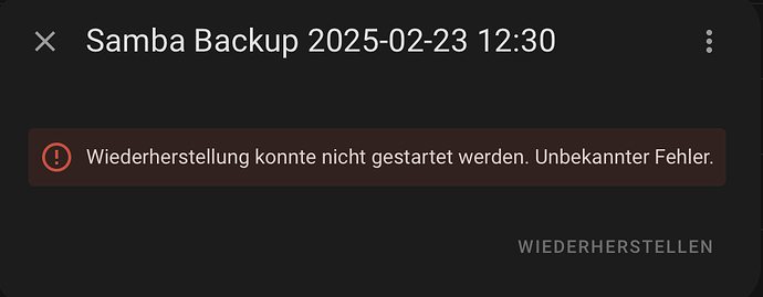

ich wollte ein Backup von gestern wiederherstellen aber ich bekomme diese Fehlermeldung
Habe auch das System schon mehrmals neu gestartet (alles) und auch ein andere Backup versucht. Immer diese Meldung
Was ist da passiert?
Jetzt wird es für mich mysteriös. Habe jetzt ein Backup von meinem NAS hochgeladen um dies zu testen. Es erscheint nicht in der BackupListe. Da hilft kein “Neu laden” und auch kein kompletter Neustart des Systems??
Mein aktuelles System 2024.12.5, Suipervisor 2025.02.1, OS 14.2
Danke
Helmut
Ich kann auch nur eine Vermutung anstellen: Die HA Backup-Funktion wurde ja “massiv” verändert und das hatte in den letzten Wochen u.a. auch mal Auswirkungen auf das Samba Backup Addon. Du hast ja jetzt auch einen “Mischmasch” an Versionen am laufen, sprich noch eine alte 2024.12.5 Core Version, aber schon eine neue 2025.2.1 Supervisor Version. Ich kann mir gut vorstellen das das die Ursache für das Problem mit dem Samba Backup ist.
Es ist natürlich jetzt schwierig einen Ratschlag zu geben wenn Du ggf. kein funktionierendes Backup haben solltest, aber ich an Deiner Stelle würde das Risiko eingehen und jetzt (trotzdem) ein Update auf HA Core 2025.2.5 machen. Danach sollte vermutlich das Samba Backup Addon wieder funktionieren. Außerdem finde ich das das Samba Backup Addon durch die neue HA Backup Funktion jetzt eigentlich (fast) überflüssig geworden ist. :slightly_smiling_face: Auch wenn das eingefleischte Samba Backup Addon Nutzer vermutlich anders sehen werden. :laughing:

Tja mit den verschiedenen Versionen gebe ich dir recht.
Ich wollte die Core Version noch nicht installieren da es da mit meinem RIKA Ofen Probleme gibt. Aber ja Mut kann man nicht kaufen und ich werde es riskieren.

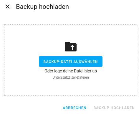

genau gemeint? Eine Backup per Samba Backup, oder ein Backup mit der HA Backup Funktion, sprich darüber?
HA_Backup_hochladen
Falls per HA Backup Funktion: Das hatte ich in den letzten Wochen unter HA Core 2024.12.5 und 2025.1.x bei mir noch problemlos machen können. Welche HA Supervisor Version in dem Moment gerade installiert war weiß ich aber nicht. Solange das eine *.tar Datei ist und diese auch nicht beschädigt sein sollte (dafür einfach mal auf einem PC testweise entpacken), sollte die in der Auflistung der HA Backups aber eigentlich erscheinen. Es sein denn der HA Supervisor 2025.2.1 würde jetzt auch noch den Inhalt der *.tar Datei überprüfen, was sich mir allerdings nicht vorstellen kann. Edit: Und soweit ich mich an die Diskussionen und Infos zu dem Thema erinnern kann soll die neue HA Backup Funktion auch kompl. abwärtskompatibel sein und sich somit dann natürlich auch irgendwelche alte HA Backups weiterhin zurückspielen lassen.

Du hattest vollkommen recht. Nach dem Core update hat alles wieder funktioniert. Sogar für RIKA hat es ein update gegeben!
Nach dem Update habe ich ein Backup von gestern zurückgesichert und die Integration “Remote-Homeassistant” (damit kannst du zwei HA Instanzen im selben LAN verbinden) hat wieder funktioniert.
Danach nochmals auf das aktuelle Core ein update laufen lassen und alles ist wieder gut.
