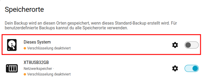

Hast Du schon mal testweise probiert was passiert wenn Du ein Backup auf dem Raspi und dessen SSD erstellen lässt? Da sollte ja vermutlich auch noch genug Platz sein.
Also per “Dieses System” aktivieren die SSD als Speicherort auswählen
und dann eben dort mal ein manuelles Backup erstellen lassen.

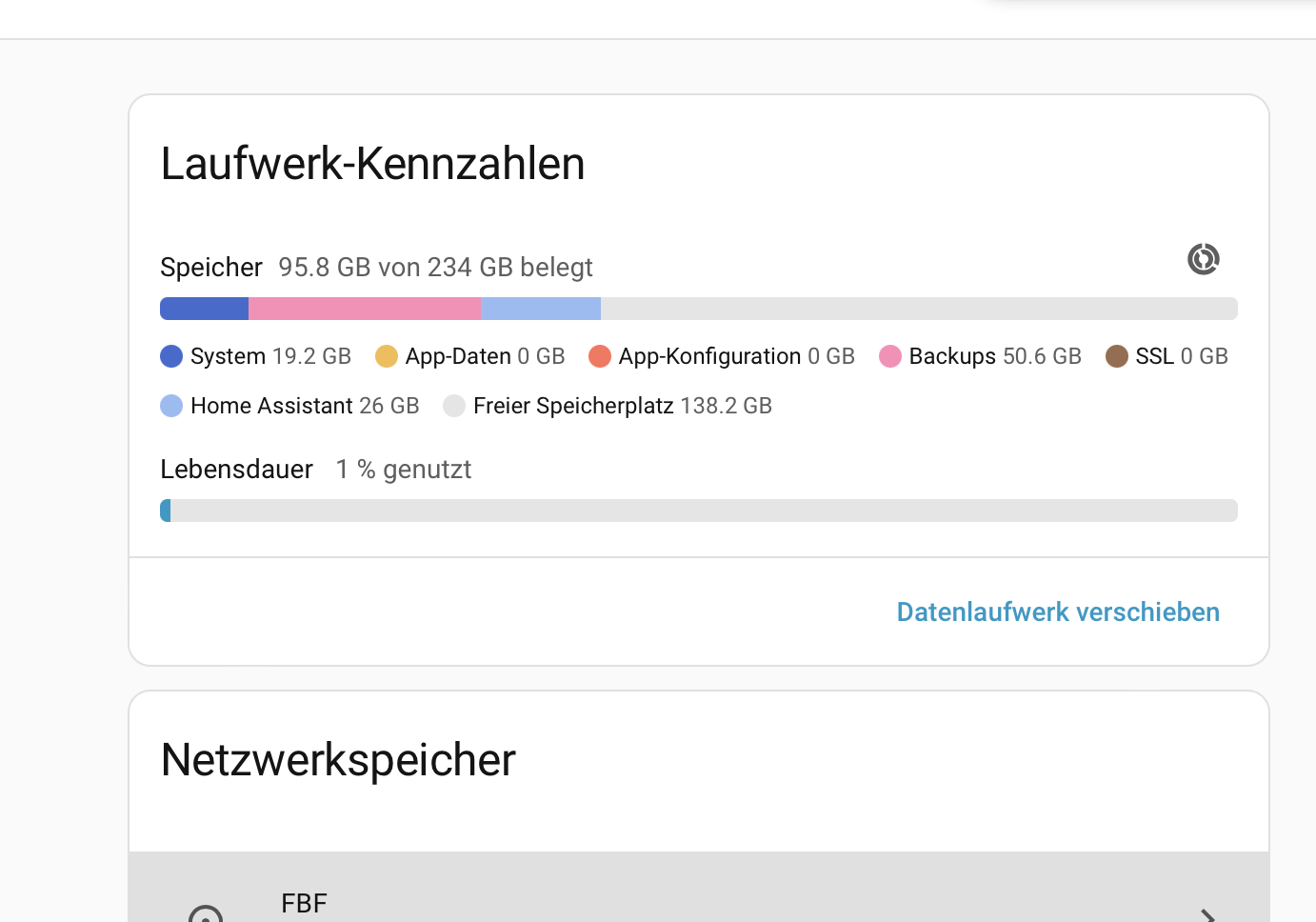

Mein System sieht aktuell so aus:
Wie du siehst, sind zwei Backups auf dem HA, da durch das Aufblähen des Systems ein Backup auf Google Drive auch nicht mehr möglich ist. Fritz!Box geht auch nicht, da es abbricht. Beim Manuellen Backup habe ich die Medien deaktiviert um ggf Speicherplatz zu sparen… auch nichts Bin noch nicht mega erfahren mit HA… erst seit Oktober 25 läuft das OS.

Die 26GB bei HA sind schon eher ungewöhnlich für eine eher einfache HA Installation. Diese Größe kann dann eigentlich nur dann zusammenkommen wenn Du unter HA auch irgendwelche Mediendateien gespeichert hast. Also Bilder, Videos, evtl. Aufnahmen von IP Kameras oder so. Die kann man dann zwar bei einem Backup auch ausschließen, was Du ja scheinbar
auch gemacht hast, aber trotzdem solltest Du mal klären woher diese Größe von 26GB dann kommen könnte.
Ja ich sehe das es dort 50,6GB an Backups gibt, aber diese Backups sollten dann ja eigentlich auch bei der Auflistung der Backups
auch auftauchen und Du könntest sie dann erst einmal sicherheitshalber auf Deinen PC herunterladen
und wenn Du das gemacht hast diese dann unter HA auch mal löschen, um die Größe der HA Installation zu verringern.
