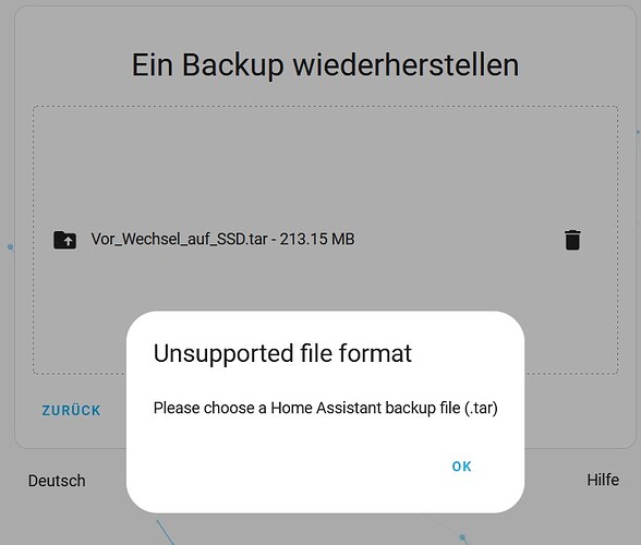

Hallo zusammen, ich möchte von einer microSD auf eine SSD wechseln. Bin nach Simons Anleitung vorgegangen.
Wenn ich das Backup auswähle erhalte ich die Meldung “unsupported file format - please choose a homeassistant backup file (.tar)”.
Was kann ich tun?
Danke für Eure Hilfe und VG
Peter

Hallo Bernd, wußte nicht was alles benötigt wird, deshalb habe ich erstmal allgemein gefragt. Aber jetzt:
  • letzte HAOS-Version auf der SD ist 13.1
  • Für die Neuinstallaiton habe ich das OS gestern Abend heruntergeladen. Ist dann also 13.2
  • Backup liegt auf einer Festplatte des PC’s, mit dem ich HA konfiguriere. Dort liegt es auch beim Restore
  • wie ist es dahin gekommen? - per download aus HA
Einen anderen Browser habe ich bisher noch nicht probiert.
Ist das Grundsystem korrekt gestartet? Ich erhalte die Aufforderung HA neu einzurichten oder aus einem Backup wieder herzustellen. Wie kann ich erkennen, ob das Grundsystem korrekt gestartet ist?
Kann ich die Datei mit 7zip entpacken? - Ja
Ich hoffe die Infos helfen weiter

Die Angleichung der HAOS-Versionen brachten keine Änderung.
Aber der Browserwechsel war erfolgreich :grinning:
Danke für die Hilfe!!!
