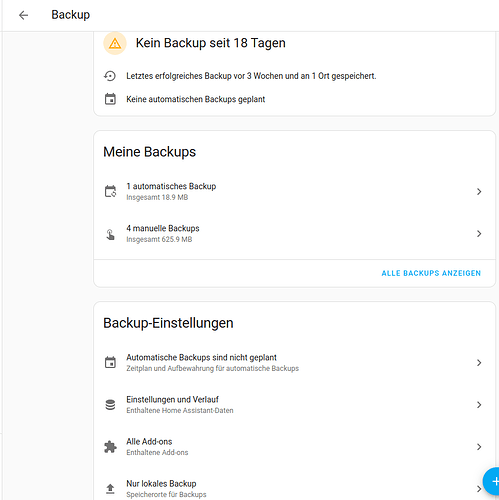

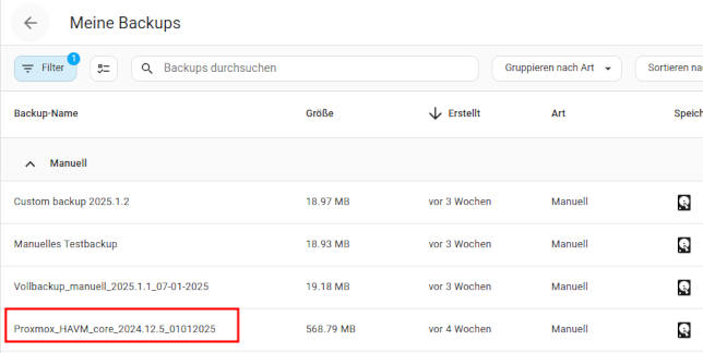

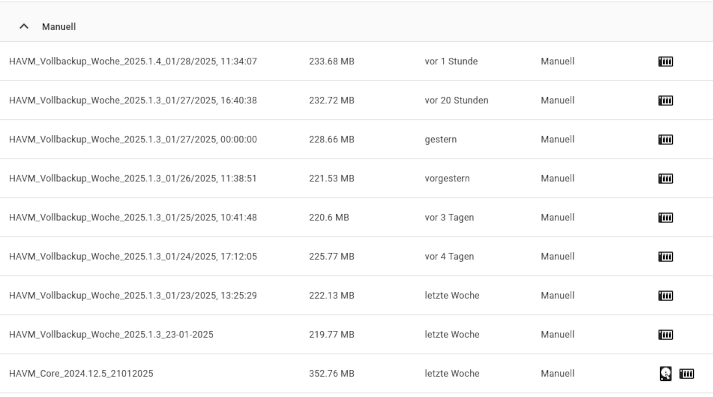

Sofern die alten Backups wieder an dem gleichen Speicherort liegen sollten diese - auch die alten unverschlüsselten - dort wieder bei den manuellen Backups vorhanden sein. Oder man läd sie halt wieder hoch. Ich nutze hier bei meiner bestehenden HA-Version 2025.1.4 auch noch nicht die neue Backup-Funktion mit Verschlüsselung und alle meine Backups - incl. der alten oder manuell hochgeladener - sind vorhanden.
HA_Backups
Das letzte Backup dort (HAVM_Core_2024.12.5_21012025) wurde manuell hochgeladen.

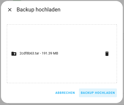

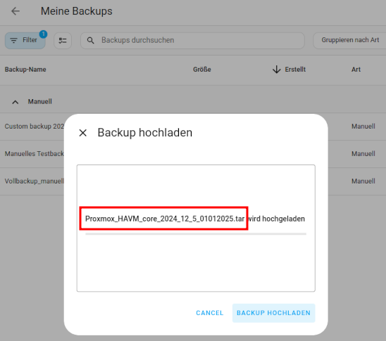

Mein altes Backup (ohne Verschlüsselung) versuche ich mit der Funktion “Backup hochladen” von meinem PC auf den HA-Raspi zu laden:
grafik

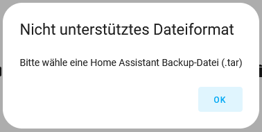

Ein Klick auf BACKUP HOCHLADEN und es kommt diese Fehlermeldung:
grafik
Offensichtlich versucht HA die alte Backup-Datei mit dem hinterlegten Verschlüsselungscode zu entschlüsseln. Weil diese aber unverschlüsselt abgelegt wurde, ergibt sich halt eine Fehlermeldung.
In den verschiedenen Foren stelle ich fest, dass nur dann alte (unverschlüsselte) Backups wieder eingelesen werden können, wenn man die Funktion “Verschlüsselungscode” noch nicht aktiviert hatte.
Wie kann ich den Verschlüsselungscode wieder rückgängig machen?

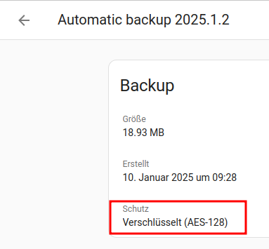

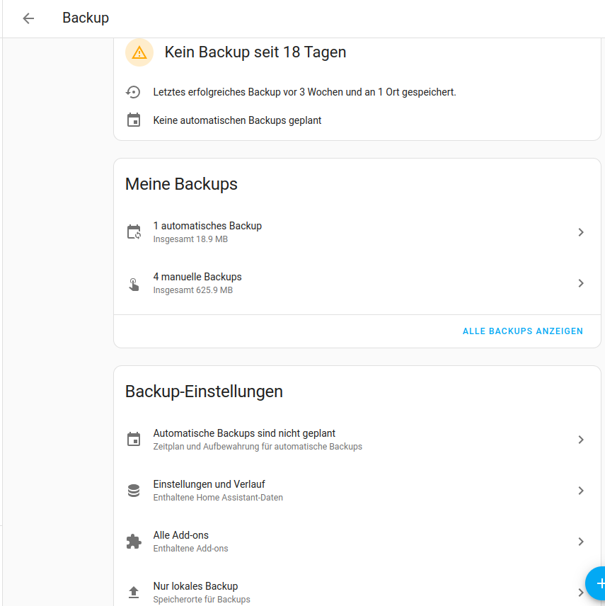

Ich habe genau das gerade mal bei meiner HA Test VM durchgespielt. Bei dieser ist die neue Backup Funktion
incl. Verschlüsselung und Key aktiviert und eingerichtet
HATest_Backup_Auto
und ich kann dort problemlos alte unverschlüsselte Backups - z.B. aus 2024 - hochladen.
HATest_Backup_2
HATest_Backup_3
Daher kann ich Dein Problem leider nicht nachvollziehen.

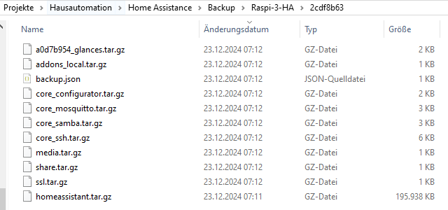

Ich habe mir 7-Zip auf meinem Windows-PC installiert. Die Funktion Archiv überprüfen ergab dieses:
Also keine Fehler! Und das sind die 11 Dateien:
Fazit: Die Backup-Datei 2cdf8b63.tar, die ich am 23.12.2024 noch mit der alten HA-Version erzeugt hatte, ist ohne Fehler, wie man nun sieht. Lade ich diese jetzt in die neue HA-Version (wo ich den Verschlüsselungscode zugelassen habe), so erhalte ich immer noch die Fehlermeldung “Nicht unterstütztes Datei-Format”.
Wo liegt der Fehler? Muss ich wirklich alle meine Einstellungen und sehr viele Automationen neu und händisch erstellen? Nein, das darf doch nicht wahr sein.
Beste Grüße Dieter
