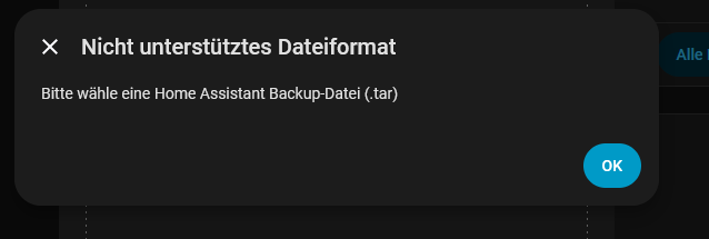

es ist mittlerweile so frustrierend… selbst die einfachsten Aufgaben schaffe ich mit HA nicht. Da unterm Baum ein neuer MinisForum MS-01 lag, wollte ich heute mein System auf die neue Hardware umziehen.
Das Backup war schnell gemacht, doch bei dem Versuch, die „.tar“-Datei hochzuladen, sagt mir der Assistent, dass ich keine gültige Datei hätte. Selbst der Versuch via Samba-Share führt ins Leere: Die Datei wird einfach nicht angezeigt.
Gibt es weitere Wege, wie ich das noch lösen könnte?

Welchen Browser nutzt du? Unter Firefox habe ich das gleiche Problem, mit Chrome funktioniert es.
Ein 80 kB großes Backup kann nicht wirklich viel enthalten. Es kann daher auch kein vollständiges Backup sein…
