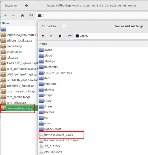

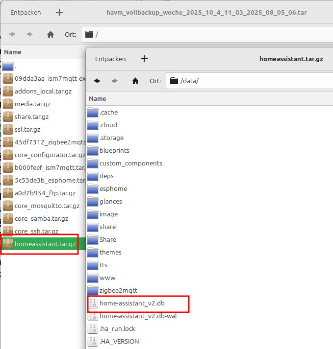

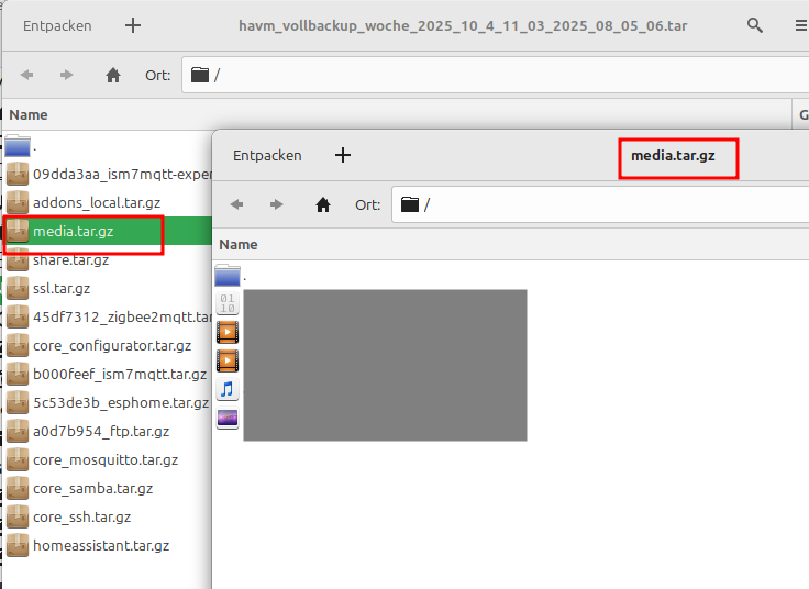

Moin
Dann würde ich an Deiner Stelle mal einen Blick in die Backup *.tar Dateien werfen. Also in eine bei der das Backup noch nicht so große war und in die bei der das Backup jetzt größer ist und die Inhalt darin mal abgleichen. Dann solltest Du erkennen können welche Ordner und Dateien entsprechend angewachsen sind und dann musst Du schauen was dafür die Ursache sein könnte.
Beginnen würde ich mit einem Blick auf die HA DB Datei
und dann halt einen Blick in den media Ordner werfen.

Danke für den Ansatz.
