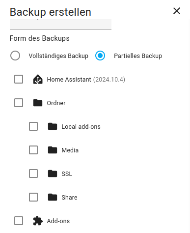

Jepp so ist es. :wink: Wenn Du das nicht wolltest müsste Du per partielles Backup
HA_Backup
z.B. Ordner ausschließen. Z.B. den Media Ordner sofern Du dort Deine Aufnahmen speichern lässt.
