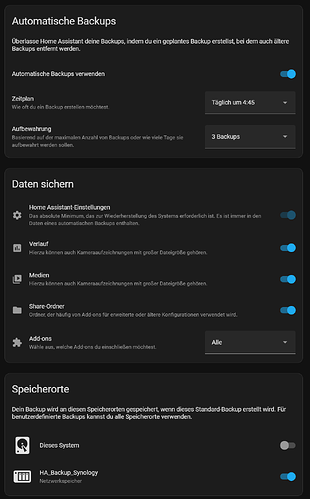

Ich habe aber bei mir festgestellt, da ich seit der Einrichtung der neuen Backups, mehrere Voll-Backups im Bereich manuelle Backups habe, die ich aber nicht veranlasst habe.
So sieht meine Konfiguration aus:
und das sind meine aufgelaufenen Backups

Die Uhrzeit kann man nicht ändern. (siehe auch 2025.1: Backing Up into 2025! - Home Assistant, in den Kommentaren steht, dass man die Uhrzeit nicht ändern kann, suche einfach nach “4:45” auf der Seite)
Die Einstellungen kannst Du unter Einstellungen>System>Backup anpassen.

Ich vermute du hast noch irgendeine Backup Integration laufen, die die anderen Backups erzeugt.

Da hilft nur suchen, suchen und weiter suchen. :slightly_smiling_face: Eine Integration die nicht aktiviert wurde, oder ein Addon was nicht gestartet wurde, kann eigentlich nicht mehr selbstständig irgendein Backup auslösen. Also solltest Du alle aktivierten Integrationen und gestarteten Addon bei Dir mal durchgehen, ob eine/eins davon ggf. ein Backup auslösen könnte.
Manuelle Backups die unter Core 2025.1.x ausgelöst wurde und denen man nicht selber einen (Datei)Namen gegeben hat, haben ein Custom im Namen.
HA2025_Backups
Dann blieben noch zwei weitere Möglichkeiten wann/wie bei HA ein Backup erstellt werden könnte:
  1. Bei einem HA Update.
  2. In dem der Dienst bzw. die Action action: hassio.backup_full genutzt wird. Diese Action könnte natürlich auch von einer Integration oder einem Addon genutzt werden, aber eben auch über eine Automatisierung. Auch da musst Du halt mal schauen ob irgendetwas action: hassio.backup_full benutzt.
Von HA selber durchgeführte Backups werden eigentlich in keinem Protokoll protokolliert, aber trotzdem solltest Du mal alle evtl. in Frage kommenden Protokolle durchgehen.
Wobei Du Protokolle von Addons die bekannterweise gar keine Backups von HA erstellen, wie z.B. Z2M, MQTT Broker usw., natürlich direkt auslassen kannst. :slightly_smiling_face:
Hat jemand eine Lösung gefunden? Ich habe dasselbe Problem., alles geföht, ständig wieder Backups…
Da gibt es eigentlich keine pauschale Lösung weil es diesbezüglich keinen aktuellen Bug bei HA gibt. D.h. das Problem liegt an irgendetwas was Du bei Dir installiert und/oder entsprechend eingerichtet hast. Was genau das ist kannst nur Du selber versuchen bei Deiner HA Installation zu finden.
