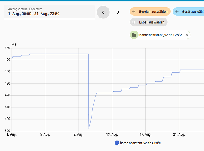

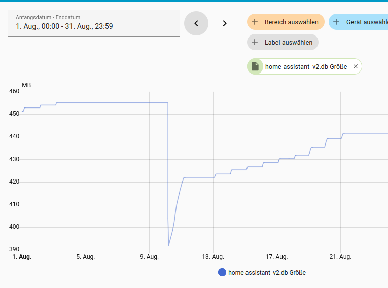

wird Dir wohl niemand eine Antwort geben können, eben weil niemand weiß wie Du bei HA was eingerichtet hast und was da bei Dir an Daten anfällt. Hier gibt es User mit z.B. sehr großen Datenbanken und Installationen und somit auch großen Backups von z.B. 30GB, aber eben auch User - wie z.B. mich, mit eher einfachen HA Installationen ohne viele Addons und Integrationen und somit sind bei mir Backup *.tar Dateien aktuell nur rund 400MB groß. Auch meine DB-Größe beträgt z.Z. nur rund 400MB. Die war aber früher, als ich noch mehr Daten in der DB erfasst habe, auch schon mal rund 2GB groß.

Ein 3 Monate altes System, 38 devices, ‘ne handvoll Integrationen und ein Dutzend Addons = ≈117MB Backup und ≈215MB DB. :thinking:
Ich weiß jetzt nicht genau worauf sich das bezieht? Darauf das es bei mir nach Jahren des HA Betriebs nur rund 400MB gibt, oder das nach einer Laufzeit von 3 Monaten “schon” eine 215MB Größe bei der DB vorhanden ist? :laughing:

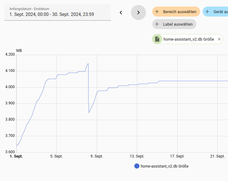

Ich muss mich auch korrigieren. Die DB war bei mit vor einem Jahr auch mal über 4GB groß. :laughing:
Jetzt sind es noch noch rund 400MB.
Nein ich habe mein HA in dem letzten Jahr auch nicht massiv abgespeckt und alle möglichen Integrationen und Addons entfernt, sondern z.B. einfach nur bei Geräten ganz gezielt Entitäten “stillgelegt”, die mich eh nicht interessiert haben. D.h. z.B. die Entität Stromstärke oder Spannung eines Plugs interessiert mich herzlich wenig, also werden die beiden Entitäten deaktiviert und somit in der DB auch nicht mehr erfasst. Alle Einstellungen für die Kurz- und Langzeiterfassung in der DB sind bei mir auf den Standard-Einstellungen.
