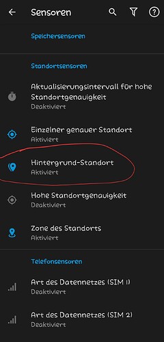

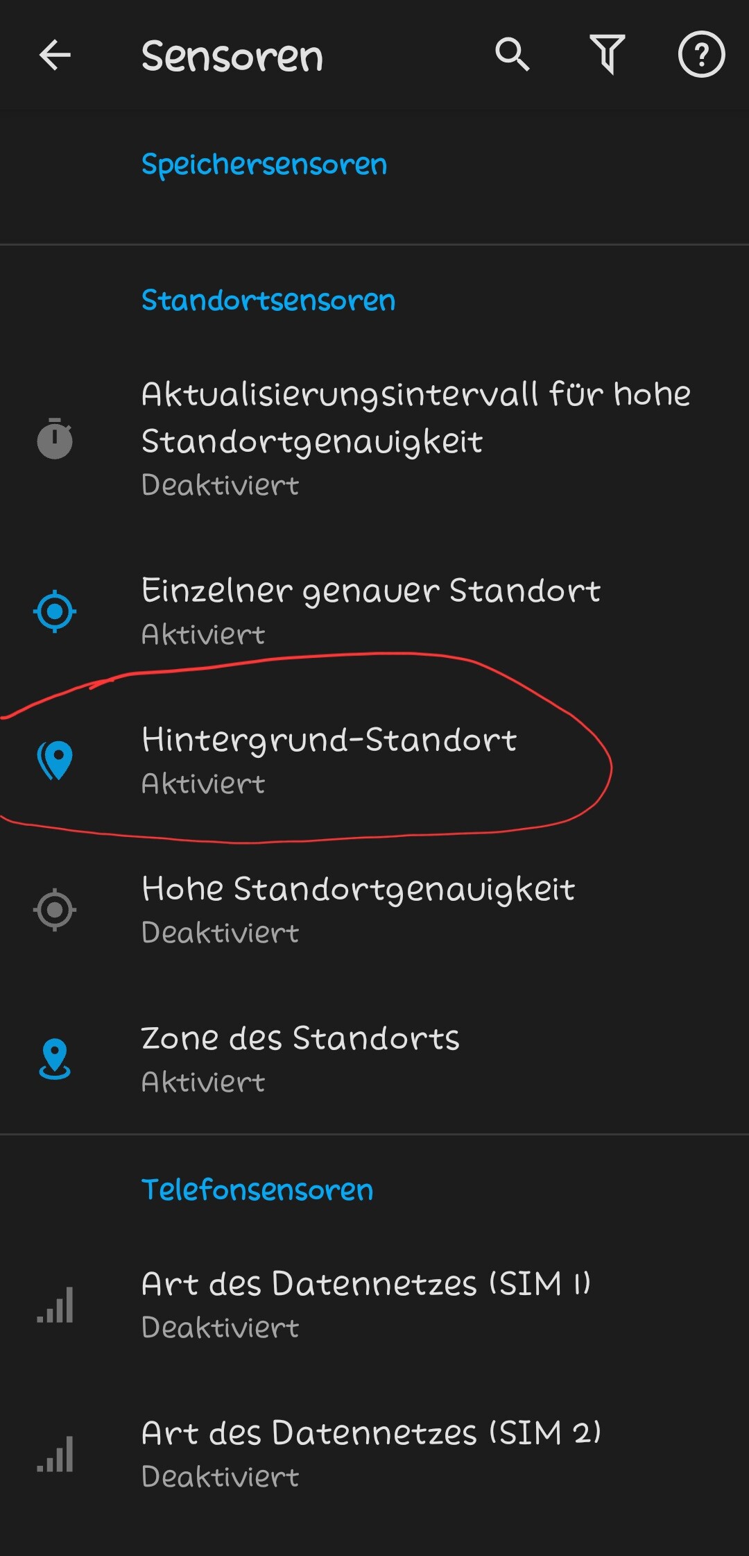

Du kannst hier die Hohe Standortgenauigkeit aktivieren, wenn du z.B. im Auto (Bluetooth) sitzt
Vielleicht ist auch hier etwas dabei:

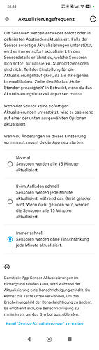

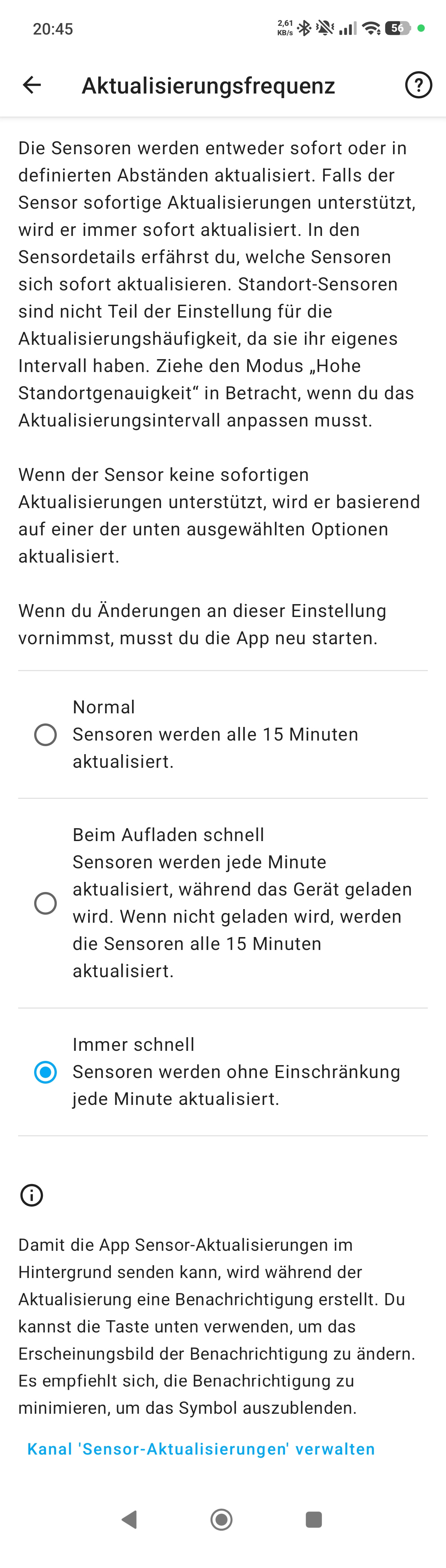

Diese Option habe ich schon länger aktiviert. Habe aber entdeckt, dass die Aktualisierungsfrequenz noch auf “normal” stand. Habe es auf “immer schnell” gestellt. Mal sehen, wie sich das auf die Akku-Laufzeit auswirkt.
Gruß Stefan
Ist jicht das was Du hören willst, aber ich löse das inzwischen mit einem Shelly Blu Button im Beacon Modus. Sobald das Ding erkannt wird, geht das Tor auf. Brauchst halt an geeigneter Stelle ein Gerät, das Bluetooth unterstützt. Bei mir die Shellys an meinen Rollläden.
Ok, das ist auch eine Möglichkeit. Das ich das jetzt nicht hören will, kann mann so nicht sagen…
Auf jeden Fall eine Idee…
Stefan
Was heißt denn “immer schnell”?
Aktualisierung jede Minute
Aber das ist ja nicht die Einstellung von oben.
ja, das ist nicht die Einstellung von oben. Die war aber bei mir schon so gesetzt.
