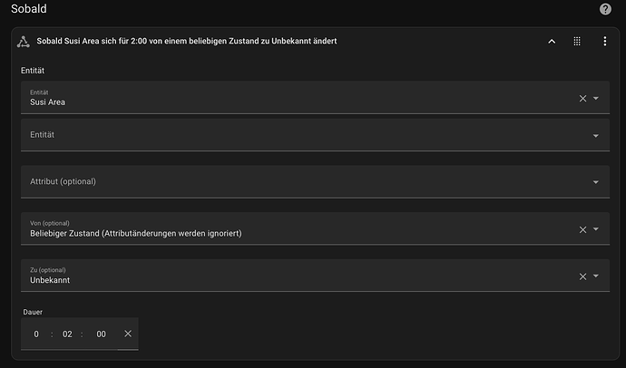

In der Automation sage ich Sobald sich Susi area von unbekannt zu irgendwas wechselt öffne die Garage.
Was ich nicht bedacht habe ist das der Zustand aus unerfindlichen gründen sich auch in nicht verfügbar ändert. Kann ich irgendwie sagen das nicht verfügbar ignoriert wird?

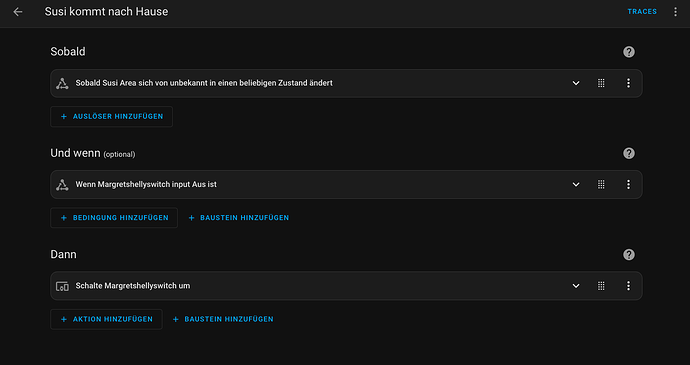

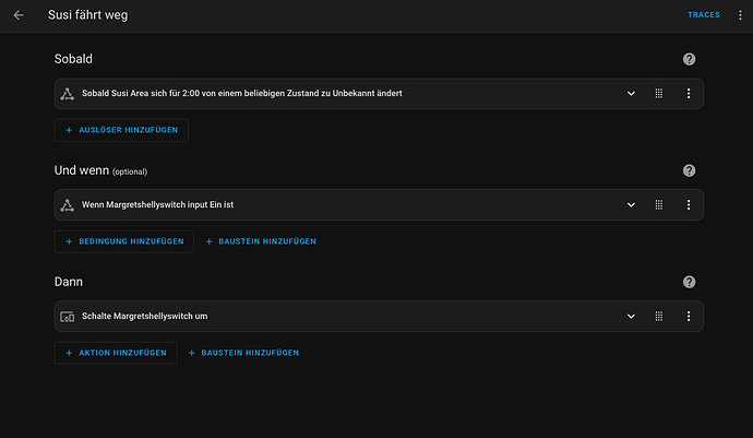

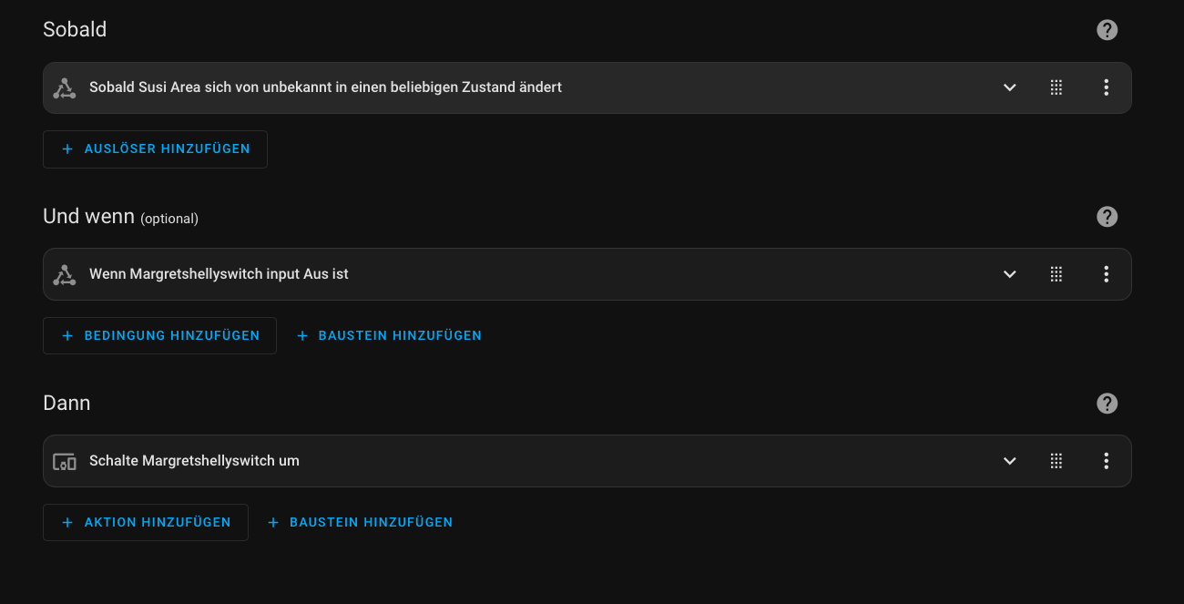

Ich hab mal 2 Screenshots von dem was ich hab.
Wenn Du mir vielleicht im Detail erklären könntest wo ich was einbauen muss?
Edit: Input ein oder aus ist der zustand des Garagentors (offen oder zu)
Danke Andreas
Eigentlich wie es @Gurumir schon gesagt hat:
Bei uns WENN muss eine 2. Bedingung rein:
→ Baustein → IST NICHT → und dann den Zustand des Beacons auf “nicht verfügbar”
Das bedeutet beim Auslösen wird deine Bedingung Input AUS ist (oder EIN) UND die 2. Bedingung DARF NICHT “nicht verfügbar” sein.
Ich hoffe, ich habe es halbwegs verständlich ausgedrückt?
Sorry,
da habe ich mich missverständlich ausgedrückt.
Ronny1978 hat natürlich Recht.
Du musst einen “Baustein” einfügen, keine “Bedingung”.
Aber dafür gibt es hier im Forum immer jemand der helfen kann - und es auch tut.
Michael

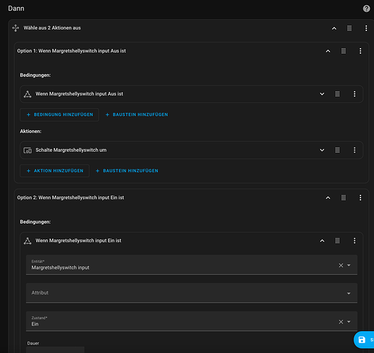

Ich habe jetzt in Sobald:
kein Und wenn
in Dann:

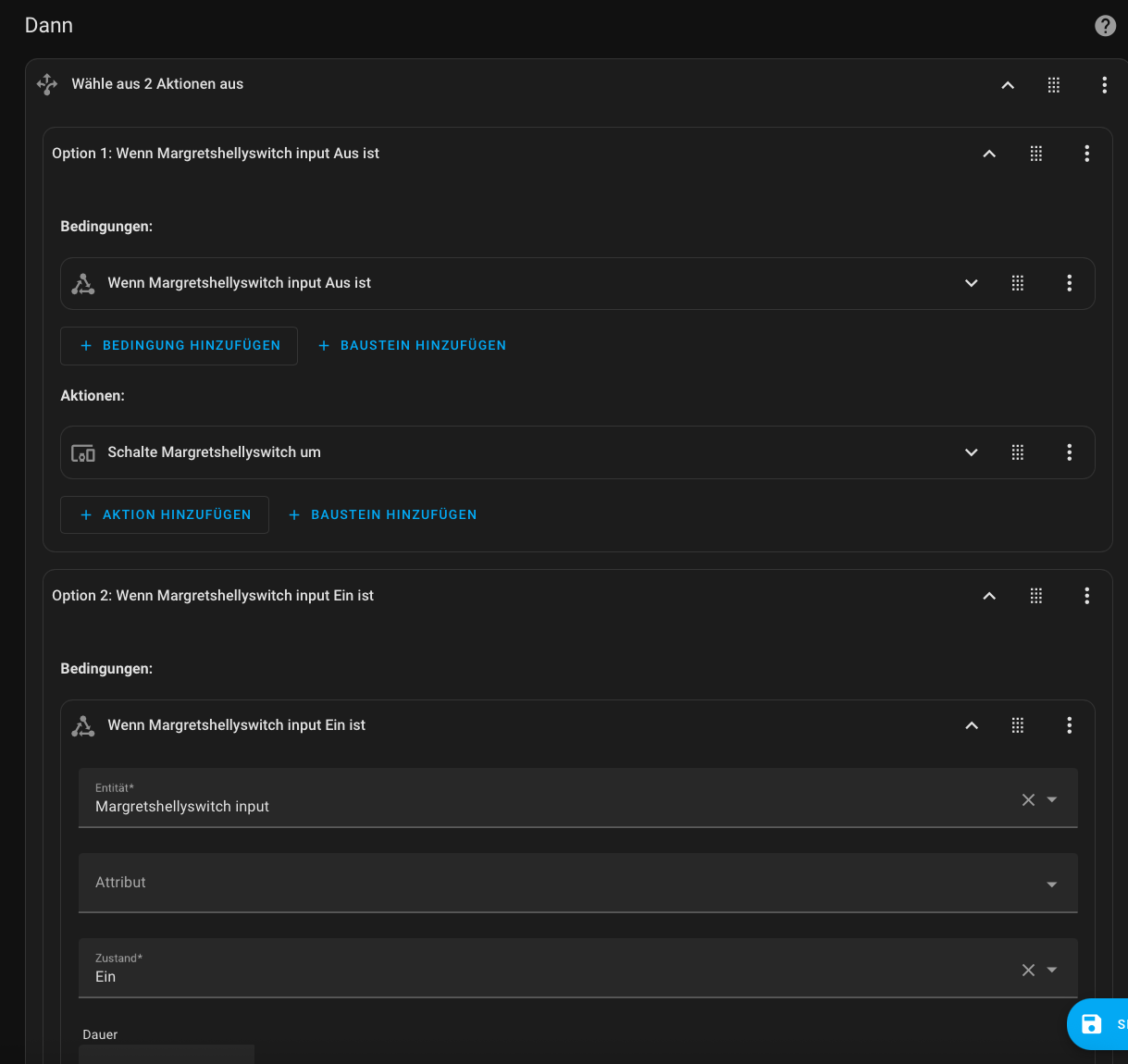

und dann häng ich Ich finde bei Option 2 nicht die Möglichkeit zu sagen das er nichts tun soll.
Und dann hab ich immer noch nicht verstanden wie ich den zustand nicht verfügbar komplett ignoeriere.
Sorry für mein Nichtverstehen …
Andreas
Geh mal bei “Sobald” rechts auf die 3 Punkte. Dort eine ID vergeben → irgendwas sprechendes.
Dann jeweils bei “Dann” → Baustein → Auswählen und dann kannst du den/die Trigger wählen, bei denen es auslösen soll. Dann weitere Bedingungen ergänzen und dann erst die entsprechende Aktion auswählen.
Dann Option 2 hinzu und genauso verfahren. Dafür müsste aber bei “Sobald” der 2. Trigger gesetzt werden.

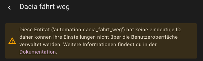

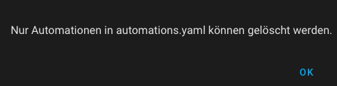

Aber auf einem Problem sitze ich noch, ich hab 2 Automationen die ich nicht löschen kann. Wenn ich zu löschen versuche kommt:
Bildschirmfoto 2025-04-08 um 09.48.22
Wenn ich deaktivieren will springt der Schieber immer wieder zurück.
Wenn ich in die Detailansicht klicke und dann auf das Zahnrad:
Bildschirmfoto 2025-04-08 um 09.51.25
Irgendwo muss das ja eingetragen sein, ich hab schon gesucht aber nicht gefunden, irgendjemand eine Idee?
