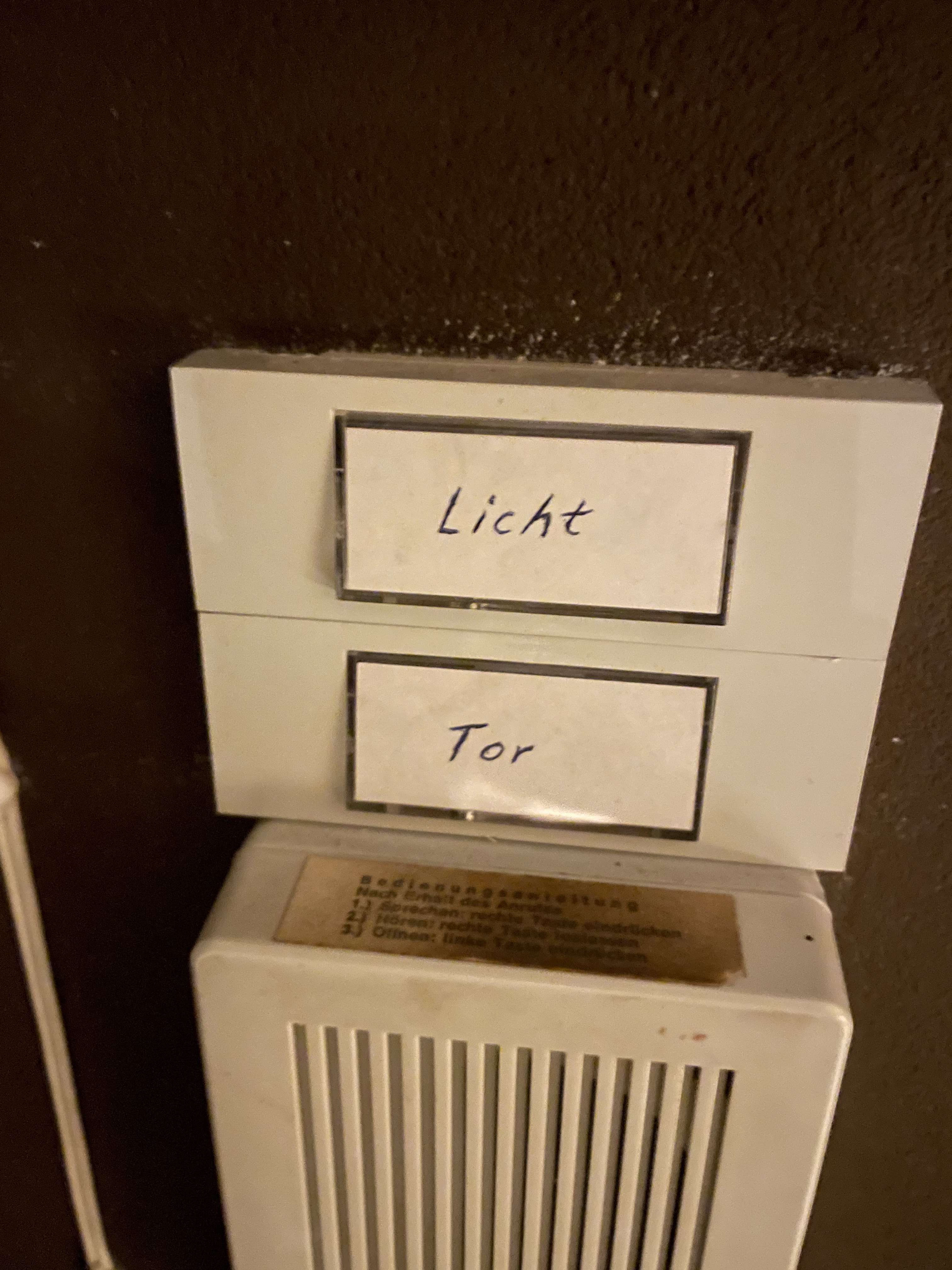

Ich habe ein Tor, das knapp 100 Meter von meinem Haus entfernt ist. Ich würde gern zwei Dinge realisieren, ohne groß was am Tor zu verändern.
  1. ich würde das Tor gern via Home Assistant schalten können. Den auf/zu Impuls liefert aktuell ein kleiner Taster bei der Klingel. Es ist ein Niederspannungstaster. Gibt es einen Zigbee - Aktor, mit dem ich das realisieren kann? Anbei das Bild vom Taster (bekomme den irgendwie nicht auf :thinking:)

Das ist auch gut so, denn für Mittel- oder Hochspannung benötigt man, so habe ich es zumindest im Kopf, eine Schaltberechtigung und ist in privaten Haushalten eher selten anzutreffen. Meinst du mit Niederspannung die klassischen 230V? Oder Kleinspannung ab 24V und darunter?
Ich würde es mit einem Unterputzschaltaktor machen, welche es auch für Zigbee gibt. Dazu wäre möglicherweise ein Umbau des aktuellen Tasters notwendig. Der neue Taster kann sowohl als Innenputz- wie Außenputz-Variante ausgeführt sein. Bei dieser Gelegenheit könnte man auch das Licht Smart machen, wenn nicht schon geschehen.
Bei allen Spannungen über 24V Wechselstrom sollte die Änderung von einer Fachkraft durchgeführt werden, da Strom nicht so ungefährlich ist wie er “aussieht”.

Hi Gunter!
Vielen Dank für Deine Antwort.
Das Richtige Wort ist dann wohl Kleinspannung? Die Klingel läuft über ein fünfadriges Telefonkabel.
Kannst Du einen bestimmten Aktor empfehlen?

Ich würde es anders lösen. den Taster kannst du sehr gut über einen Shelly 1 schalten. Da du 5 Adern zum Tor hast, solltest du doch gut das Signal für einen Magnetschalter zum Haus führen können oder?
Hi @Burnz!
Vielen Dank! leider gehen die Adern nicht zum Tor. Ich muss wohl auf die Funklösung zurückgreifen.

Ein Shelly Plus 1 könnte mit dem potenzialfreien Kontakt das Signal das vorhandenen Tasters im Haus aufnehmen. Und als Bluetooth Proxy fungierend, könntest Du auch Shelly Sensoren für den Öffnungssensor nehmen.
