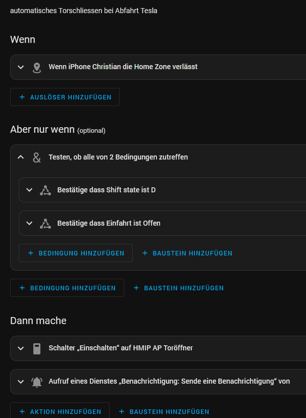

  • Ich möchte das Hoftor schließen, wenn das Auto nicht mehr zuhause ist.
Dazu habe ich eine Automatisierung erstellt, siehe Screenshot.
Leider ist der Tesla beim Übertragen seines Standortes an HA sehr träge, so dass ich als Zusatz noch das Handy von mir und das gemeinsame Verlassen der Zone dazugenommen habe.
Irgendwie triggert das aber sehr unzuverlässig den Schalter. Hat hier jemand eine bessere Umsetzung und kann helfen? Ich nutze die Tesla Custom Integration
Für die Rückkehr habe ich extra eine größere Zone angelegt, damit genug Zeit bleibt das Tor zu öffnen. Vielleicht ist das aber mit Eurer evtl. Lösung auch entbehrlich.
Danke vorab.

ich habe das ja erstmal so wie im Screen gelöst und beim test vorgestern ging es, gestern wieder nicht.
ich dachte die Kombi (Handy verlässt Zone und Auto fährt) ist am sinnhaftesten. mal schauen was ich da noch hinbekomme.
