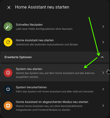

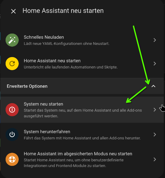

Hast du selber was in der automation.yaml geändert?
Ich würde empfehlen nie manuell was in der yaml zu ändern.
Hast du einfach mal das ganze System nochmal neu gestartet?
Ich habe auf die schnelle kein Fehler in der yaml gefunden.
Neustart hatte ich schon gemacht.
Automationen habe ich tatsächlich immer nur über die gui erstellt. Ich habe eben den letzten Block aus der Datei gelöscht und neu gestartet. Jetzt ist alles wieder da. An dem war ich auch über die Gui dran bevor das passierte
