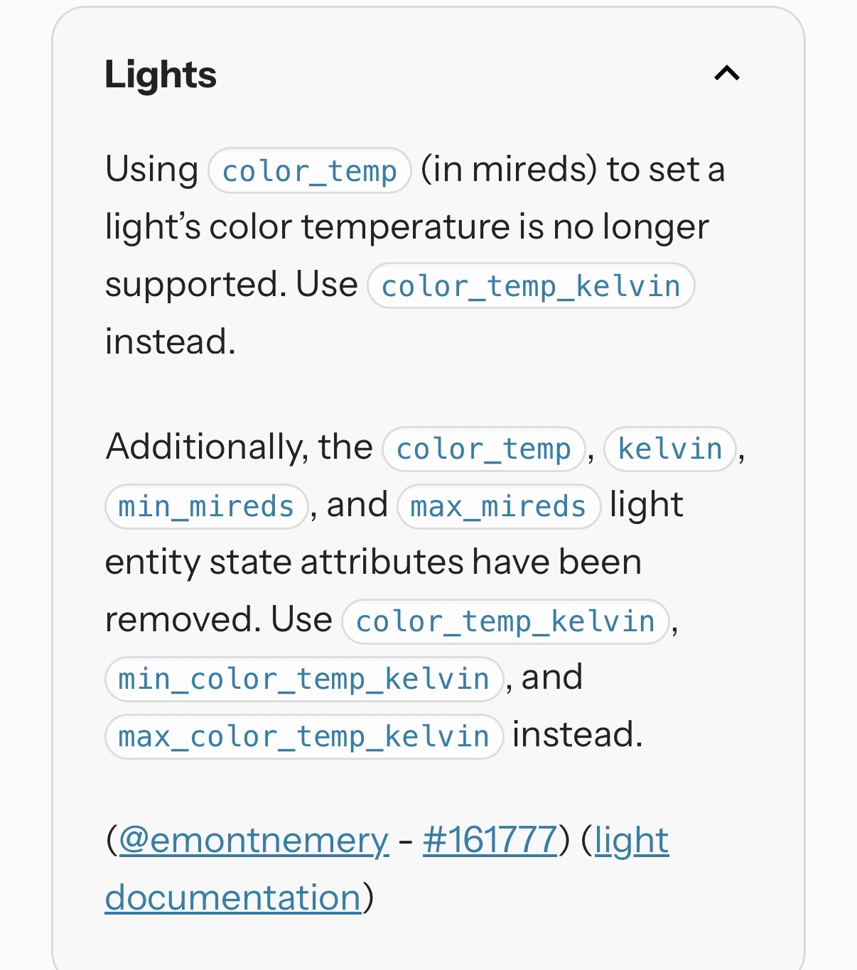

Hast Su eine Farbtemperatur Vorgabe beim einschalten verwendet.
Wenn ich mich richtig entsinne gab es mit 2026.3 eine Änderung.
Schaue Die mal die Automation an und auch den Trace Verlauf.
Lösung wäre die Aktion einfach neu erstellen.
Ja, Vorgaben habe ich tatsächlich drin - wenn ich mich recht entsinne, soll die HUE warmweiß auf 80% leuchten … muss das später mal überprüfen.
Aber wie gesagt habe ich die Automationen bereits nochmal erneuert und sie ging trotzdem nicht an.
Was ist dann die Alternative um beim Einschalten solche Vorgaben zu machen? Ich meine, man will ja auch andere Leuchtmittel nicht nur stumpf einschalten, wenn man Möglichkeiten bei Farbe/Helligkeit/Temperatur hat …
//edit// ah eben hab ich gelesen, dass die Vorgaben einfach andere Namen bekommen …

… ich meine einfacher geht es ja echt kaum. Wo ist da blos der Fehler?
Was steht im Trace ?
Nichts Auffälliges, also nichts was auf einen Fehler hindeutet …
// ich lass die jetzt einfach mal ablaufen und schaue dann ob es dann zum “echten Einschalten” irgendwelche Meldungen gibt.
/// So also das Script von oben läuft nun tatsächlich, jetzt muss ich nur noch das Bewegungslicht testen.
//// Funktioniert jetzt auch einwandfrei, es lag also wirklich an der von @Osorkon genannten Änderung.
