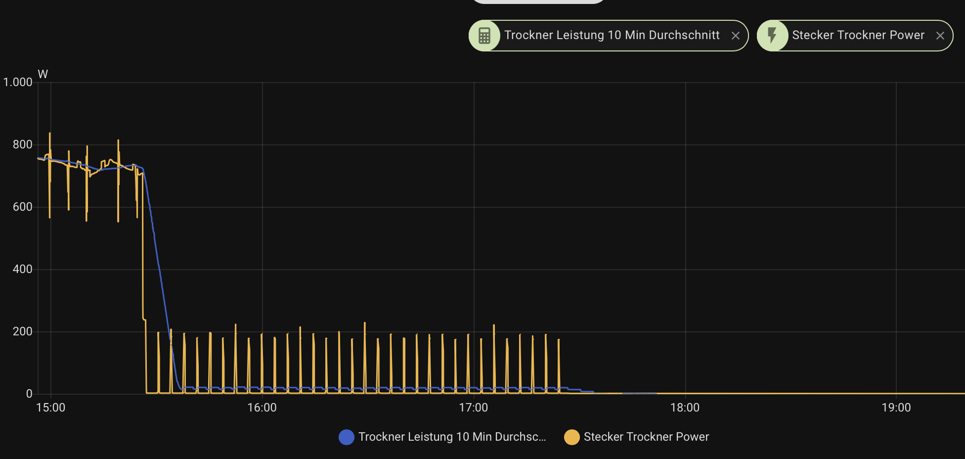

Ich habe gute Erfahrungen mit einem Helfer gemacht, der den „10 Minuten gleitenden Durchschnitt“ berechnet – anstelle des aktuellen Werts. Mein Trockner zieht bis kurz vor dem Ende noch ordentlich Strom, bevor der Verbrauch dann stark abfällt und die Knitterschutzphase beginnt.
Ich habe dazu eine Variable „Schwellenwert“ angelegt, die nach etwas Testen bei 31 W liegt. Sobald der Durchschnitt unter diesen Wert fällt, erscheint einmalig die Meldung „Trockner fertig“ – und zwar zuverlässig noch bevor das Knitterschutz-Gedöns losgeht.
Der 10-Minuten-Wert bleibt während des Knitterschutzes konstant bei etwa 15–20 W, also klar unterhalb des Schwellenwerts.
(Siehe Grafik unten: Gelb = aktuelle Leistung, Blau = 10 Minuten gleitender Durchschnitt)
