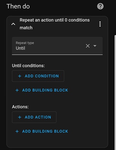

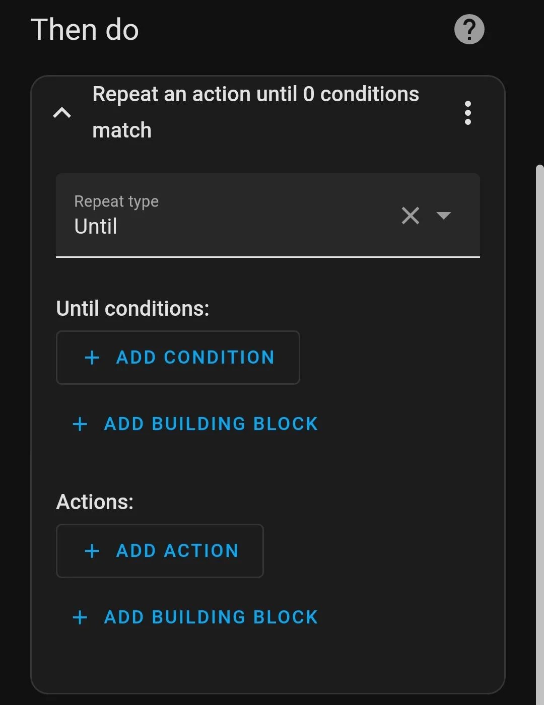

Hi bau dir eine Schleife in die Action.
Und setze am Ende einen delay von 30 Sekunden

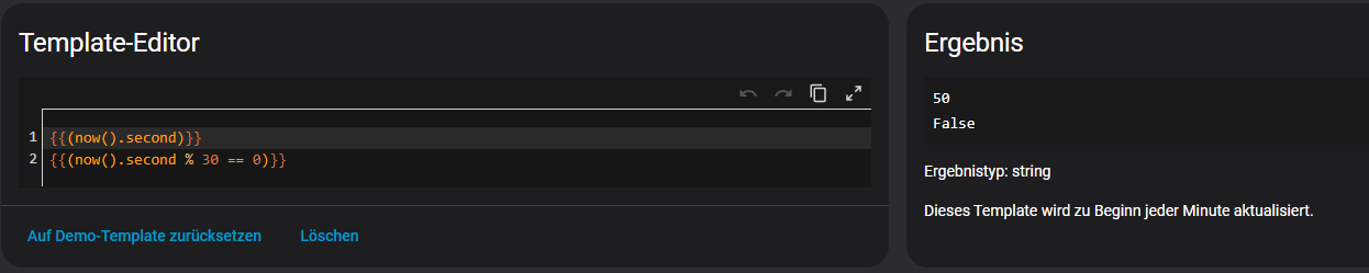

Also bei mir sieht das wie folgt aus:

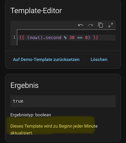

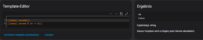

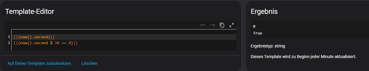

Sprich wenn {{(now().second)}} 0 ist (und auch bei 30) dann ist der Vergleich true. Ansonsten false.
Oder seh ich da was falsch?

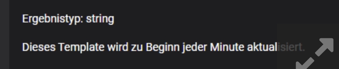

Dieser Hinweis ist wichtig und macht deine Überlegungen nichtig
Es wir nur zu Beginn jeder vollen Minute geschaut ob wahr oder falsch, da es ein Template Trigger ist
dann macht ja {{(now().second)}} gar keinen Sinn?! Dann kann ich ja gar keine Abfrage der aktuellen Sekunde machen, wenn nur zu Beginn jeder Minute abgefragt wird oder?
Nicht als Trigger. Dafür nutzt man eigentlich time_pattern und dann condition.

  2. Oder den Lüfter als Auslöser verwenden und eine Schleife laufen lassen solange Lüfter an.
