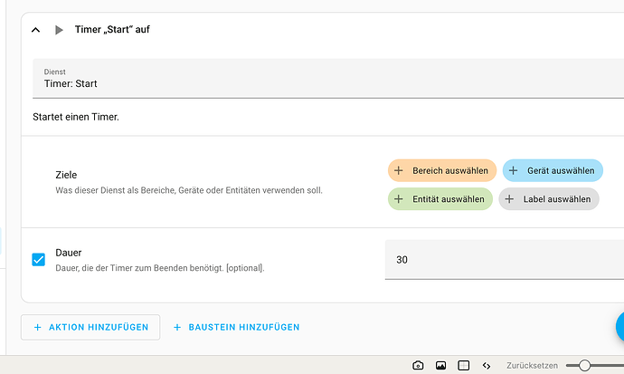

Danke für eure Antworten,
so ganz durchblicke ich es jedoch noch nicht. Ich kann beim Auslöser (“Wenn”) irgendwie keinen Timer auswählen, das geht erst bei “Dann mache”. Allerdings bringt mich das nicht wirklich weiter, denn dort kann ich dann zwar Timer starten, aber diesen nicht mit einem Gerät verknüpfen und den Befehl ausschalten festlegen.

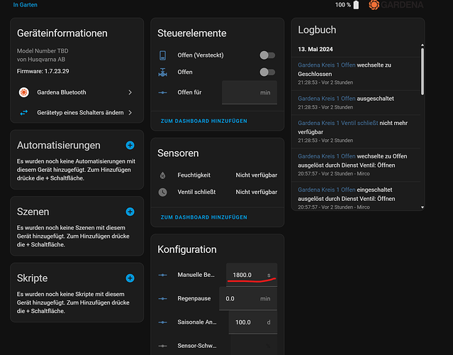

Kannst du dem Gardena Teil die Zeit nicht mitliefern? Ich hab so ein Bluetooth Ding, da schiebe ich einfach 1800s an den Sensor und schon geht das Ventil an und nach 30Minuten wieder aus. Und das sogar wenn HA abrauchen würde weil der Counter in dem Gardena läuft.
Sieht bei mir so aus:
@der_Micro: Ich verwende die Gardena Smart system Integration, dort ist unter Konfiguration leider keine solche Option enthalten. - dein Tipp mit Gardena Bluetooth brachte leider keine Abhilfe, da kein Bluetooth gefunden wird.

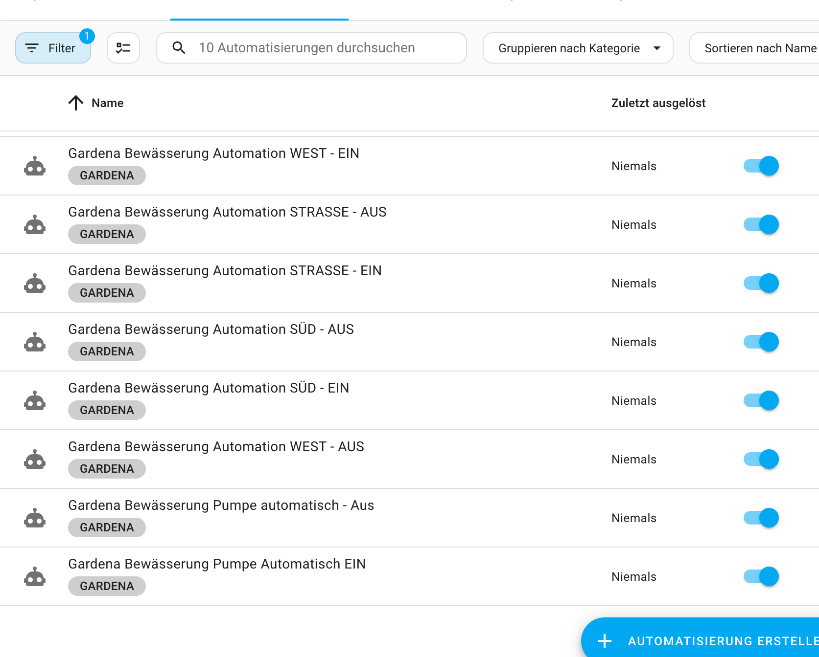

Ich habe jetzt mehrere Automatisierungen erstellt, im Grunde immer eine für das Einschalten und dann wieder eine für das Ausschalten.
