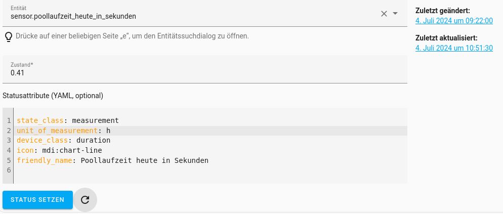

dann noch mal die Frage, liefert der sensor.poollaufzeit_heute_in_sekunden denn auch Sekunden, wenn die Pumpe läuft?
Kannst du mir eventuell sagen wo ich das kontrollieren kann? Das hab ich mir noch nicht angeschaut.
Schau z.B. in die Entwicklerwerkzeuge unter Zustände.

Der Sensor gibt eher Stunden aus.
hab es jetzt ausprobiert das ich statt den 1200 Sec. einfach 0.5 eingebe und siehe da es funktioniert ohne Probleme. Danke für deine Unterstützung.
Kannst du mir noch sagen was ich bei meinem Sensor falsch gemacht habe das dieser Stunden ausgibt und nicht Sekunden?
