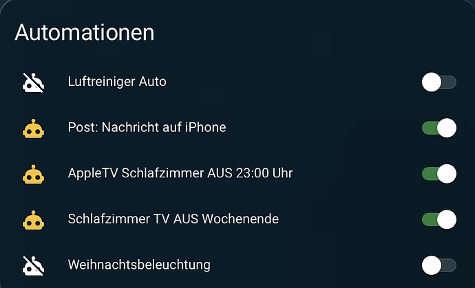

Moin, jeder Automation hat auch Entiät ID (bei dir z. B. „automation.automatische_bewesserung“ oder so, musst bei dir schauen). Mit eine einfache entitie Karte kannst du die automation aus und einschalten,
Dann eben auch mit der Entität ID der Automation und den vorhandenen Buttons kannst ja weitere automationen erstellen (Button xy an Aktion: Automation………)
Hoffe das hilft weiter. Gruß
Ok, das muss ich mir mal in ruhe ansehen. Danke dir…
Ja, das Einschalten und Abbrechen/Beenden habe ich.
Aber pausieren und fortsetzen finde ich da nicht. :sweat_smile:

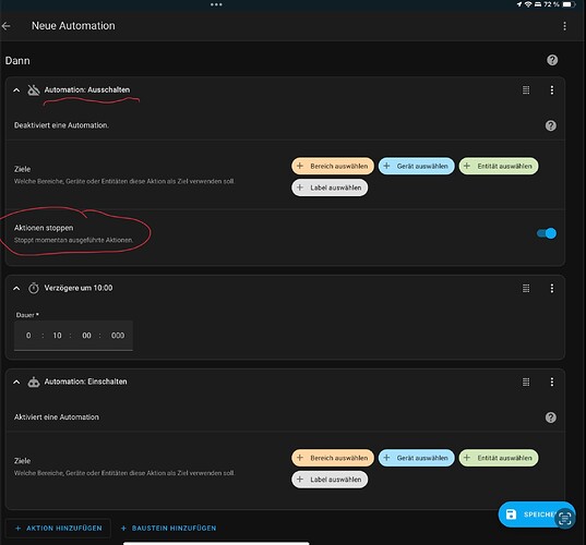

Bin nicht sicher ob es das ist was du brauchst aber aus dem Bauch heraus :wink: vielleicht mit Automation stoppen + warten oder (auf Auslöser warten + Auslöser ) + starten, könnte es mit dem „pausieren“ funktionieren.
Stoppen gibts aber auch nicht. Ich habe genau wie bei dir im Screenshot die paar Auswahlmöglichkeiten. :wink:
Habe an das hier gedacht. Gruß
Geht nicht, da die Automation ja komplett deaktiviert wird.
Wenn ich sie wieder aktiviere und starte, fängt sie wieder von vorn an.
