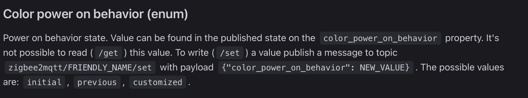

Bei der E14 von Lidl solltest Du Color power on behavior einstellen können.
Frage mich aber nicht was initial , previous , customized genau bedeutet.
Das wären die Einstellmöglichkeiten über ZigBee2MQTT, wie es bei ZHA ausschaut bin ich leider überfragt.
Zu den GU9 konnte ich nichts finden, ggf verhält es sich hier ähnlich.
