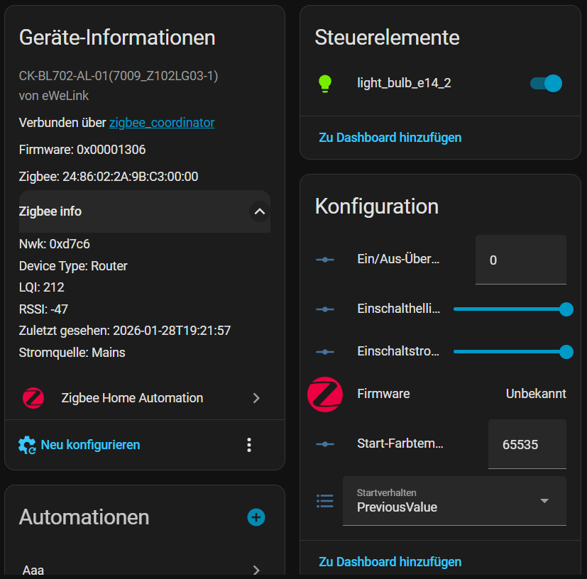

ich habe 3 eWeLink Lampen auf Aliexpress gekauft ( Ewelink E14 Smart Wifi LED-Glühbirne Zigbee RGBCW Kerzenlampe funktioniert mit Alexa Amazon Google Home Yandex Alice Smartthings - AliExpress 39 ). Diese funktionieren auch soweit, nach ein paar Monaten habe ich jedoch festgestellt, dass sich die Farbe der Lampe nicht zuverlässig über eine Automation steuern lässt. Es klappt eher so bei 1 von 100 Versuchen, ob es am Anfang anders war bezweifle ich.
Sprich: Ich stelle ein, dass die Lampen bei Knopfdruck grün sein sollen, sie gehen zwar an, aber nur in Rot (bzw. die Farbe die zuvor eingestellt war). Im Steuerelement wird sogar die richtige Farbe angezeigt. Wenn ich darüber die Farbe steuere, macht sie ganz normal alles mit. Auch egal, ob ich es in der Automation bei “Leuchte: Einschlaten” über die Farbe oder den Farbnamen mache. RGBW/RGBWW habe ich noch nicht probiert, weil ich noch nicht weiß, was ich dort hinschreiben muss.

ZHA nutze ich leider nicht, aber zumindest die Hintergrund-Info aus zigbee2mqtt heraus:
Bei vielen Leuchten müssen on/Helligkeit sowie Farbe in zwei separaten Zigbee-Commands gesendet werden, bsp auch bei Hue. Ist Dein Netz kurz überlastet oder die Firmware der Leuchte buggy könnte sein, daß ein Kommando schlichtweg untergeht.
Helligkeit wird immer zuerst gesendet, wenn ich nicht recht erinnere.
Was Du abgesehen von 2x händisch / per Script umschalten probieren kannst:
  • Lampe in eine Zigbee-Gruppe packen und diese schalten
  • Mit der Transition-Zeit experimentieren, angefangen mit 0 (von HA durchgegeben, bsp via Aktion)
  • evtl. Einstellungen der Leuchtmittel in ZHA anpassen (sofern das ähnlich wie bei z2m geht?)
