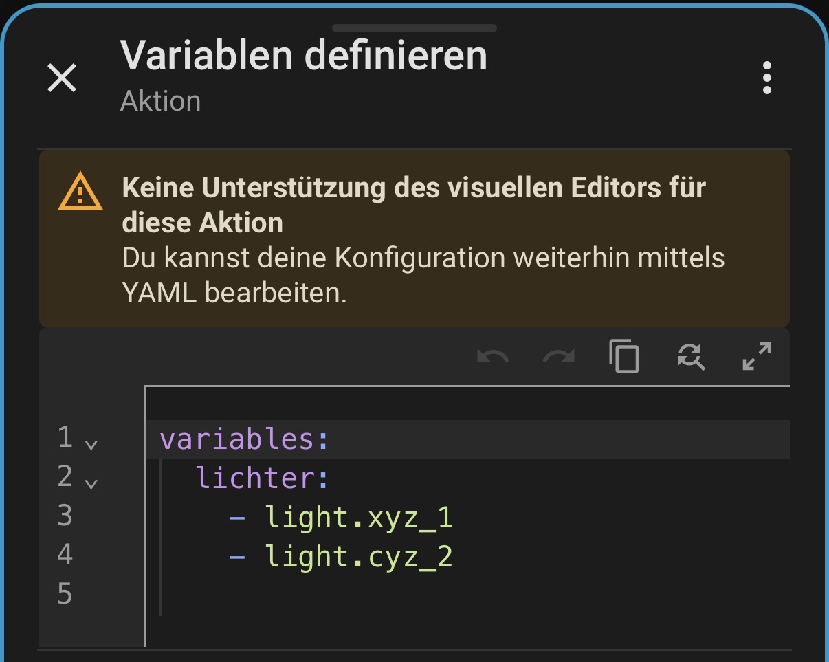

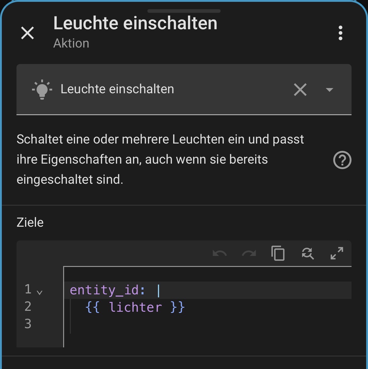

Ich würde hier einfach eine Variable erstellen, die die jeweilige Lichter beinhaltet. Und dann zufällig eine der Lichter als Ziel auswählen.
  - variables:
      lichter:
        - light.xyz_1
        - light.xyz_2
  - action: light.turn_on
    metadata: {}
      entity_id: |
        {{ lichter | random }}
    data: {}
Hallo, super danke für die Anregungen. Auf jeden Fall konnte ich mein Random-Problem jetzt lösen. Damit habe ich nämlich auch schon experimentiert, aber ich habe es nicht richtig gemacht. Jetzt mache ich mich als nächstes an das IF Then Else (das hatte ich auch schon probiert und nicht hin bekommen). Oder ich probiere den anderen Vorschlag.

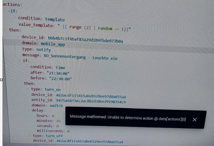

So, da bin ich mal wieder. Ich habe ein bißchen Ruhe gebraucht. Wollte mit der IF Then Else Sache anfangen. Und bin sofort auf Probleme gestoßen. Wer kann mir helfen? Was ist falsch?
Und dann die Frage: wie bekomme ich die beiden Angaben zu meinem Ziel (Steckdose für leuchte) in einer Variable:

Code als Foto zu posten, ist eine Zumutung. Mach das doch bitte mit Copy&Paste in „Vorformatierter Text“ ( Icon </> )!
Entschuldige bitte, es war nicht meine Absicht, irgendwem etwas zuzumuten. Hier natürlich der Text
alias: Bo_Leuchten_Test
  - trigger: sun
    event: sunset
    offset: 0
conditions:
  -if:
  - condition: template
    value_template: {{ range (2) | random == 1}}
  then:
  - device_id: bbb4b7c1f4baf83a29d1b9fbde973b0a
    domain: mobile_app
    type: notify
    message: BO_Sonnenuntergang - Leuchte ein
  - if:
      - condition: time
        after: "21:30:00"
        before: "22:30:00"
    then:
      - type: turn_on
        device_id: 462acdf115415abeb529ee97d0a655a4
        entity_id: 9475a6873ec2ac8b2d386e29198354c9
        domain: switch
      - delay:
          hours: 0
          minutes: 45
          seconds: 0
          milliseconds: 0
      - type: turn_off
        domain: switch
        domain: mobile_app
        type: notify
        message: Leuchte aus nach 21:30
Was soll den die Automation den genau tun?
Aktuell wird diese bei Sonnenuntergang ausgelöst.
Dann würfelst Du eine Zahl zwischen 0 und 1
Wenn eine 1 gewürfelt wird, geht die Automation weiter, bei 0 wird sie abgebrochen.
Wenn 1 gewürfelt wird, dann versendest Du eine Benachrichtigung.
Wenn die Uhrzeit zwischen 21:30 und 22:30, dann schaltest Du einen Switch ein. Wartest 45 min, dann schaltest Du den Switch aus und versendest eine Benachrichtigung.
In meinen Breitengraden geht aktuell die Sonne bereits vor 21:30 unter.
Was also Deine Automation gerade mach, ist zum Zeitpunkt des Sonnenuntergangs ( vor 21:30) eine Benachrichtigung zu verschicken, wenn eine 1 gewürfelt wird, sonst nichts.
Also was genau möchtest Du erzielen?

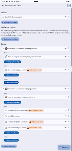

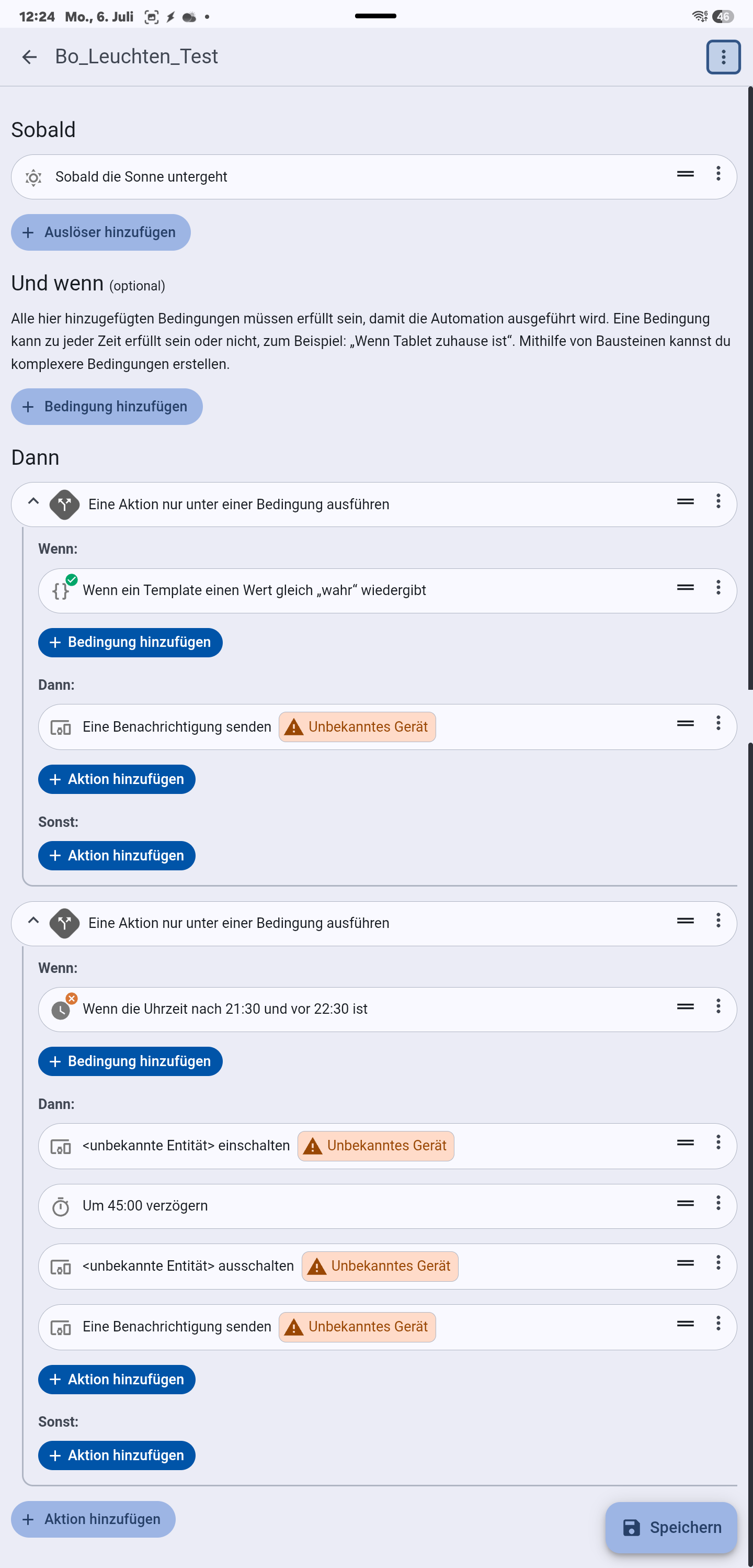

Du hast das alles schon richtig erkannt. Eigentlich wollte ich Wenn 1 dann eine Leuchte und Else dann andere leuchte. ABer wenn der erste Teil schon nicht klappt, habe ich den Else Part schon mal weg gelassen. Ich werde das mal testen. Wobei ich mir schon mit der Switch Gruppe schwer getan habe.
Ich habe auch keine einzelne Variable Switch.xyz_1, sondern das:
@rstuck: Was ist UI?
Was bedeutet der Teil des Codes?
Das ist der Auslöser zum Ausschaten.
Wenn Switch Gruppe an für 45 min.
Helfer erstellen —-> Gruppe —> Schalter
GUI steht für Graphical User Interface; auf Deutsch sagt man meist grafische Benutzeroberfläche.
Aha, das ist das, was man normal aufruft mit den Bildern. Im prinzip ist das ja wirklich einfacher, aber ich habe es trotzdem nicht hin bekommen :see_no_evil_monkey:
Tatsächlich möchte ich bei Sonnenuntergang Zufallsgesteuert entweder die eine Leuchte / Schalter oder die andere einschalten und nach 45Minuten wieder aus.
Wie würde das in GUI aussehen?
UI = User Interface = (graphische) Benutzeroberfläche
In deinem yaml-code waren ja einige Einrückungsfehler was beim benutzen des Automationseditors nicht passiert.
Im Prinzip habe ich es so auch gemacht. Aber da fehlt mir der Part mit dem Zufallsgenerator für den Auswahl der Leuchten. Nur für eine Leuchte ist es genau so.
Die Benachrichtigung ist für mein Handy, die mir sagt, jetzt Leuchte ein und aus.
Du erstellst dir einfach eine neu Automation.
Kopierst den von mir zur Verfügung gestellten Yaml Code und fügst es einfach per Copy and Paste ein.
Du kannst jetzt zwischen den grafischen Editor und der Yaml Ansicht hin und her wechseln.
Ersetzte die Switch Entitäten, wie oben beschrieben durch Deine eigenen.
Speichern —> Fertig
