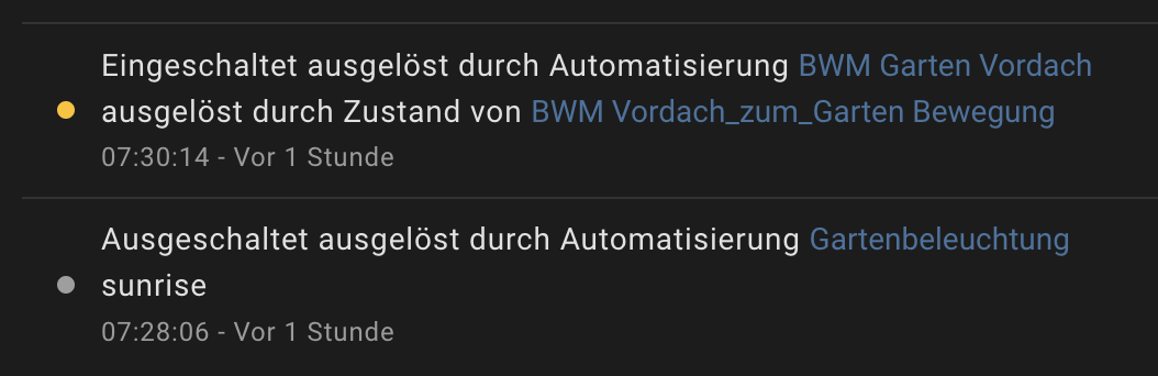

Lampe wird nicht ausgeschaltet nach Sunrise
ich stehe gerade auf dem Schlauch.
Die Gartenlampen sollen nach Sonnenuntergang bei einem bestimmtem Schwell-Helligkeitswert eingeschaltet werden und dann Helligkeitsreduziert eine Farbe annehmen.
Nach Sunrise sollen sie ausgeschaltet werden.
ABER sollte nach dem Sunrise eine Bewegung erkannt werden und die Helligkeit immer noch unter dem Schwellwert sein, so werden die Lampen natürlich angeschaltet aber nicht mehr ausgeschaltet! Wie kann ich das verhindern ?

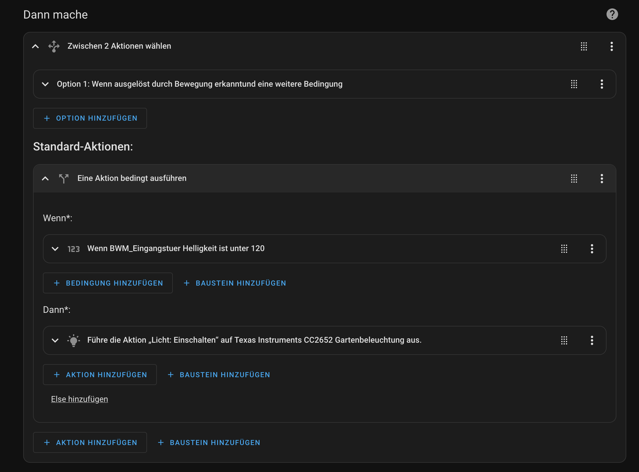

Die Automatisierung macht ja irgendwie keinen Sinn?!
Du hast 2 Auslöser:
  • Bewegung erkannt
  • Keine Bewegung
Wenn Bewegung erkannt wird und Helligkeiten unter 120, wird das Licht eingeschaltet.
Wenn keine Bewegung, dann greift nämlich Dein default Ablauf. Wird das Licht ebenfalls eingeschaltet, wenn Helligkeit unter 120.
Zum Ausschalten des Lichtes finde ich keine Aktion?

Wo muss ich denn das ausschalten einfügen damit auch ausgeschaltet wird bei dem Default-Eintrag?
Bin da echt kein Automationsexperte

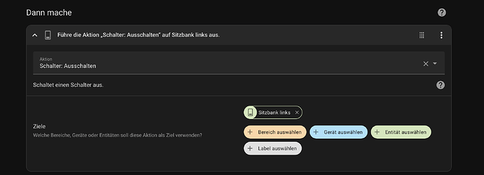

action:
  - data: {}
      entity_id: Deine Lampe
    action: switch.turn_off
Helmut
@helmi55
Einfach unter Action rein oder unter default ?
Im UI unter “dann mache”

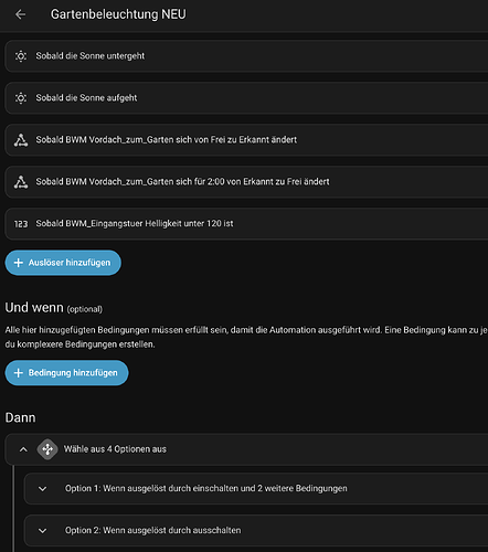

Osorkon
Mhhh, hab ich noch nicht verstanden. Da ist ja bei mir die Standardaktion drin:

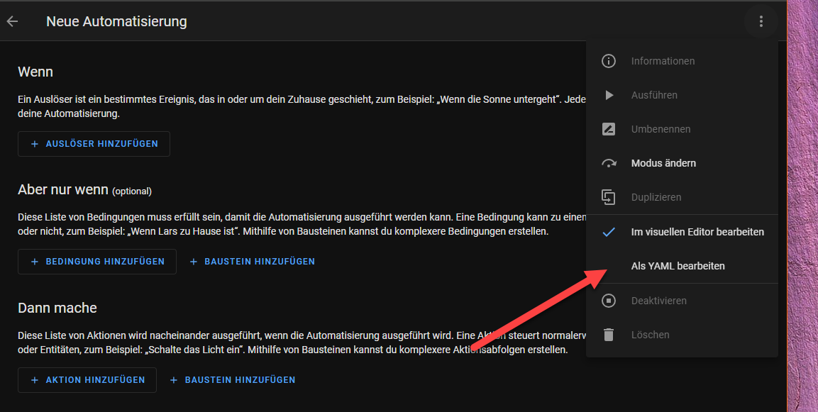

@MainzlEd - schau dir mal das Posting von @Osorkon an - da ist alles in einem Script enthalten.
Du kannst dieses Script übrigens einfach in eine neue Automation übernehmen. Dazu einfach eine neue Automation anlegen, auf “Als YAML bearbeiten” schalten, das Script hinein kopieren und dann, nach Speicher, wieder auf “Im visuellen Editor bearbeiten” umschalten
Es ist kein Script, sondern eine Automatisierung!
Ein Script beinhaltet im Gegensatz zur einer Automatisierung nur eine Abfolge von Aktionen.
Osorkon
Das ist alles korrekt.
Aber:
Wenn nun Sonnenaufgang war und danach Bewegung erkannt wird U N D die Helligkeit immer noch <120 ist dann wird das Licht eingeschaltet und auf 100% gesetzt und nie wieder AUSgeschaltet ! Das ist mein Problem
Also soll bei erkannter Bewegung unabhängig vom Sonnenstand bei einer Helligkeit von < 120, das Licht mit 100% und einer definierten Farbe angehen.
Wenn keine Bewegung erkannt wird für 2 min, dann soll tagsüber das Licht ausgehen. Nachts soll das Licht auf 20% gedimmt werden mit einer zufälliger Farbe.
Also brennt das Licht vom Sonnenuntergang bis Sonnenaufgang dauerhaft.
Bei Sonnenuntergang wird das Licht mit 20% Helligkeit und einer zufälliger Farbe eingeschaltet. Und bei Sonnenaufgang ausgeschaltet.
Wenn das so richtig ist, dann kann ich Dir gerne die bereits zur verfügung stehende Automatisierung dementsprechend anpassen.
Osorkon
Ich hab jetzt über deine Beschreibung etwas nachgedacht und du hast Recht, dass es so besser ist.
Eigentlich wollte ich tagsüber das gar nicht anschalten (lassen) aber es kann ja mal bei schlechtem Wetter es wirklich dunkel werden und dann soll auch angeschaltet werden - das macht Sinn.
Also ja, so wie du das beschrieben hast, so sollte es sein. :slight_smile:

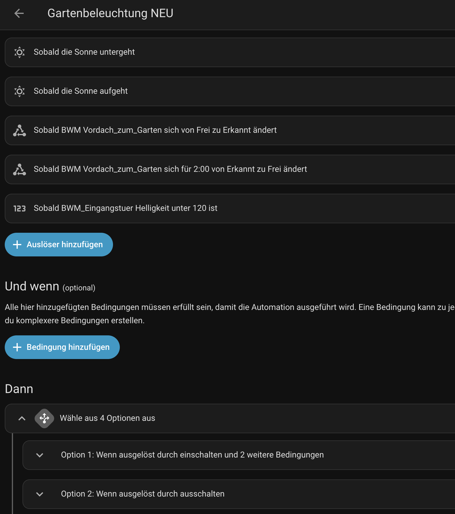

@Osorkon
Hattest du schon Zeit einmal zu schauen ?
So in etwa:
alias: Licht Garten Vordach
description: Lichtautomatik Garten Vordach
mode: restart
  - event: sunset
    offset: 0
    trigger: sun
  - event: sunrise
    offset: 0
    trigger: sun
  - entity_id:
      - binary_sensor.bwm_vordach_zum_garten_bewegung
    from: "off"
    to: "on"
    trigger: state
  - entity_id:
    from: "on"
    to: "off"
    for:
      hours: 0
      minutes: 2
      seconds: 0
    trigger: state
  - entity_id:
      - sensor.bwm_eingangstuer_helligkeit
    below: 120
    trigger: numeric_state
conditions: []
  - choose:
      - conditions:
          - condition: trigger
            id:
              - einschalten
          - condition: numeric_state
            entity_id: sensor.bwm_eingangstuer_helligkeit
            below: 120
          - condition: sun
            before: sunrise
            after: sunset
        sequence:
          - action: light.turn_on
            metadata: {}
              brightness_pct: 20
              rgbw_color:
                - "{{ range(0,255)|random}}"
              entity_id: light.texas_instruments_coordinator_gartenbeleuchtung
      - conditions:
            id:
              - ausschalten
        sequence:
          - action: light.turn_off
            metadata: {}
            data: {}
      - conditions:
            id:
              - Bewegung an
            below: 120
        sequence:
            metadata: {}
              rgbw_color:
                - 254
                - 254
                - 254
              brightness_pct: 100
      - conditions:
            id:
              - Bewegung aus
        sequence:
          - choose:
              - conditions:
                  - condition: state
                    entity_id: sun.sun
                    state: above_horizon
                sequence:
                    metadata: {}
                    data: {}
              - conditions:
                  - condition: state
                    entity_id: sun.sun
                    state: below_horizon
                sequence:
                    metadata: {}
                      brightness_pct: 20
                      rgbw_color:
Osorkon
Mal eine Frage noch:
bei dieser Zusammenstellung ist glaube ich noch nicht enthalten, dass bei Sunset die Lampen angehen und bei sunrise auf jeden Fall ausgeschaltet werden.
Hatte mehrfach beobachtet, dass die nicht ein- bzw. ausgeschaltet werden.
Nur mit dem Aufbau hatte ich es noch nie so - quasi SOBALD –> DANN
Da tue ich mich etwas schwer als Laie mit dem Verständnis wie ich das nun hinzufüge:
Ansonsten funktioniert das auf jeden Fall alles Supi !
Ist denn dann die Helligkeit auch unter 120?
Mhhh, du könntest recht haben, dass zu dem Zeitpunkt es noch nicht dunkel genug ist (<120).
Muss ich mal ausprobieren. Da bin ich gar nicht deauf gekommen
Update 26.3. 7:00:
Ja die Helligkeit ist tatsächlich knapp höher um diese Zeit. Vielleicht mache ich ein Delay zum einschalten der Lichter rein.
Dazu müsste ich ich wahrscheinlich bei sunset noch +30Min machen. ich teste das mal
