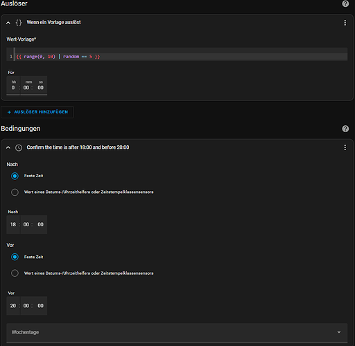

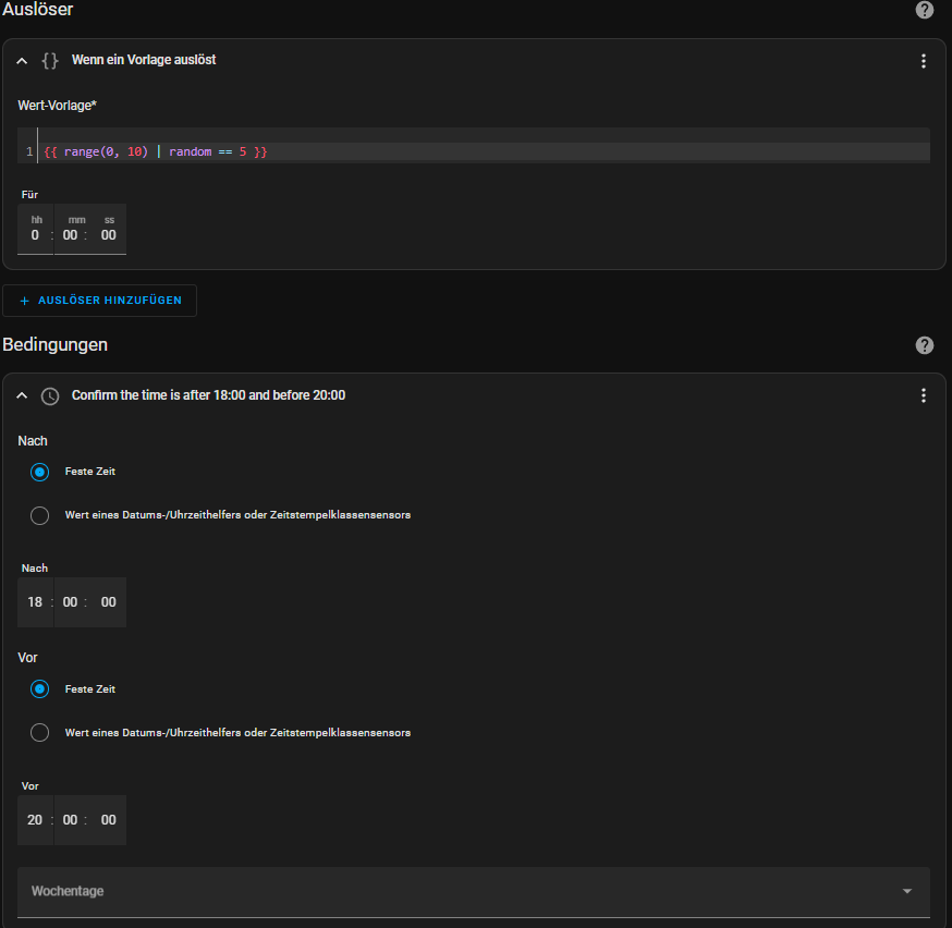

So:
trigger:
  - platform: template
    value_template: "{{ range(0, 10) | random == 5 }}"
condition:
  - condition: time
    after: "18:00:00"
    before: "20:00:00"
action: []
@totow mich würde interessieren wofür das random == 5 steht?
@sirector wenn die Random Zahl = 5 ist wird True ausgegeben und getriggert wen nicht False.
