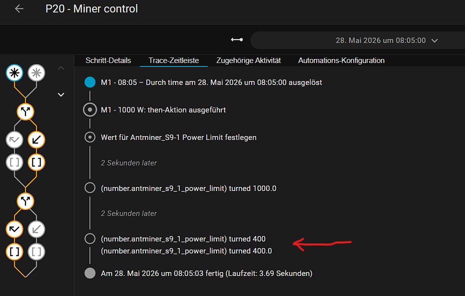

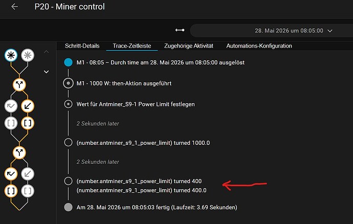

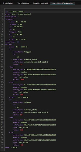

Trace-Zeitleiste als Bild:

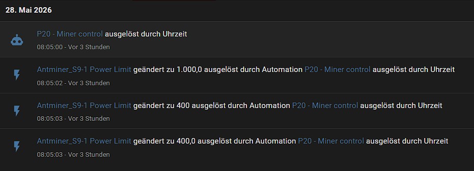

und noch die Aktivität
sieht für mich so aus als ob er 2x den Else path mit 400 ausageführt hat. Häh was ist hier los ?

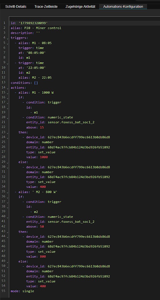

P.s. wenn das dort oben der yaml-Code aus deiner Automation ist, dann kann der nicht funktionieren, weil falsch eingerückt!
Nein, das ist der Yaml code, der mir in der Auto. dargestellt wird unter \traces\Automations-Konfiguration ; und dann machte ich copy paste.
Jetzt hänge ich es mal als jpg in den thread, irgendwie will mien firefox nicht so recht mit diesem Forum.
Du hast zwei getrennte IF Abfragen. Die werden, unabhängig vom Trigger auch beide geprüft.
Das Verhalten ist daher korrekt.
Um 08:00:05 triggert die ID “m1”. Da auch dein SOC über 15 ist führt die erste IF-Abfrage ihren THEN Zweig aus und setzt das Power Limit auf 1000.
Danach wird die zweite IF-Abfrage ausgeführt.
Da der Auslöser nicht “m2” war, wird hier entsprechend der ELSE Zweig ausgelöst und setzt das Powerlimit auf 400.
Warum allerdings 2x auf 400 gesetzt wird erschließt sich mir nicht direkt, wobei es wahrscheinlich etwas damit zu tun hat, dass es zuerst “400” und dann"400,0" ist. Hört sich irgendwie nach Konflikt text oder float an.
Ersetze deine beiden IF-Abfragen durch ein Choose(Auswählen), dann wird nur der jeweils zum trigger passende Zweig ausgeführt.

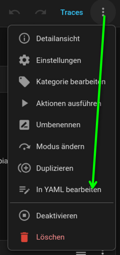

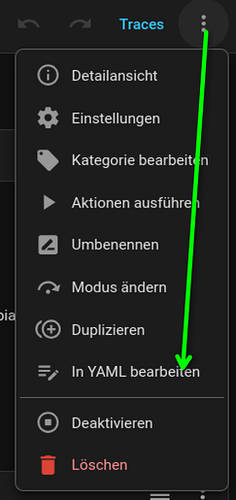

Du kopierst einfach nicht den korrekten Code teil. Du rufts nicht die Automation auf, dann die Traces und kopierst dann unter Automationskonfiguration, sondern:
Du öffnest die Automation, klickst oben rechts auf die drei Punkte und wählst dann “In YAML bearbeiten”. Den Code kannst du sowohl direkt bearbeiten, als auch vernünftig inkl indentation kopieren… und dann hier einfügen…

Ich glaube auch das du einen Logikfehler hast und das @bigmirror recht hat mit seiner choose Empfehlung. Statt zwei if-Blöcke untereinander zu hängen, nutzt man choose.
Dabei wird nur der Pfad ausgeführt, der exakt zur Trigger-ID passt. Der andere Block wird komplett ignoriert.
Probier es lieber mal so:

Oder nimm 2 getrennte Automationen wenn du beim if else then bleiben möchtest.
btw. würde ich dir auch empfehlen keine Geräte sondern lieber Entitäten zu verwenden.
  1. besser lesbar
  2. besser zu maintainen, wenn dir mal ein Gerät kaputt geht, kannst du du dem neuen Gerät dieselbe entity-ID geben und es läuft sofort wieder, ohne dass du in die Automation eingreifen musst.
Danke euch, mit if / then / choose habe ich es hinbekommen.
