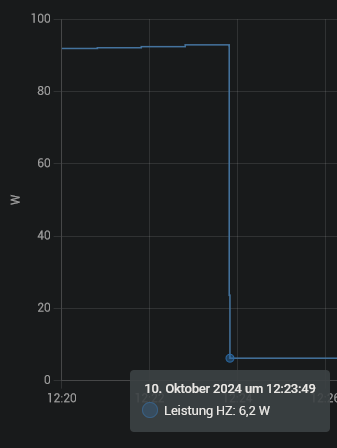

Heizung lief mit über 100 Watt und ging dann runter auf 6,x Watt.

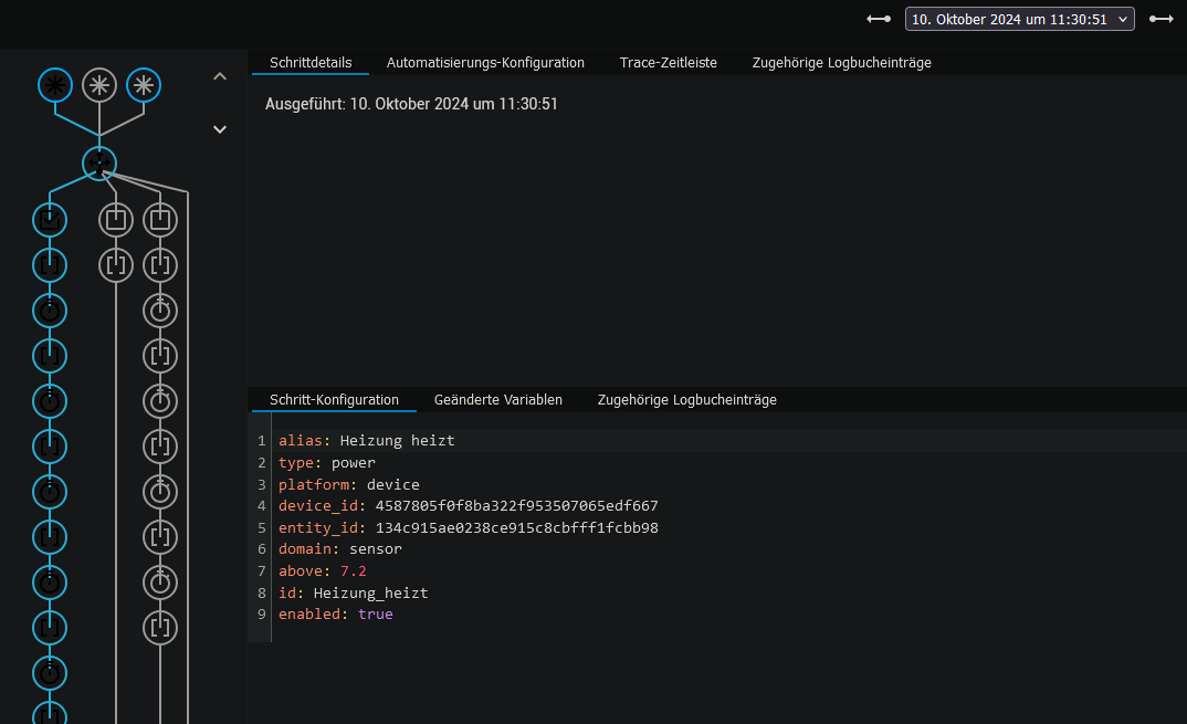

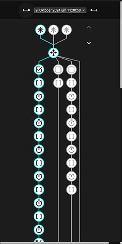

Heizung läuft an:

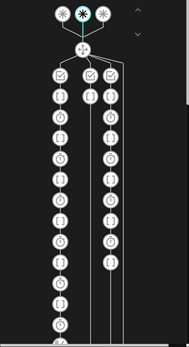

und läuft auch bis zum Ende:

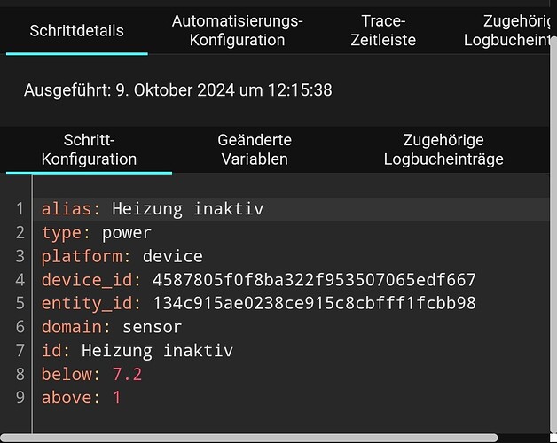

Heizung fährt runter:
Ich kann hier keinen weiteren Schritt anschauen.
Bedingung sollte erfüllt sein bei 6,2 W:

Wenn Du Dir die Screenshots betrachtest. Fallen Dir die Reiter rechts neben dem Ablauf auf, hinter denen sich diverse Detailinformationen verstecken dürften?
Aaah, da war ich noch nicht drin.
