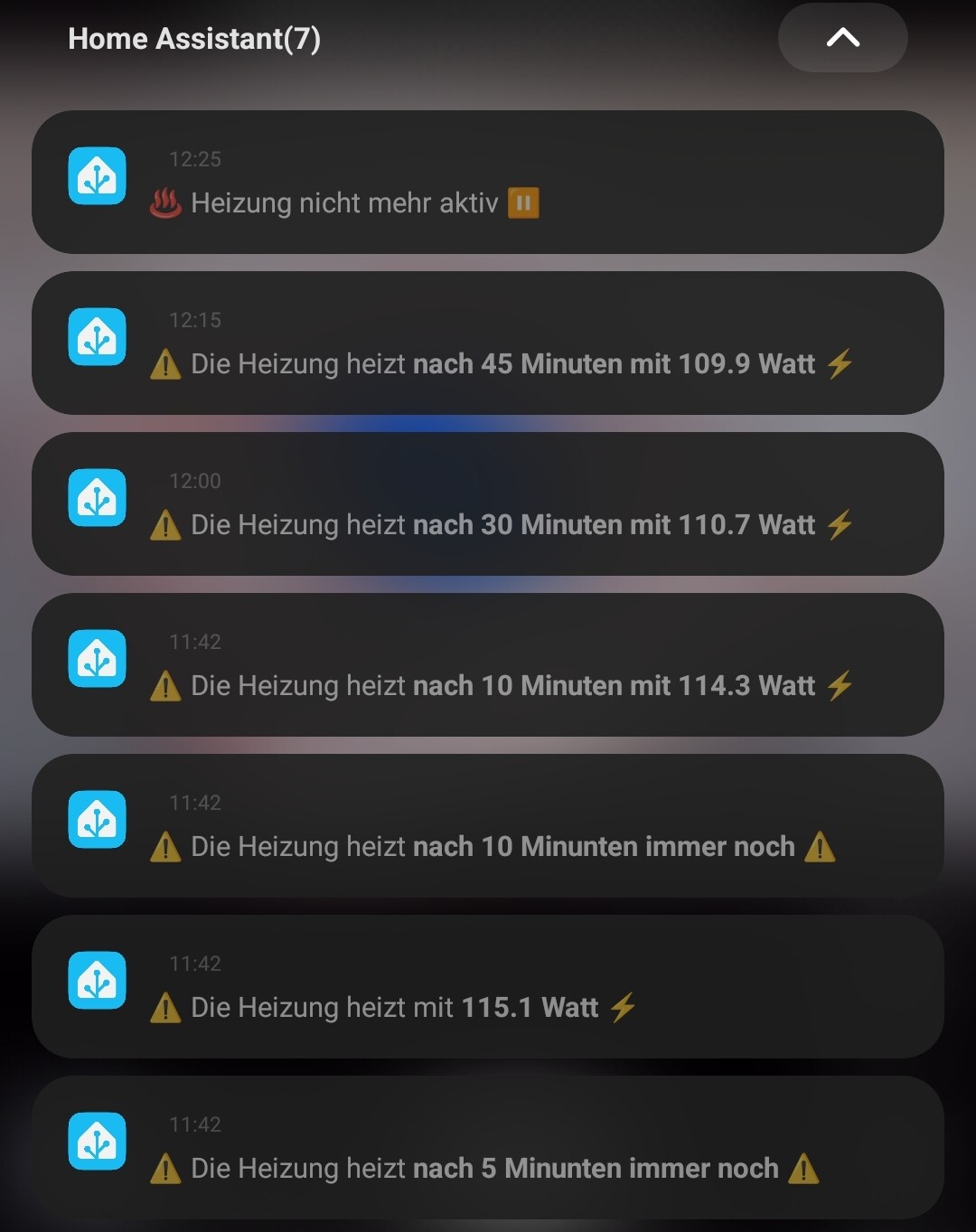

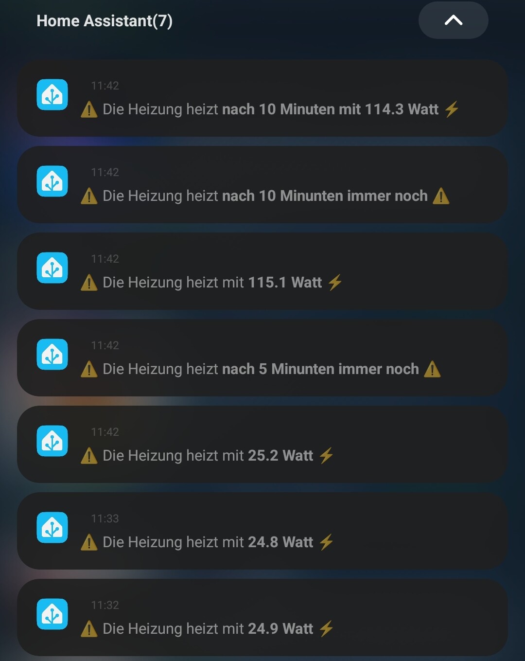

Ich war in der Annahme, dass wenn währenddessen die Heizung wieder runterfährt, die 2. Option auslösen würde. Ist dem nicht so?
Nein. Im Single-Mode bricht der zweite Ablauf ab, weil der erste ja noch läuft. Mir restart sollte es dann so sein, dass der erste Ablauf abgebrochen wird und der zweite durchläuft.
Aha, verstehe. Danke.
Aktuell läuft sie:
Context is King. :wink:
Vielleicht mal als kleine Lektüre
Danke, habe dazu vorhin mal das Video vom Simon angeschaut :+1:
Diese Automation ist auch meine einzige, die über so einen langen Zeitraum laufen kann… daher war mir das neu mit dem Neu starten.
Nachtrag:
Läuft :+1:t3: ich danke!
