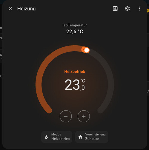

Danke für den Hinweis mit Generic Thermostat! Kannte ich noch nicht und macht die Sache erstmal deutlich übersichtlicher und einfacher als sich selbst den Kopf zu zerbrechen. Auch optisch auf dem Dashboard ganz ansehnlich:
