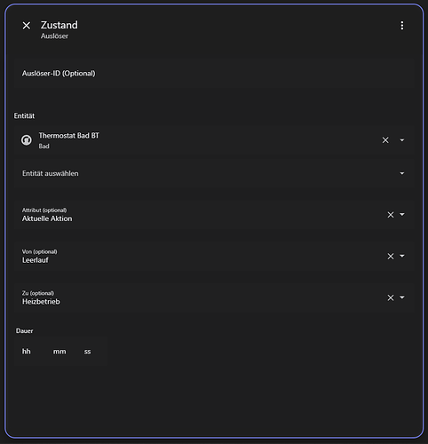

Hat das TRV denn nicht den Zustand heat?
trigger: state
entity_id:
  - climate.thermostat_xyz
to: heat
das müsste mit der Abfrage der hvac_action möglich sein
alias: Trigger von Leerlauf zu Heizbetrieb
  - trigger: state
    entity_id:
      - climate.thermostat_bad_bt
    attribute: hvac_action
    to: heating
    from: idle

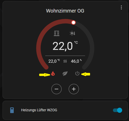

Den hat er, ja.
Mir ist gerade aufgefallen, das wenn ich auf die Knöpfe drücke, schaltet er an und aus.
Ich würde das ganze gerne auf dem Eco Modus in der mitte lassen, wenn das möglich ist
Das ist die automation die ich angelegt habe für “anschalten”

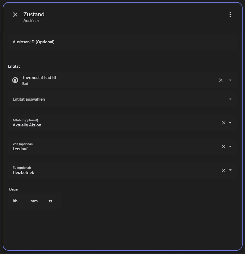

HI, Danke für deine Antwort!
Ich habe blos gar keine ahnung wo der “Code Schnipsel” hin muss. :sweat_smile:
der Code ist der Trigger in deiner Automation.
Wenn ich das In die Yaml des Triggers einfüge gibt er mir: “Message malformed: required key not provided @ data[‘triggers’][0][‘trigger’]”
