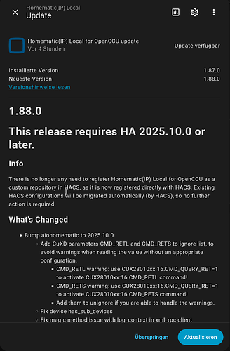

Bitte immer die release Notes lesen!
Was steht da ganz groß?
Garnich lade über HACS wieder die 1.87 runter
und update erst wieder wen du 2025.10 installiert hast was heute gegen 20Uhr Released wird.
