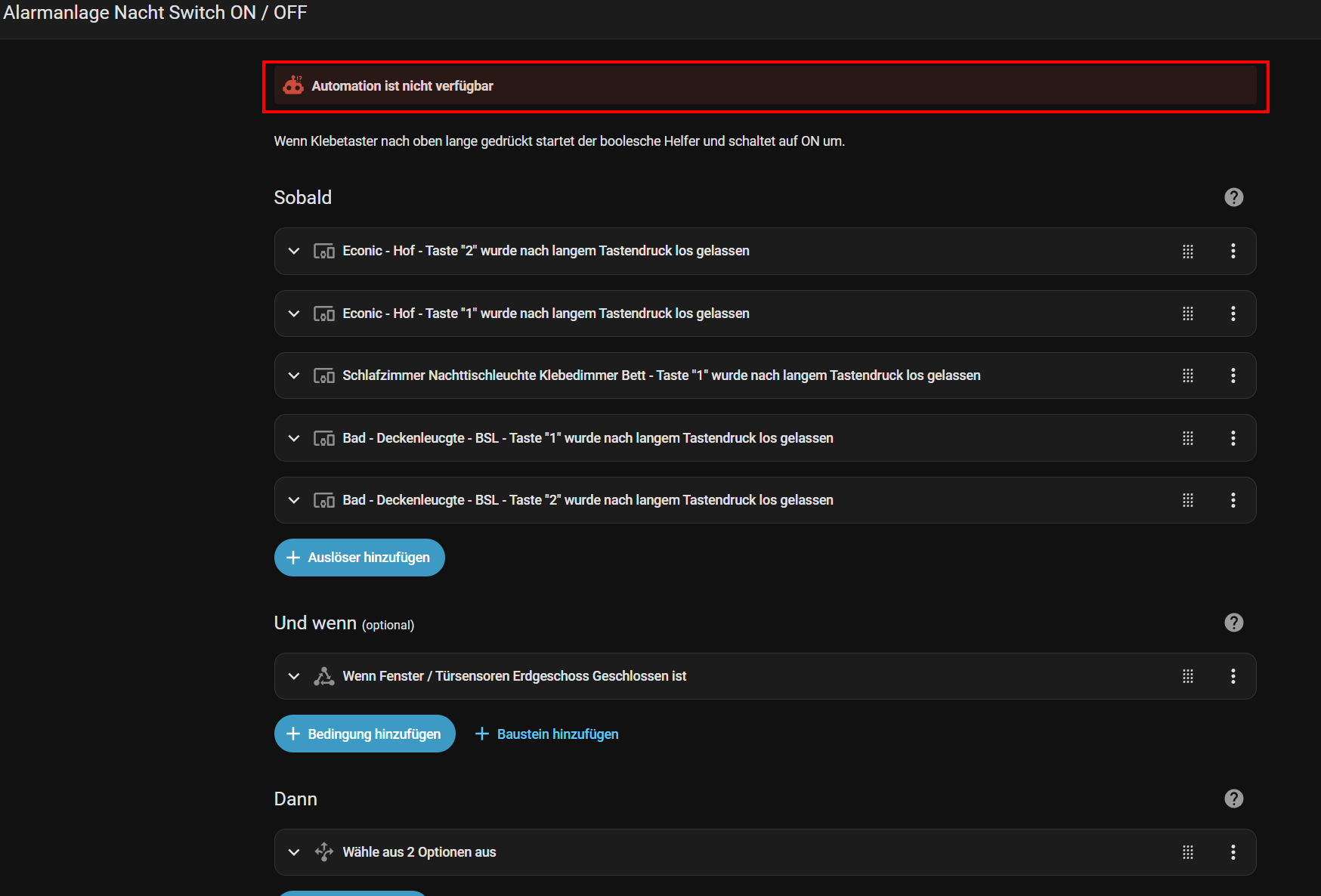

Meldung: Automation ist nicht verfügbar
Hallo, ich hatte einen HMIP-BSL Schalter (der mit den LED`s) neu angelernt.
Die LED Farben wollen nicht mehr → geht nun wieder.
Nun will sich die Automation welche von dem Schalter getriggert wurde nicht bearbeiten lassen.
Hier ein paar Screenshots in Reihenfolge der Klicks
Frage: wie kann ich die Automation wieder beleben indem ich den Trigger (Schalter) wieder einfüge.
Ich denke die device_id wäre die Lösung.
Nur wo finde ich diese des wieder angelernten und in HA sichbaren Schalters ?
Und hier die Automation als Yaml:

Füge die ‘Auslöser’ der Reihe nach neu hinzu und lösche die Alten.
ist die device_id die gleiche ?

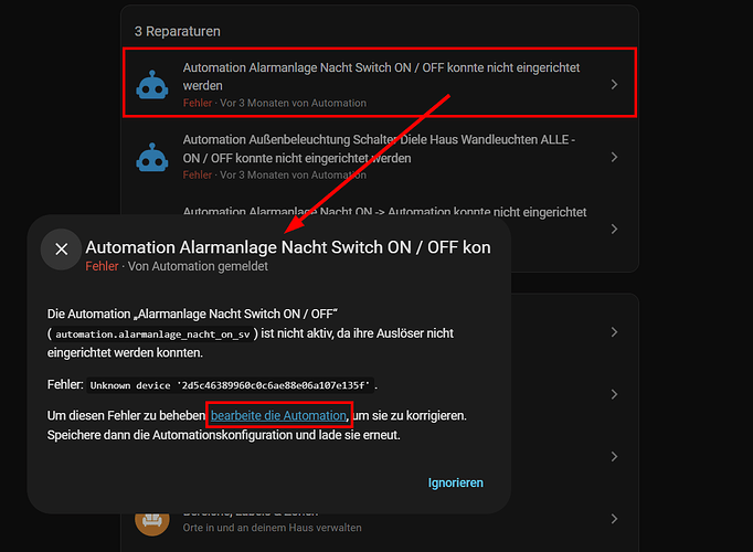

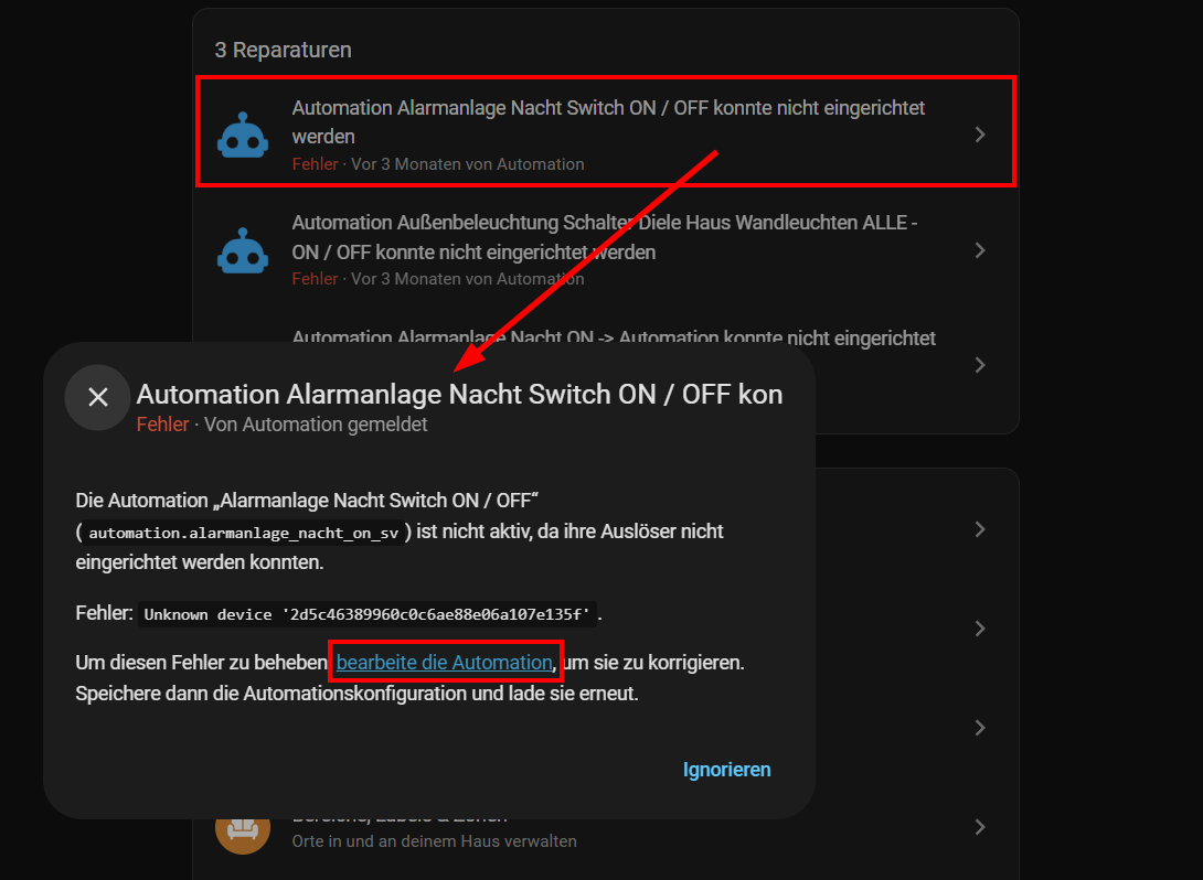

Nein. Deshalb kommt ja die Fehlermeldung. Es betrifft die Auslöser vom BSL.

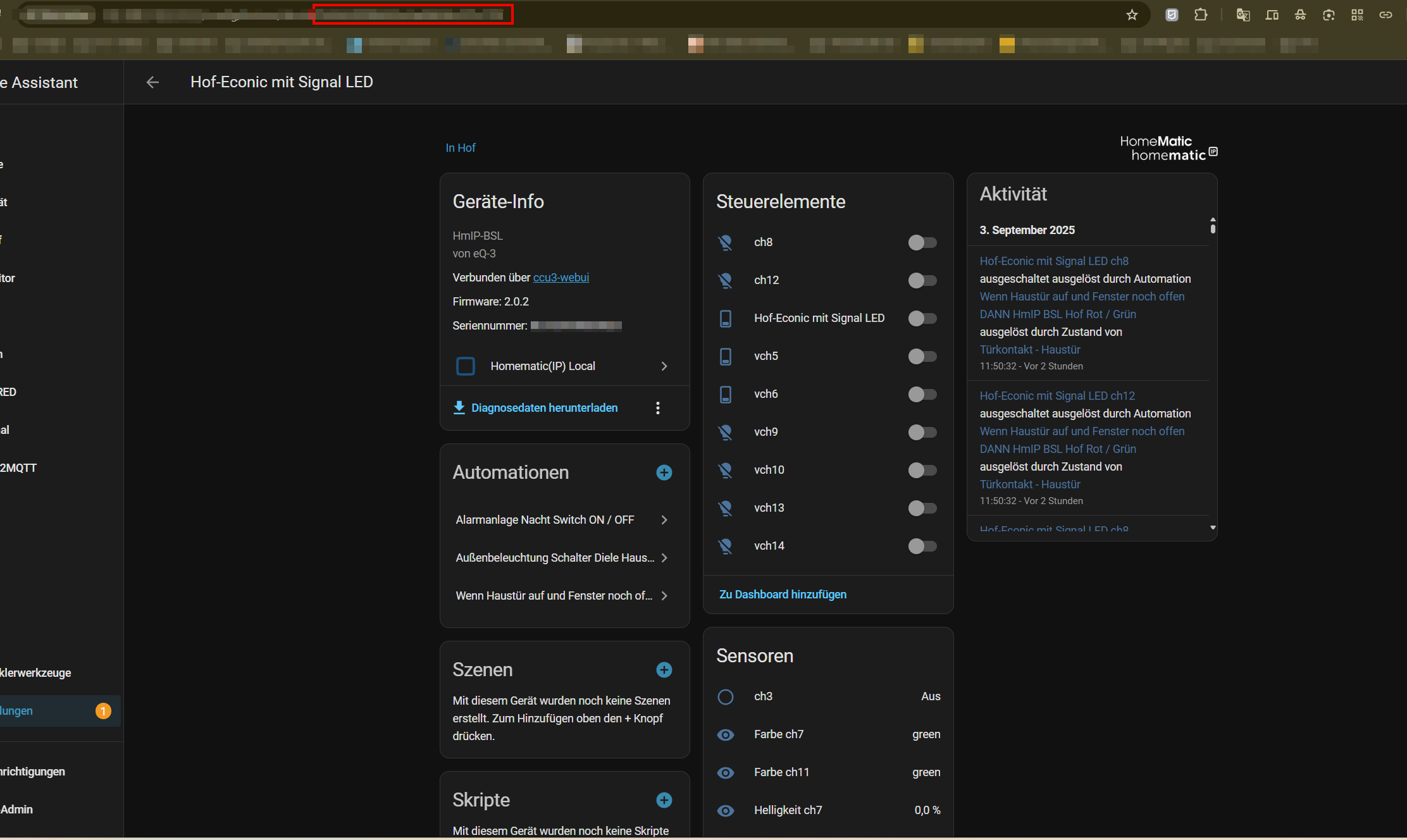

ok also brauche ich die aktuelle device_id
Wo finde ich ich die HA ?
Gefunden:
Auf der Geräteseite oben in der Browserzeile…

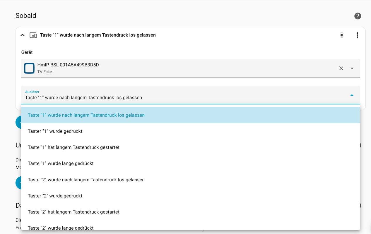

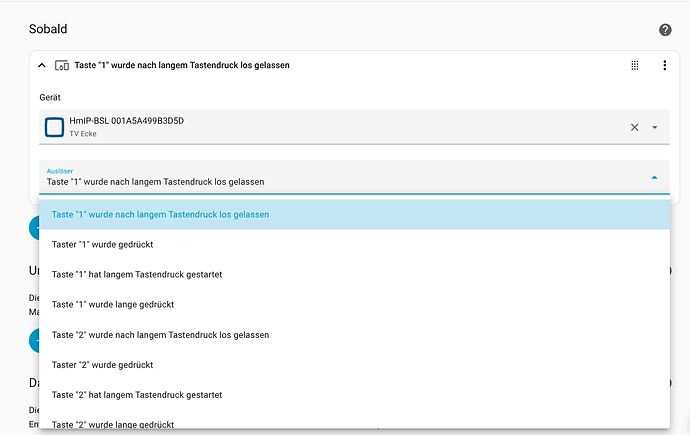

Mach es doch nicht so kompliziert.
Geh auf ‘Auslöser hinzufügen’, dann ‘Gerät’, suche den BSL und wähle den Auslöser.
So hast du es doch bei deiner Automatisierung vorher auch gemacht.
