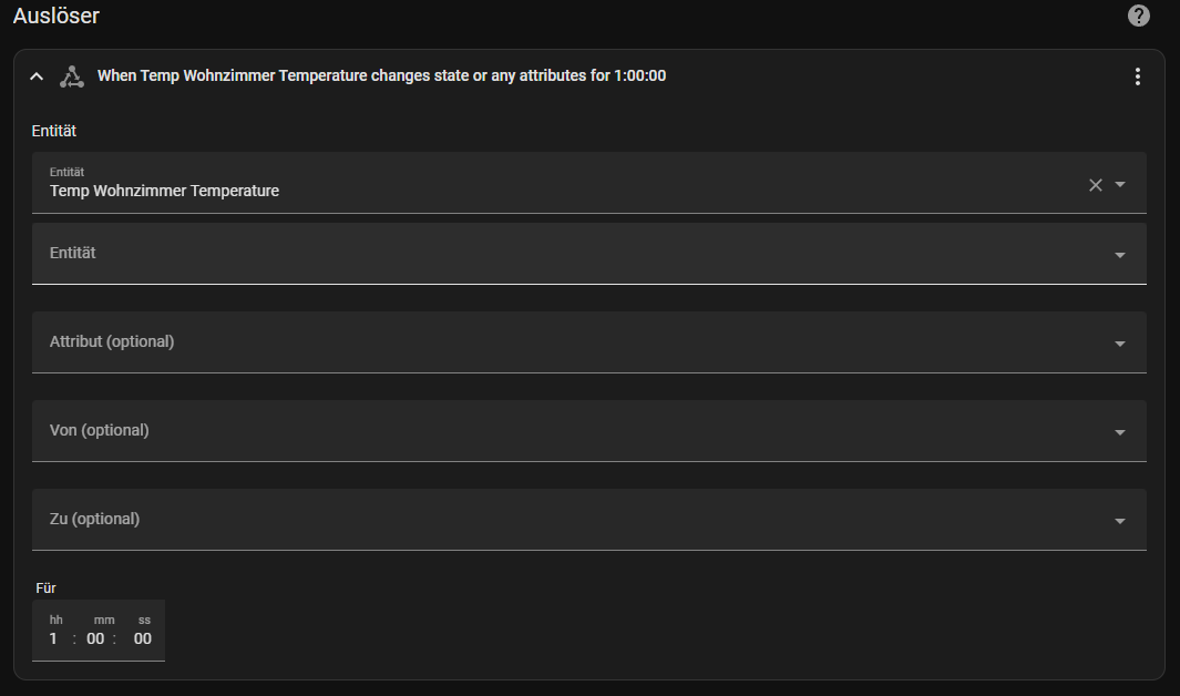

Also im Endeffekt bräuchte ich einen Trigger, wenn ein Wert der normalerweise immer schwank zb. für eine Stunde lang komplett identisch bleibt, dann sollte die Automation auslösen und die Steckdose eben kurz stromlos schalten (letzter Teil natürlich einfach)
Weiß nur nicht ganz wie ich das bewerkstelligen kann.

das ist gar nicht so schwer.
platform: state
entity_id:
  - sensor.temp_wohnzimmer
for:
  hours: 1
  minutes: 0
  seconds: 0
wenn die letzte änderung 1 Stunde her ist löst er aus.
Tobi
Super danke dir
In der Tat nicht schwer :smiley:
