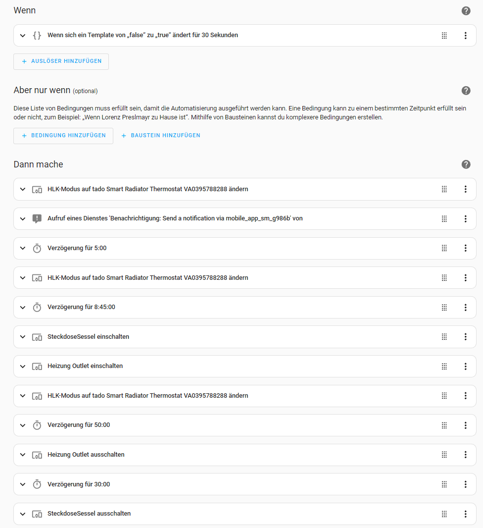

ich hab ne Frage und zwar hab ich eine Automation die läuft ab einem gewissen Zeitpunkt mehrere Stunden und es passieren diverse Dinge.
Jetzt kanns natürlich sein das ich diese Automation wenn ich den Zeitstempel ändere abbrechen muss falls sie schon gestartet hat.
Wie mache ich den sowas - oder wie kann ich eine laufende Automation stoppen?
Meine Frau arbeitet zuhause und ich muss hier den Raum heizen mit normalen Radiatoren danach über Elektro Heizung. Zusätzlich schalte ich noch 2 andere dinge ein und dann wieder alles ab sobald sie nach einer Stunde fertig ist.
Eine Verzögerung für 8 Std. 45 Minuten ist schon heftig. Kann man da nicht eher mit einer Uhrzeit oder anderen Triggern arbeiten.
Auch die 50 Min. Verzögerung würde ich anders machen, z.B.:
wenn Heizung Outlet an für 50 Min., dann ausschalten.
Für SteckdoseSessel könnte man auch Uhrzeiten nehmen oder andere Auslöser, wie z.B. wenn Heizung Outlet aus für 30 Min., dann SteckdoseSessel aus. Meinetwegen auch so Trigger wie, wenn Licht aus / wenn TV aus / wenn Licht am Bett an … etc.
