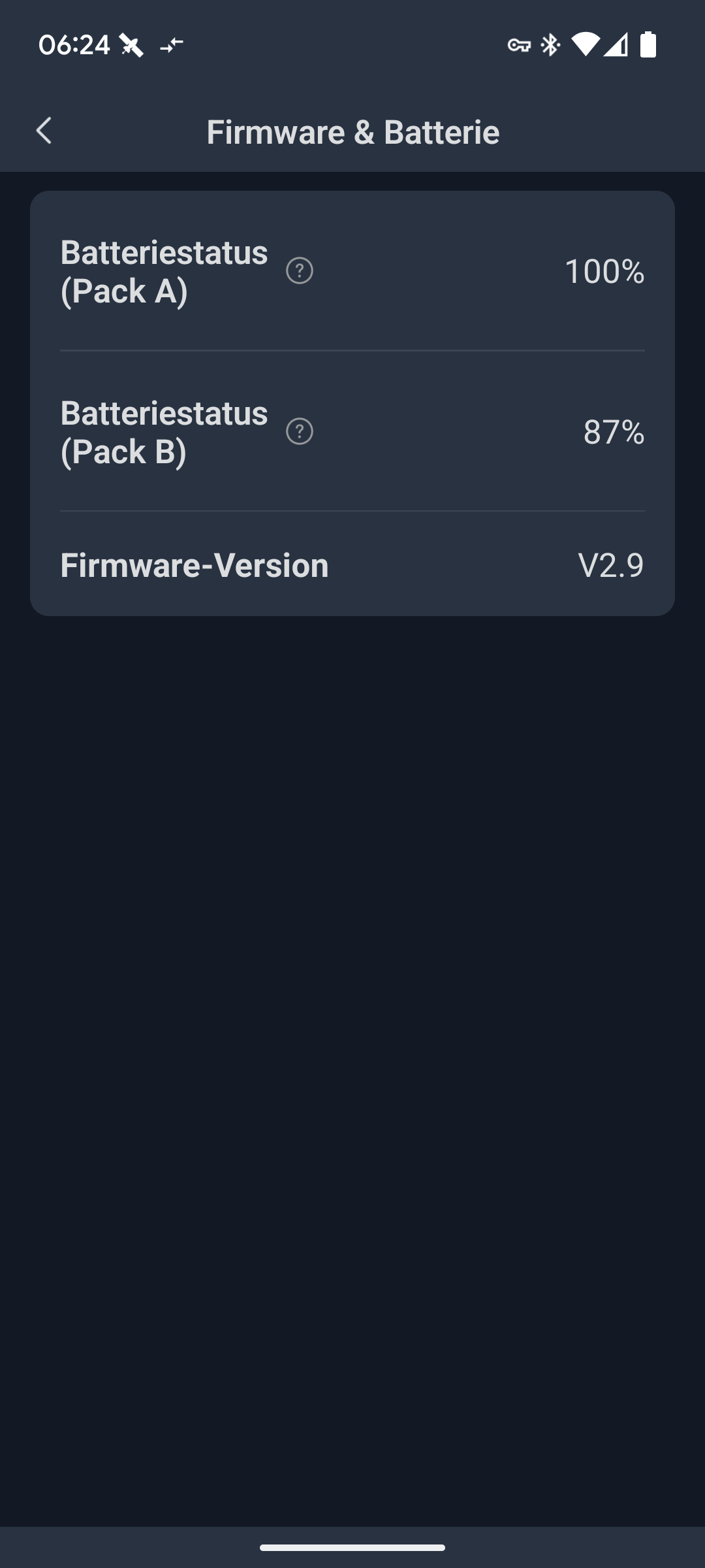

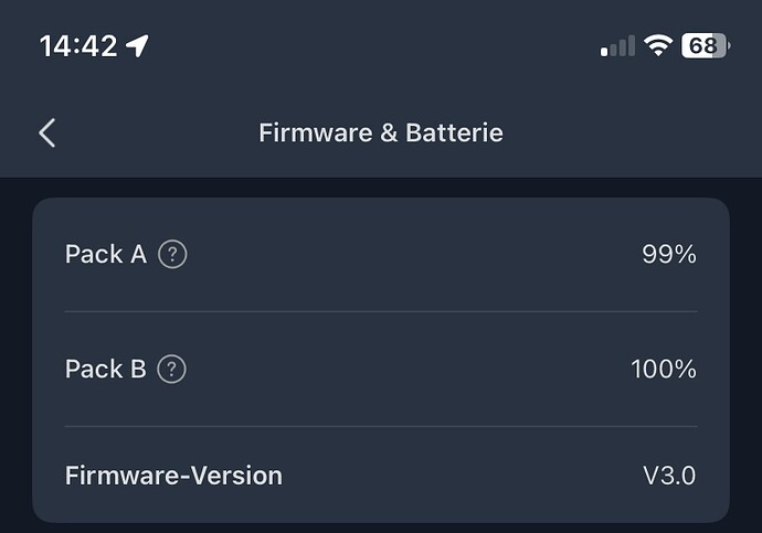

Also bei mir sieht das so aus:
Wieder was gelernt..Das kannte ich noch nicht.

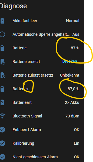

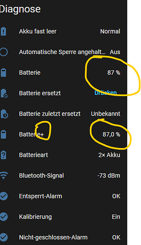

In der Integration wird allerdings der gleiche Wert 2x angezeigt:
Also bei mir der Wert vom Pack B.
Der 2. Wert kommt wohl aus der Battery-Notes Integration.
Ah! Das kann sein!
Das bedeutet vermutlich, dass der 2te Wert gar nicht ausgelesen wird. Bzw. der erste.
Hätte ich auch drauf kommen können wenn ich auf Zugehörig geklickt hätte.

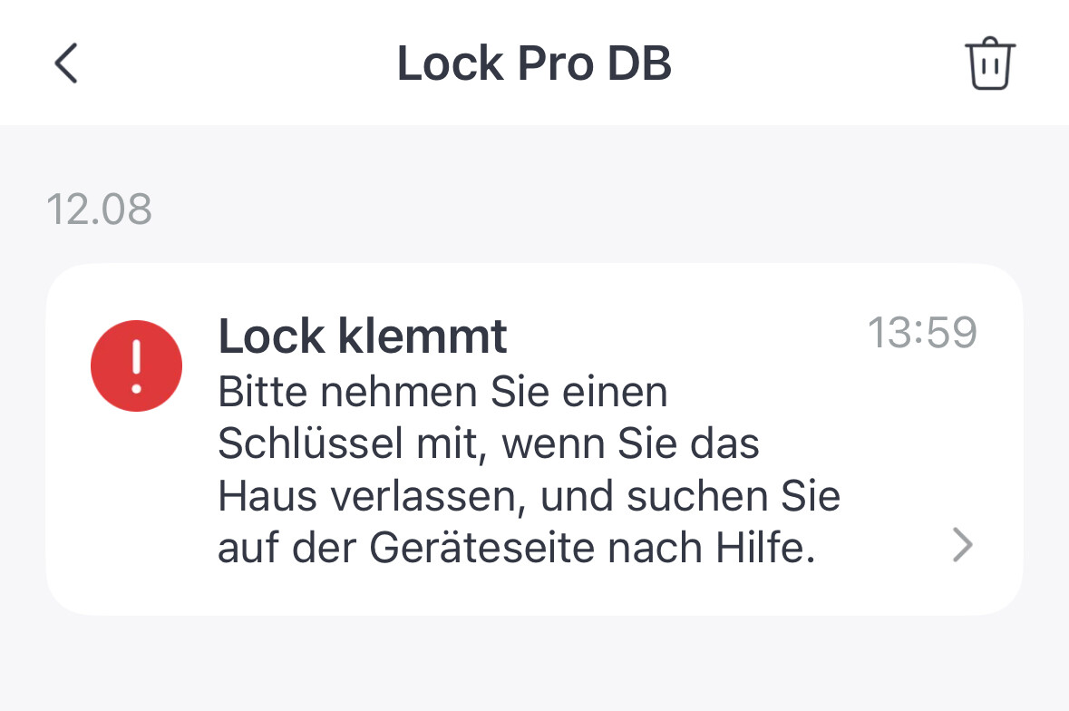

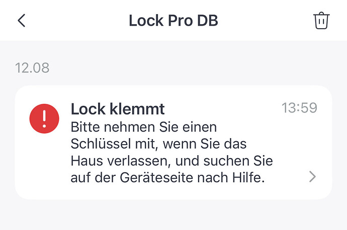

Heute diese Meldung bekommen..
Lock lässt sich wohl aber von innen auf und zuschließen. Allerdings funktionieren wohl die Nfc Chips nicht mehr..Bin im Urlaub und Schwiegereltern haben es gerade berichtet..müssen sie halt den Schlüssel nehmen..
Akku/Batterie leer oder vermeintlich leer?
Klemmen ist bei mir auch schon passiert wenn jemand per Schlüssel mit/gegen den Motor gearbeitet hat. Dann muss man neu kalibrieren und es ist wieder Ruhe.
Kann natürlich auch sein das sich die Tür durch die derzeitige Hitze ein wenig verzogen hat.
Wie dem auch sei: Aus der Ferne NICHTS machen solange die noch rein/raus kommen. Es kann nur schlimmer werden :wink:
Nee ich mach da nix aus der Ferne. Schaue ich mir an, wenn ich wieder da bin.
Akkus hatte ich erst vor ein paar Tagen neu geladen, daran sollte es nicht liegen.
Naja wird nächste Woche dann mal neu kalibriert.
So..also jetzt funzt alles-ohne mein zutun. Schwiegervater meinte nur, das es sehr heiss war an einigen Tagen.evtl hat sich das Schloss etwas verzogen-das kommt tatsächlich bei unserer Tür ab und an mal vor, das die Tür dann etwas anders reagiert. Jetzt funktionieren auch die NFC Tags . Naja schön, wenn es jetzt wieder funzt…

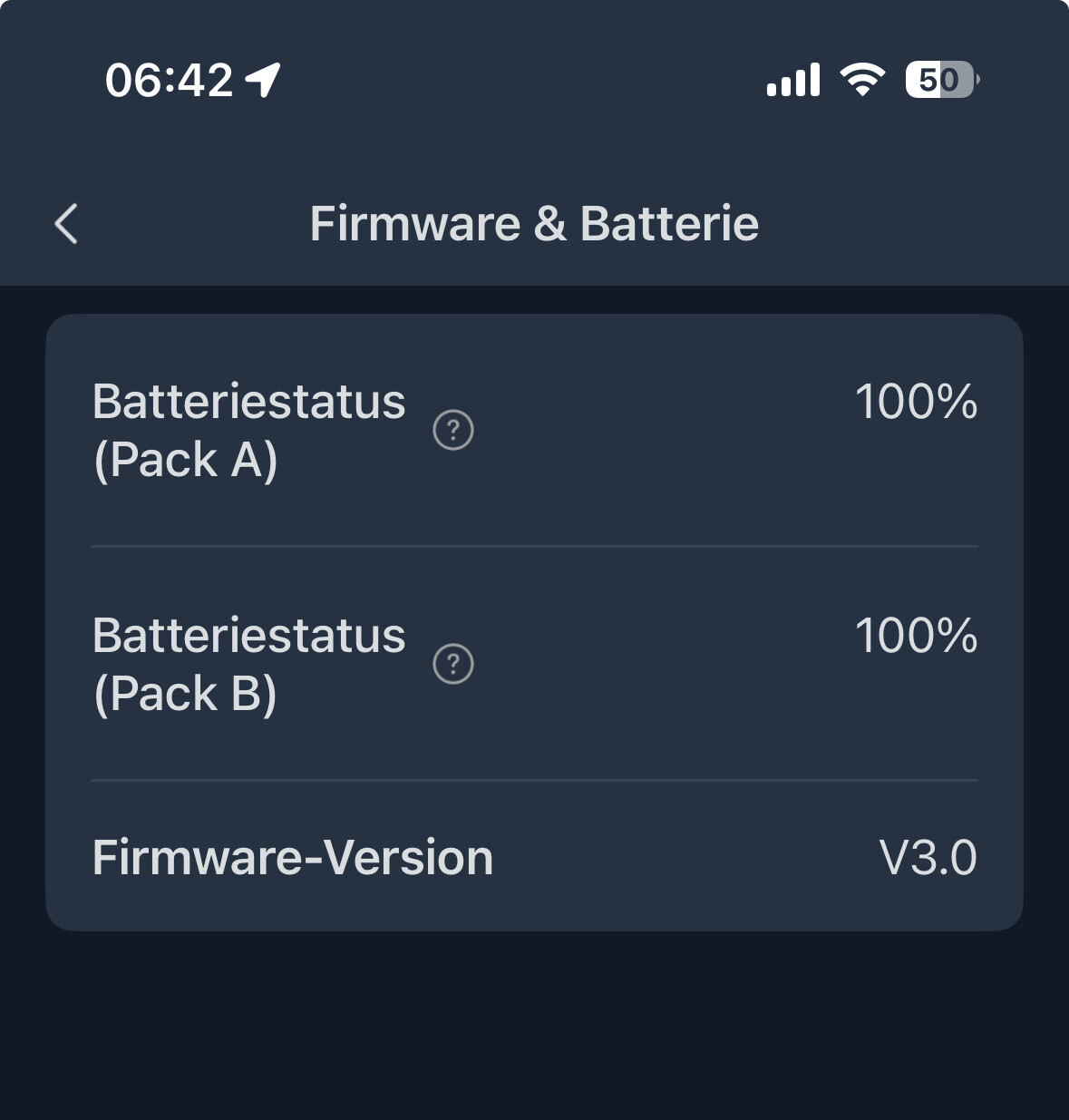

Wer nutzt anstatt Batterien, den Akku-Pack?
Ich habe heute die Batterien gegen den Akku-Pack getauscht und nach einer Neukalibrierung in der SwitchBot-App dann auch beide Akku gesehen:
in HomeAssistant taucht aber sowohl in der SwitchBot-BT-Integration als auch in der
SwitchBot-Cloud-Integration nur ein Akku, der mit der geringeren Ladekapazität auf:

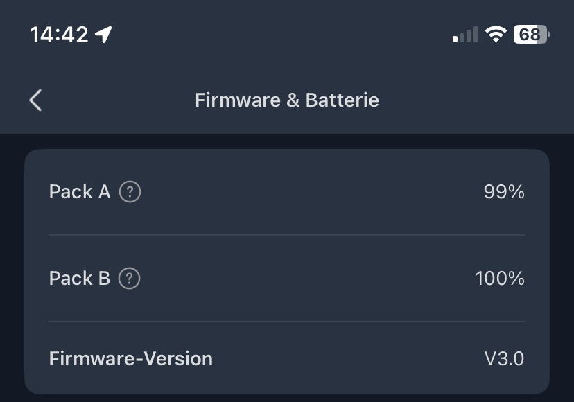

Ist bei mir auch so..bisschen doof eigentlich. pack A hat 99% und Pack B 100%. Müsste man in HA sehen können, wäre gut.
