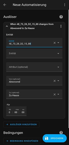

Hallo Leute,
ich bin noch sehr frisch bei HA, deshalb vielleicht eine komiscghe Frage:
Ich würde gerne automatisch eine Lampe und eine Steckdose anschalten, wenn der TV angeschaltet wird. Leider ist der TV nicht wirklich smart. Als Trigger wird mir vom TV nur “betritt den Bereich” angeboten, das wird über die Fritzbox zu HA geleitet.
Kann das funktionieren, oder gibt es noch eine andere Möglichkeit?
Grüße aus Ludwigsburg
Jochen

Wenn’s geht, vielleicht über Zustand: betritt den Bereich
Trigger ist Zustand
Teste mal ob das funktioniert
