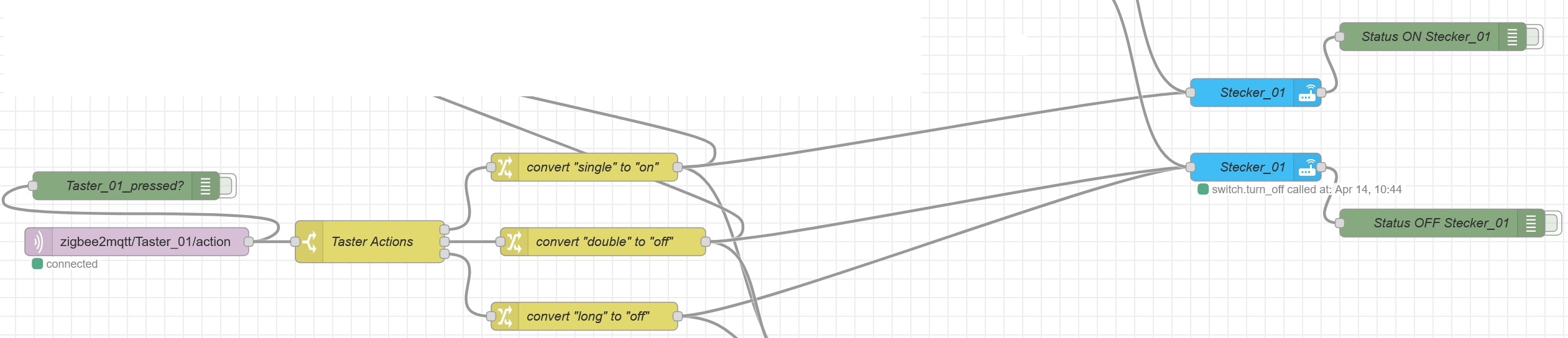

Ich mache das mit einem Sonof_Taster (SNZB-01P) via Zigbee2MQTT.
Da horche ich in NodeRed auf 1xDrücken=Ein, 2xDrücken=AUS.
Der steuert einen Philips HUE_Smart_plug
