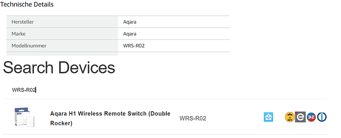

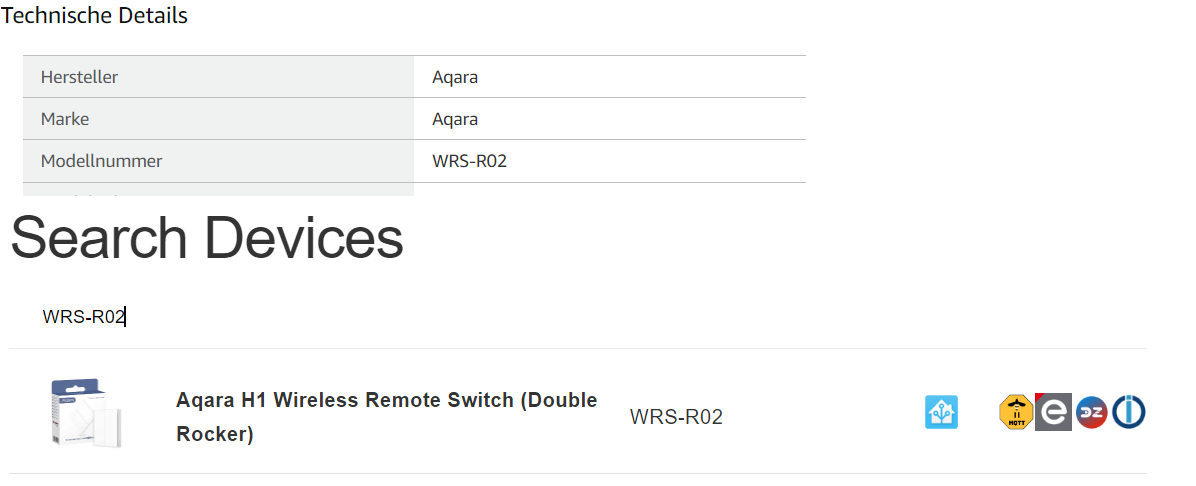

die Aqara sind Kompatibel

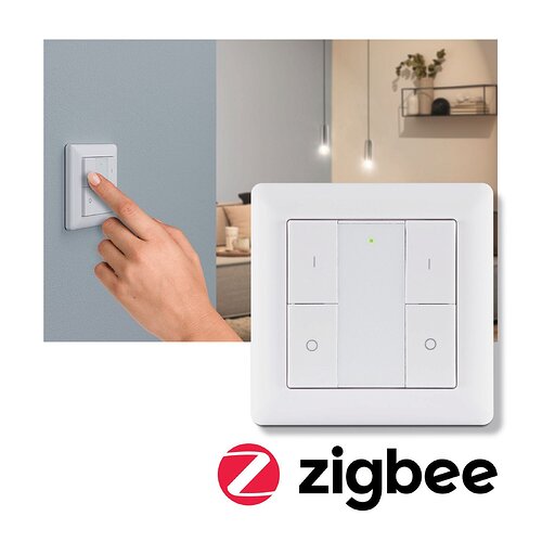

Hat jemand Erfahrung mit diesem Teil?
Ja, ‘läuft’ bei mir unter Z2M. Ich habe den Schalter noch nicht an der Wand angebracht, da ich noch keine Idee habe, wie ich ihn zum Batteriewechsel wieder abbekomme. Er funktioniert aber. Wurde hier im Forum auch schon einmal diskutiert.
