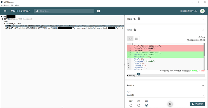

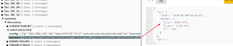

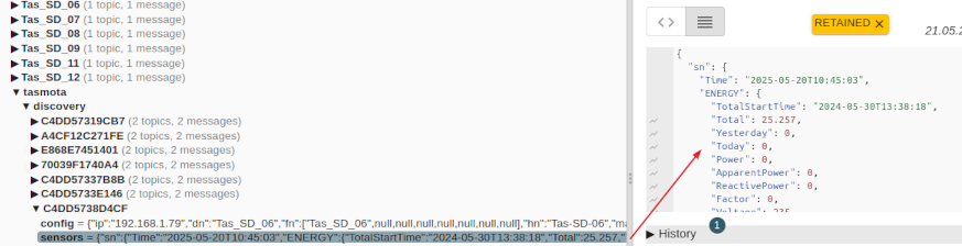

Ob überhaupt und welche Daten bei einem MQTT Broker (Server) ankommen, kann man sich z.B. mit dem MQTT Explorer anzeigen lassen.

Ich werde jetzt mal den MQTT Exlorer installieren…

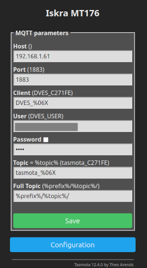

Falls Du damit das WebGUI von Tasmota meinen solltest. Ja dort kann und muss man die Daten des MQTT Brokers eintragen. Bsp.

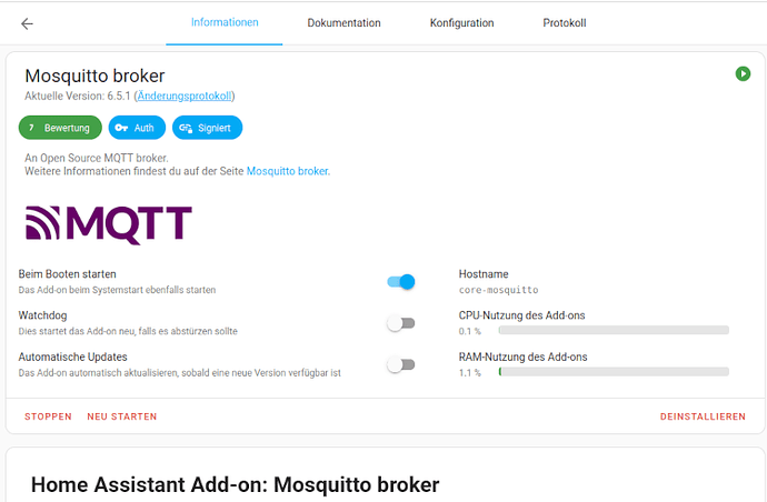

Bei mir ist der MQTT Broker direkt unter HA installiert und zwar mit dem HA MQTT Broker Addon und die IP von dem HA Host ist halt die 192.168.1.61. Der Port ist - sofern man den nicht geändert haben sollte - immer der Port 1883. Bei User und Password muss dann der Username und dessen Passwort eingetragen werden den man unter HA für den MQTT Broker eingerichtet hat.
Über die bereits genannte SetOption19 Option kann man dann bei Tasmota noch einrichten ob Tasmota das Tasmota discovery (HA Tasmota Integration) oder das MQTT discovery (HA MQTT Integration) nutzen soll.
Du musst vorher natürlich noch das MQTT Broker Addon unter HA installieren, sofern Du nicht irgendwo anders bereits einem MQTT Broker (Server) laufen haben solltest.

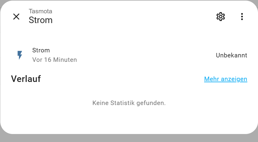

Ich habe eine Entität “Strom” angelegt, die sehe ich aber noch nicht in dem MQTT-Explorer. Innerhalb HA ist diese auch “unbekannt”. Habe diese als “Sensor” hinzugefügt.
Wo hast Du eine Entität Strom angelegt? :thinking: Bei Tasmota gibt es keine “Entitäten” und bei MQTT gibt es Topics. Also entweder hast Du ein grundsätzliches Verständnisproblem von dem Ablauf, sprich von wo nach wo MQTT Daten laufen, oder ich verstehe nicht was Du meinst. :laughing:
Edit: Falls Du bei Tasmota per Command Mode die SetOption19 1 Option gesetzt hast, damit Tasmota die MQTT Daten an die HA MQTT Integration sendet (siehe meinen Text oben), dann sollten die MQTT Daten dort auch als Sensoren und somit Entitäten auftauchen.

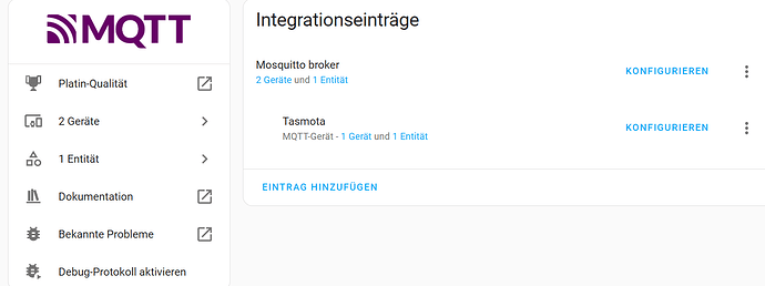

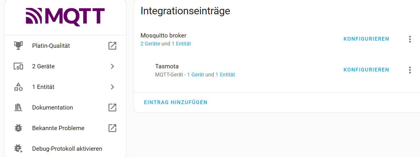

Ich habe den Broker als MQTT Gerät sowie den Tasmota. Ja, der liefert die Prozessdaten als Topic. In dem MQTT Explorer Screenshot sieht man, dass er die Prozessdaten als ein String überträgt. Ich möchte aber ja die Prozessdaten einzeln betrachten. Wie bekomme ich die “aufgedröselt”? Und in dem MQTT Broker innerhalb HA legt er dafür Entitäten an.
Ich nehme mal an das es immer noch um den Tasmota IR Lesekopf geht. Diesen lasse ich nicht per HA MQTT discovery und somit per HA MQTT Integration erkennen, sondern per HA Tasmota discovery und somit per HA Tasmota Integration. Das “aufdröseln” erfolgt dann ganz automatisch.

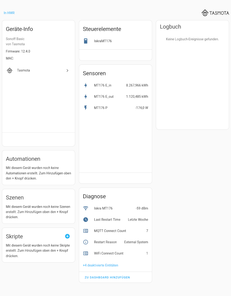

Mein Tasmota IR Lesekopf für einen Iskra Stromzähler:
und das wird dann unter der HA Tasmota Integration für config und sensors so dargestellt.

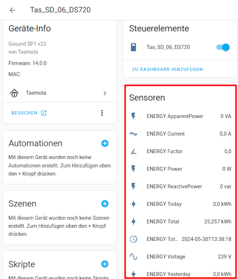

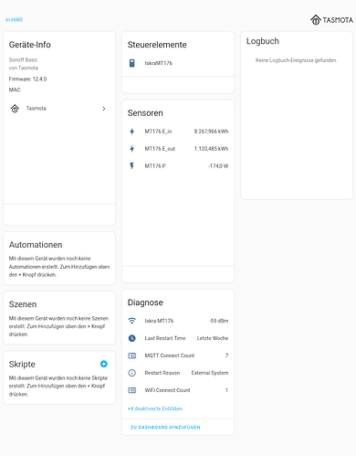

Oder noch ein anderes Beispiel mit einer Tasmota Steckdose.
Ich denke nicht das die HA MQTT Integration da etwas anders macht, sprich falls über Tasmota Sensoren Daten an den MQTT Broker senden, die dann von dort wieder per HA MQTT Integration abgerufen werden, sollten für diese Sensoren dann auch die entsprechenden Entitäten bei der HA MQTT Integration auftauchen.
Anm.: Ich selber habe aber das letzte Mal vor Jahren mal ein Tasmota Gerät per SetOption19 1 Option genutzt, daher weiß ich nicht wie das aktuell aussieht.

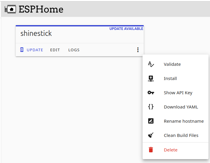

Du musst erst einmal das “Grundgerüst” für ESPHome auf den ESP32 flashen, was Du online per WebGUI machen kannst: https://web.esphome.io/
Anschließend musst Du Dir dann per ESPHome Addon unter HA einen für Deinen Lagesensor passenden YAML-Code erstellen - in der Art von

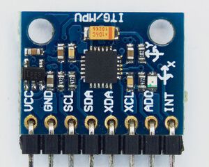

Kann ich mit diesem ESP-Home trotzdem auch komplexe Programme im ESP ausführen? Am ESP ist ein MPU6050 angeschlossen. Damit ich nutzbare Werte des Sensors auslesen kann, muss bspw. ein Offset berechnet werden sowie ein Nullabgleich durchgeführt werden. Auch soll auf dem Display was grafisch angezeigt werden. Und es soll im ESP laufen, um auch ohne HA autark laufen zu können.
wird also unterstützt

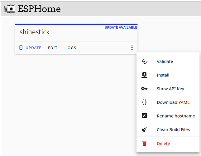

Deshalb nutze ich ESPhome seit über 2 Jahre per commandline. Diese Updatemanie war ein Grund, der andere das ich nicht gerne in der limitierten Oberfläche von HA anfange an Code zu schrauben. Das mach ich dann doch lieber auf einem erwachsenen Rechner. Dazu kommt noch das ich für ein initiales flashen eines ESP über USB ja mit dem ESP zum HA Rechner laufen müsste denn der steht natürlich nicht in meinem Büro.
ich find esphome per commandline wesentlich sinnvoller, denn wenn man an code bastelt nutzt man ohnehin die Tastatur und nicht die Maus.
Und ob ich ein pip install – upgrade esphome mache entscheide ich halt, meistens so 2x pro Jahr oder halt wenn ein Sensor unterstützt wird den ich dringend benötige.
Stimmt deshalb arbeitet man auch in ESPhome mit sehr sehr vielen includes, damit man die Anpassungen für 20 ESPs nicht 20x machen muss sondern 1x :slight_smile: Sonst hat man auch unsäglich viel redundanten Code.
Ein passendes Wort. :laughing: Wie man bei dem zweiten Screenshot ja sieht läuft bei mir auf einem ESP noch eine Firmware aus 2023.3. und jeden Monat gibt es halt die Hinweise das es für ESPHome und den ESP eine neue Version gibt. Selbst wenn man dann diese Updates per “Überspringen” übergeht kann es sein das nach dem nächsten Host-Reboot der Hinweis trotzdem erneut kommt.
Bei den betreffenden ESP handelt es sich halt um einen Dongle der nicht einfach per WLAN geflasht werden kann, sondern der vorher erst per Brücke in den Flash-Mode versetzt werden müsste. D.h. seit März 2023 hätte ich diese Prozedur dann schon geschätzt 20 x durchführen müssen. :rofl: Nein danke - so lange das Teil mit der alten ESPHome Version 2024.5.5 und der Firmware 2023.3.0 funktioniert werde ich den Teufel tun und daran auch nichts ändern. :slightly_smiling_face:

Ich möchte einen MPU6050 nutzen, der als solches auch von ESP-Home unterstützt wird. Jetzt habe ich gesehen, dass man den Sensor auch voll nutzen kann. Dazu sind irgendwelche .cpp Dateien verfügbar. Ich dachte, das ESP-Home wird über .yaml programmiert. Ich bin trotz mehrfachem Anlauf gerade verwirrt…
Was ich möchte:
1 x ESP32-C6 mit integriertem Display mit einem MPU6050 Lagesensor über I2C anschließen. Zusätzlich soll es einen Hard- und Software- Taster geben, der die aktuelle Position “0” um ihn flexibel einsetzen zu können.
