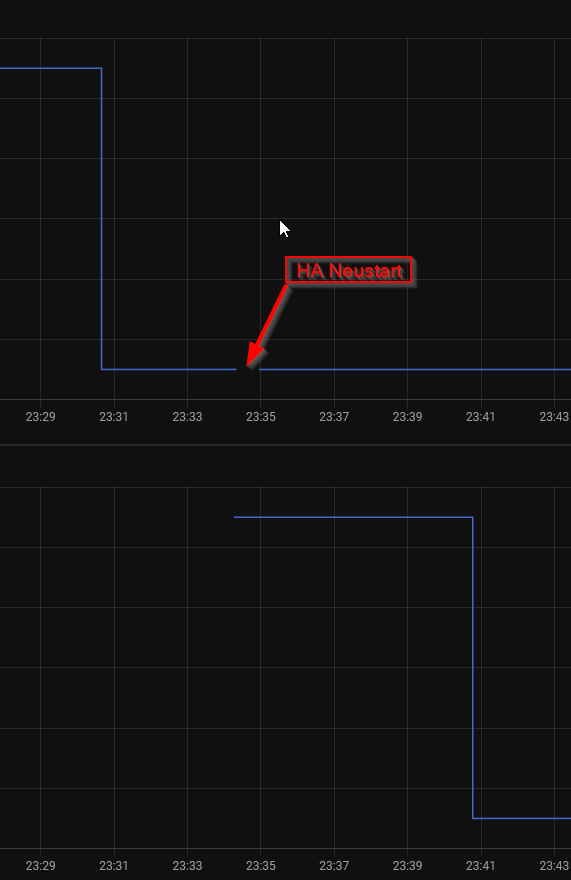

Habe mir auch grad mal ein Sensor erstellt, denn Momentan mach ich es noch in NodeRED die Luftfeuchtigkeit im bad mit der von vor 10 min zu vergleichen um den Lüfter an zu schalten.
sql:
  - name: Bad Humidity 10min ago
    unique_id: bad_humidity_10min_ago
    state_class: measurement
    query: >
      SELECT
        states.state
      FROM
        states
        INNER JOIN states_meta ON
          states.metadata_id = states_meta.metadata_id
      WHERE
        states_meta.entity_id = 'sensor.humidity_bad'
        AND last_updated_ts <= strftime('%s', 'now', '-10 minute')
      ORDER BY
        last_updated_ts DESC
      LIMIT
        1;
    column: "state"
Du müsstest dann -10 minute durch -1 hour und sensor.humidity_bad durch deine Entität ersetzen.
Die 10 Min Diferenz funktionieren auch (klick für Bild)
