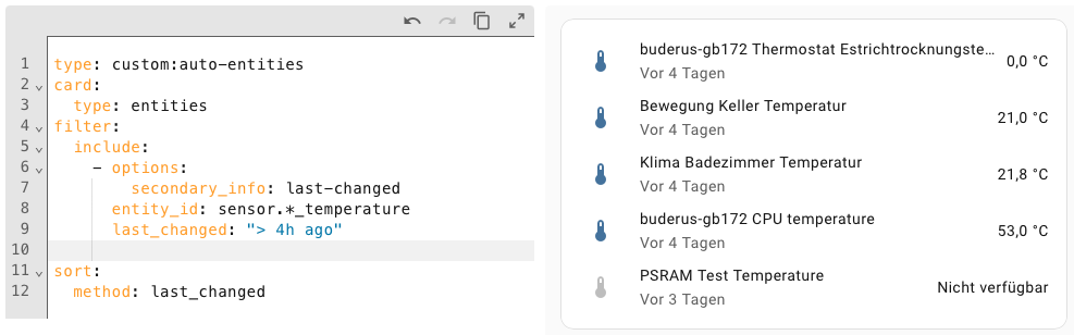

Ich hätte es evtl. über eine Dashboard Karte gemacht
type: custom:auto-entities
card:
  type: entities
filter:
  include:
    - options:
        secondary_info: last-changed
      entity_id: sensor.*_temperature
      last_changed: "> 4h ago"
sort:
  method: last_changed

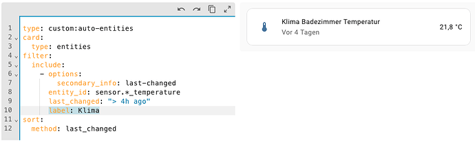

Schön wäre noch, wenn man nach einem Label filtern könnte.
Kann man doch:
Mit label Filter:
Oder auch Label ausschließen über not:
Lässt sich ja, wie @Jorge schon schrieb, beliebig erweitern.
