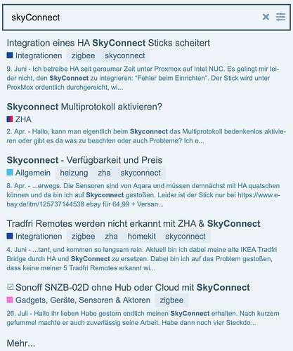

Versuche es mal mit der Forensuche hier.
Es gibt viele Erfahrungsberichte zum SkyConnect oder auch zu SONOF-Dongle’s
