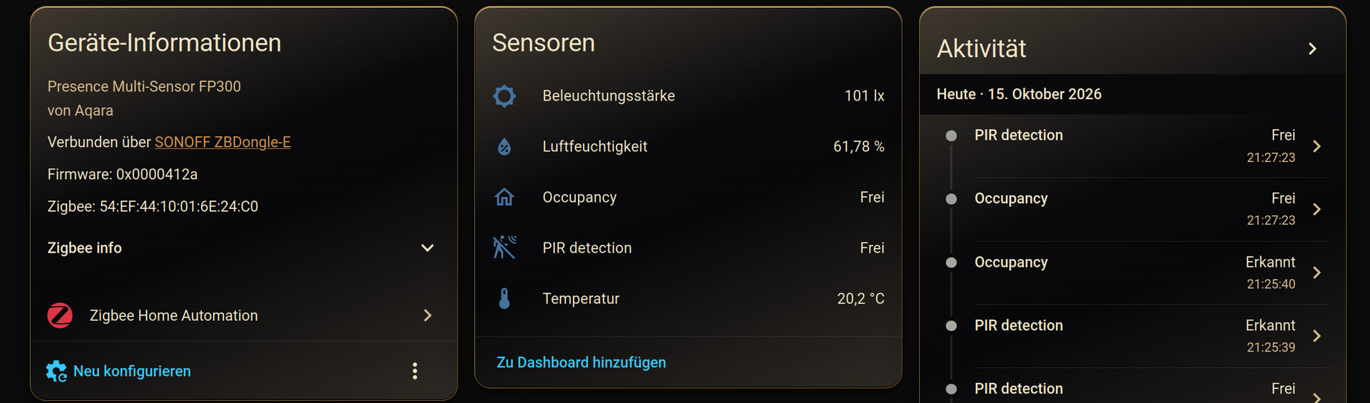

Der Sensor liefert getrennte Signale — occupancy (mmWave, das potenziell “durchblickt”) und pir_detection (reines Infrarot, nur Sichtlinie, kein Durchblick).
Beide parallel beobachten. Löst “occupancy” aus, während “pir_detection” auf “Frei” bleibt, ist das der Beweis für genau dieses Durchblick-/Reflexionsproblem.

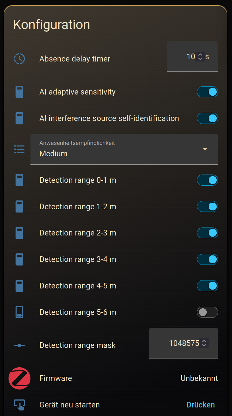

  • Die Entfernungssegmente, die Richtung Tür/Flur/Nebenraum zeigen, per Switch ausschalten, nur die WC-Innensegmente aktiv lassen.
  • AI adaptive Sensitivität + Interferenzquellen-Erkennung einschalten.
  • Empfindlichkeit erstmal auf Medium (nicht High).
  • presence_detection_options erstmal auf “Both” lassen.

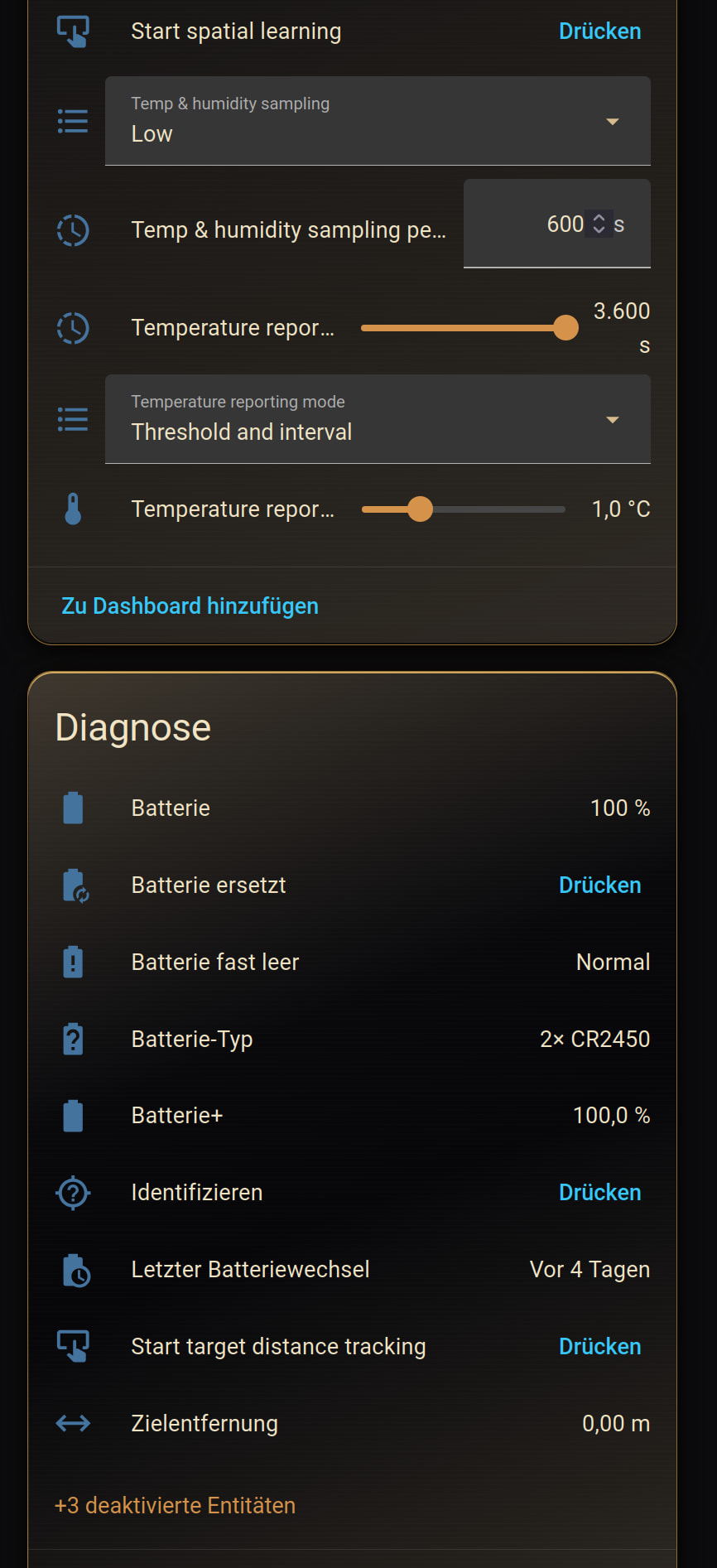

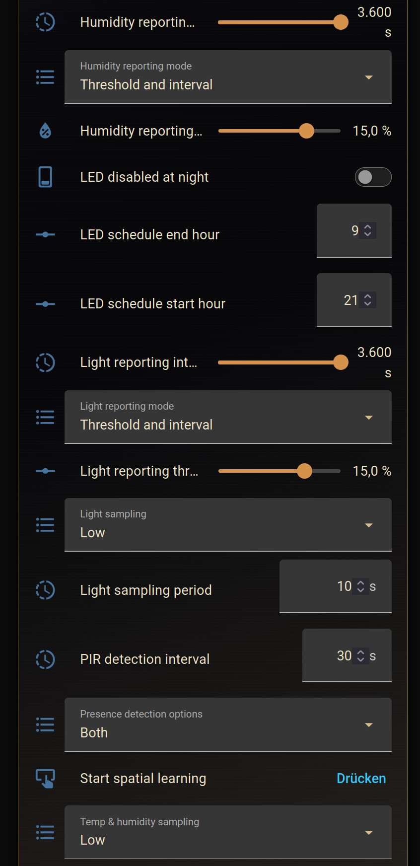

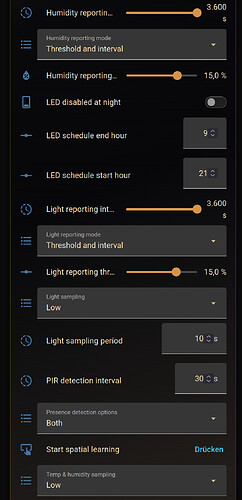

Hiermal meine Einstellmöglichkeiten unter ZHA, allerdings mit Custom Quirk-
